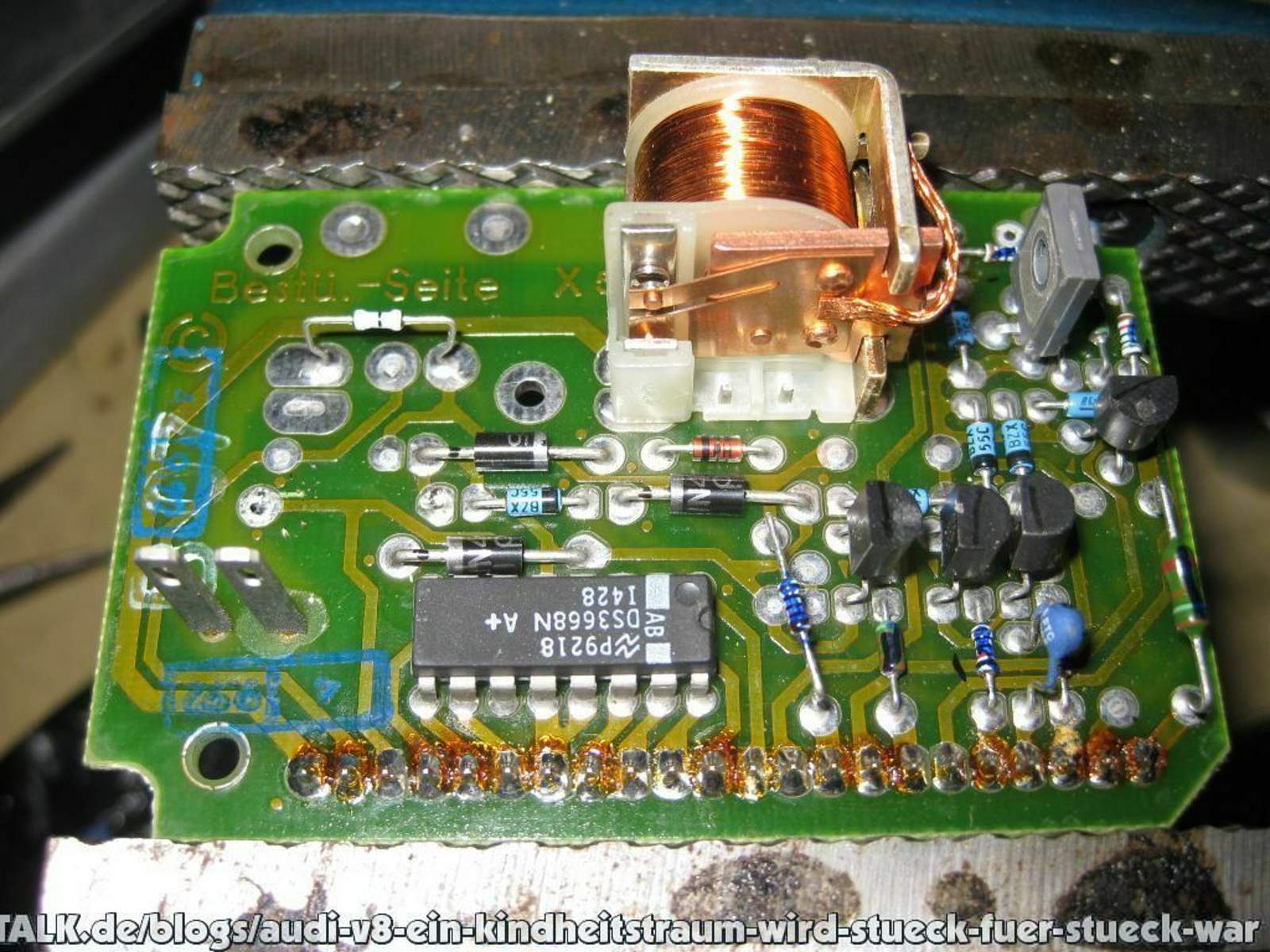

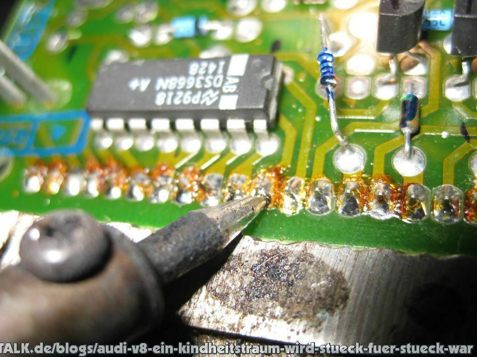

Bis es soweit ist darf ich mich mit anderen Probleme rum ärgern, als ich neulich nach knapp 2 Wochen zum Auto kam und aufschließen wollte passierte garnichts.
Ich schaute ob ich vergessen hatte etwas auszumachen aber das war nicht der Fall.
Also schaltete ich ein Multimeter zwischen Minuskabel und Batteriepol und maß den Ruhestrom.
Was sahen meine entsetzen Augen, 0,24A ! Das war eindeutig zuviel. Ich zog Sicherung um Sicherung und auf einmal war der Strom auf unter 0,07A
Gespannt schaute ich auf die Sicherungsbeschreibung und laß:
"Prozessor Kombiinstrument, Parksperre und Bremslicht"
Die Bremslichter und die Parksperre konnte ich ausschließen, also widmete ich mich dem Kombiinstrument. Vom V8 Forum bekam ich inzwischen den heißen Tip, am Kombi sitzt eine extra Platine auf der widerum ein Relai sitzt. Diese geht wohl gern kaputt und das Relai zieht dauerhaft an. Also ab zum Auto und genau hingehört. Und siehe da, das Relai klickt sofort beim Anschluß der Batterie, härt dann aber nicht wieder auf wie es eigentlich sein sollte.
Also erstmal ausbauen dachte ich mir 🙂
Dachte ich, denn bei solchen Aktionen merkt man schnell das der V8 eines der ersten Modelle von Audi mit dieser Art Innenraumdesign ist. Was bei meinem A6 mit 3 Schrauben und 10 Minuten erledigt ist dauerte beim V8 über 30 Minuten 🙁
Es sind etliche versteckte Schrauben zu lösen und dann darf man das komplette Oberteil des Amaturenbretts ausbauen bevor man ans Tacho kommt *ätz*
Naja egal 😉
Also Tacho draußen und Platine ausgebaut (siehe 1. Bild) sah alles gut aus aber naja ...
Die Platine gibt es natürlich NICHT einzeln, macht 1200 Euro für ein neues Kombinstrument (na klar hab ja sonst nix zu bezahlen)
Also das Ding nochmal genauer angeschaut, ein paar Widerstände,Dioden,Z-Dioden und Transistoren außerdem ein IC. Erfreulicherweise waren ALLE Bauteile korrekt beschriftet und nach kurzer Recherche erhältlich. Selbst der IC ist noch zu bekommen und gott sei dank "dumm" also nicht programmierbar und somit einfach austauschbar 🙂
Nachdem ich gestern abend alle Widerstände durchgemessen hatte (waren alle ok) machte ich mich heute auf den Weg zu Conrad um die Dioden und Transistoren als Ersatzteile zu besorgen. Den IC wollte ich erst wechseln falls das andere nichts bringt.
Am Nachmittag lötete ich gleich fleißig los (siehe 2. Bild) und war nach einer guten Stunde fertig. Somit war alles auf der Platine neu außer der IC.
Gespannt ging ich zum Auto und baute alle an. Batterie an, Relai klickte wieder "NEIN" doch was war das, nach ca. 5 Sekunden hörte man noch ein klicken! Das Relai löste wieder "JA!" 😁
Alles durchgestet, geht alles wie es soll. Multimeter angeschlossen und gemessen: 0,10A (also im normalen Bereich)
Somit 1200 Euro gespart und das Risiko das ein gebrauchtes auch bald kaputt geht.
Das ganze für 2,60 Euro und insgesammt 3 Stunden Arbeit, so mach Schrauben doch Spaß 🙂

da hattest du aber mächtiges Glück bei der etwas älteren Platine.
Mit der Methode bist du derzeit hoffnungslos aufgeschmissen, wo doch nur noch SMD-Teile und µPC´s verlötet werden.
Hätte mir an deiner Stelle mal den Schaltplan gleich mit erstellt (bei den paar Bauteilen), dann kann man eventuell später (oder von Elo-Profis) noch nachvollziehen, an was es gelegen haben könnte.
Denn mit der Weise des Wechselns aller einfachen Bauelemente, kann es, muß aber nicht, klappen.
Und das Gesicht nach dem ersten Fehlversuch ist sicher auch nicht schön anzusehen (grübel, was kann das denn nur wieder sein)!
Und an was es nun wirklich gelegen hat, wird man nun auch nicht mehr nachvollziehen können.
Aus der Sicht eines elektronischen Ursachenforschers, war das eine einmalige Chance, leider.
Könnte ja durchaus noch andere Betroffene geben, die das gleiche Problem plagt.
Was ich aus deinem ersten Bild und dem zugehörigen Datasheet des IC´s entnehmen kann, hat die Kontakleiste der Platine sämtliche Eingänge des elektron. schwarzen 16-Füßlers nach außen geführt.
Ist also schnittstellenmäßig nur ausführendes Organ, auf den ersten groben Blick. Welche genaue Funktion die Platine ausführt ist wohl auch nicht bekannt?

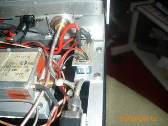

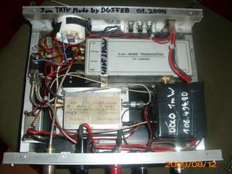

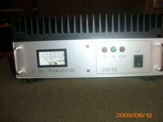

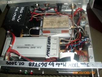

Leider war mein Text weg, noch mal in Kurz Form, im Obrigen Abschnitt hast Du recht, genau so ist es...., zur Diode die wird natürlich nicht an die Arbeits Kontakte sondern an die Spulen Kontakte mit der Kathode zur Plus Seite eingebaut (gelötet), gleiches gilt für HF Relais wie für reine Arbeits Relais in meinen Transverter sehr schön zu erkennen auf (Bild 1), das kleine Relais rechts ist in dem Fall das Arbeitsrelais welches vom Sequenzer angesteuert wird und mein HF Relais das kleine schwarze ganz aus Metall (Bild 4) Lastlos zu schalten, sonst würde die Eingangsstufe und die Relais Kontakte abfackeln, das hat etwas mit der Übersprechdämpfung der HF Relais zu tun welche aber für und jetzt mal belanglos sind.
Eine Verpolschutz Diode wird in Fließrichtung eingelötet also in die Plus Seite von der Spannungsquelle kommend an die Anode die Kathode zeigt dabei in Richtung des Verbrauchers.....
Auf den Bildern ist alles selber gebaut, auch der eigentliche Transverter der das 10 GHz Signal ermöglicht, es war ein SMD-BAUSATZ von DB6NT, die Endstufe die knapp 6 Watt HF auf 10 GHz liefert habe ich defekt auf einen Flohmarkt gekauft und selber repariert......, das Gehäuse ist auch selber entworfen die Frontplatte aus Eloxierten Alu gefräst, der Kühlkörper auf den Flohmarkt gekauft, alle Mechanischen und Elektrischen Arbeiten wie Aufbau d und Bestückung der SMD Platine, Abgleich der Baugruppen alles selber gemacht, wen es interessieren sollte Frequenzzähler bis 12 GHz vorhanden Powermeter von HP 435B und 436A mit Meßkopf bis 24 GHz vorhanden, das ist aber eine andere Materie.....
G.Frank
Oh isch sehe gerade, ich habe ich im Beitrag vom 11.08. um 16.13 nicht richtig Ausgedrückt, nicht Relais (Arbeits)kontakte sondern Spule....
