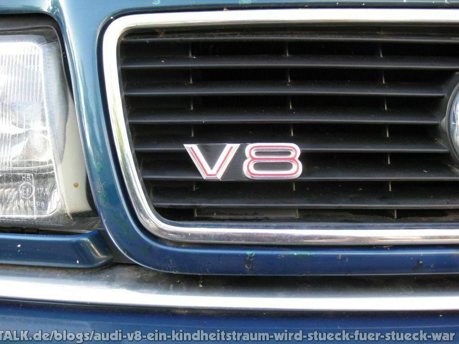

6.Der überraschende Anruf:
Vor einige Tagen rief mich ein Freund an er hätte bei einem Autoverwerter einen V8 gesehen welcher noch absolut komplett war. Ich kann jemanden dort und rief gespannt an. In der Tat war das Auto dort und ich fuhr gleich am nächsten Tag hin um es anzusehen.
Es war ein 3.6er von 89 also vom Motor her uninteressant das sich viele Teile doch stärker unterscheiden als man denkt.
Doch was war das, ich schaute auf den Frontgrill und was sah ich? Das laserrote V8 Symbol nach dem ich so fieberhaft suchte AHHH
Ich ließ mir nichts anmerken, schraubte es sofort ab und frage ganz gelassen was er dafür haben will.
Der Verkäufer überlegte kurz und meinte dann 10 Euro AHHHH :D
Ich ließ mir erneut nichts anmerken,zahlte brav und machte gleich einen Termin für heute zum ausschlachten. Im Auto sitzend schrie ich erstmal vor Glcük denn wie bereits beschrieben ist dieses Emblem so ziemlich die Rote Mauritius unter den V8 Ersatzteilen.

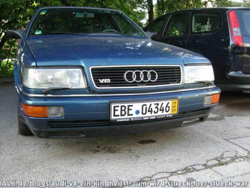

Zuhause angekommen baute ich das Teil sofort an und war begeistert (siehe die 2 Bilder davon)

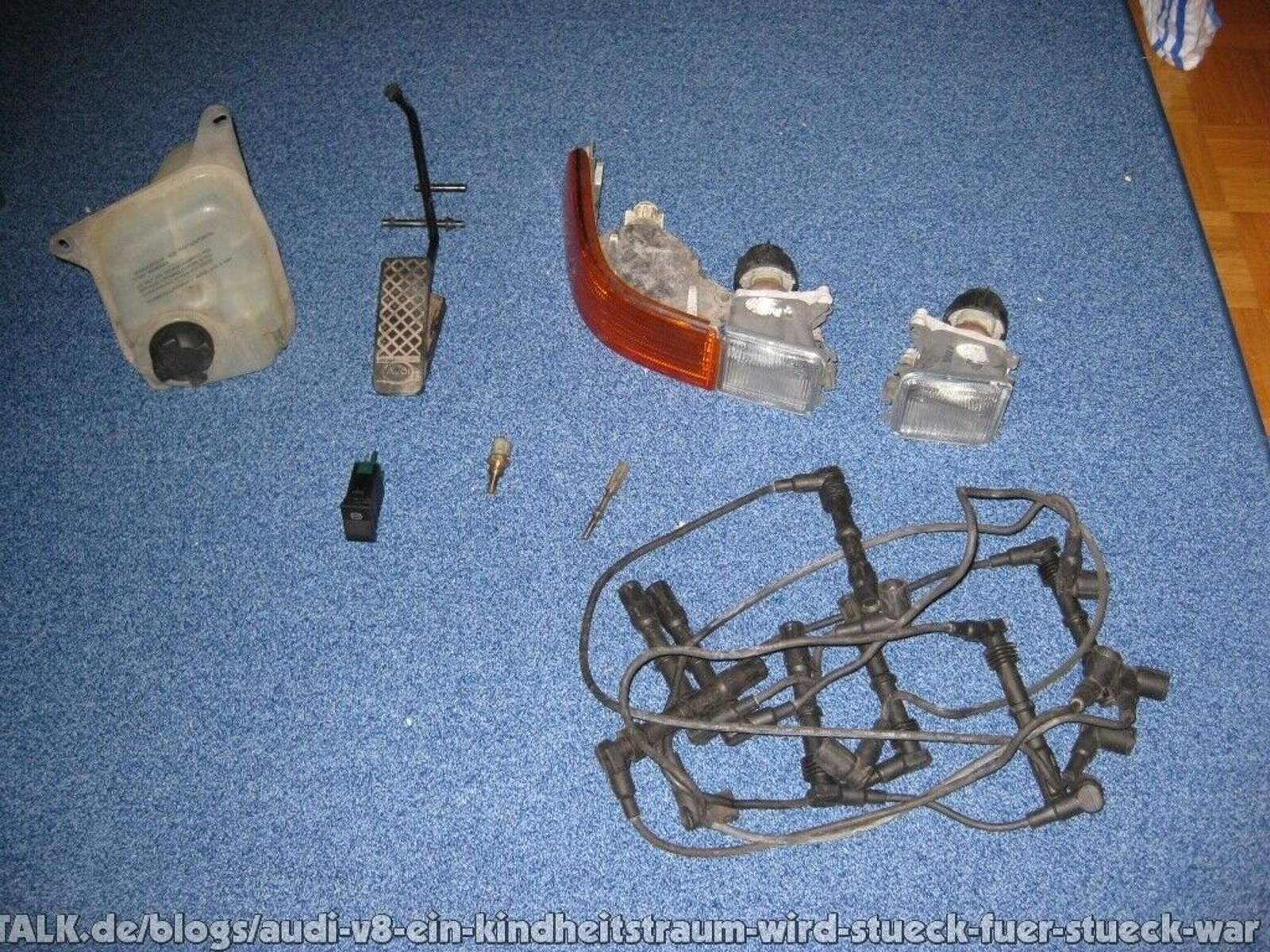

7. Schlachttag!
Heute ging es dann um 9:00 bei strömenden Dauerregen zum schlachten. Es erwarteten mich gleich 2 Überraschungen. 1. Es stand ein weiterer unangetasteter V8 zum schlachten bereit (leider auch 3.6 aus 89) und das Modell vom anschauen war plötzlich in der letzten Ecke umstellt von allen Seiten und mit einem Gold 3 auf dem Dach :eek:
Doch was hilfts, wer Teile braucht muss leiden. Nach einigen Verrenkungen und 3 Stunden Arbeit war ich bis auf den Knochen durchnässt aber glücklich. Die Teileausbeute war nicht riesig aber es war all das bei was ich teilweise brauchte und was halt von diesem Wagen noch zu gebrauchen war. Auf dem Bild seht ihr es: 2xNebelscheinwerfer (wie neu) 1x Blinker (ecke abgeplatzt sonst wie neu), alle 8 Zündkabel (1 neu 7 ok), Ausgleichsbehälter (von 2003 und somit neuwertig), Schaltknauf (gammlich aber der original wird neu bezogen), 1 intaktes Gaspedal, div. Kleinteile und Sensoren aus dem Motorraum.
All dies kostet aktuell bei Audi (falls es überhaupt noch erhältlich ist) schlappe 850 Euro (ohne Zündkabel immernoch 450 Euro).
Ich habe 80 bezahlt :D Somit ein sehr erfolgreicher Tag und ich denke nächstem Samstag geht es bei hoffentlich besserem Wetter nochmal hin wegen dem anderen V8. Dieser hat einen Tempomaten welchen ich doch gerne hätte aber schaun wir mal ;)
