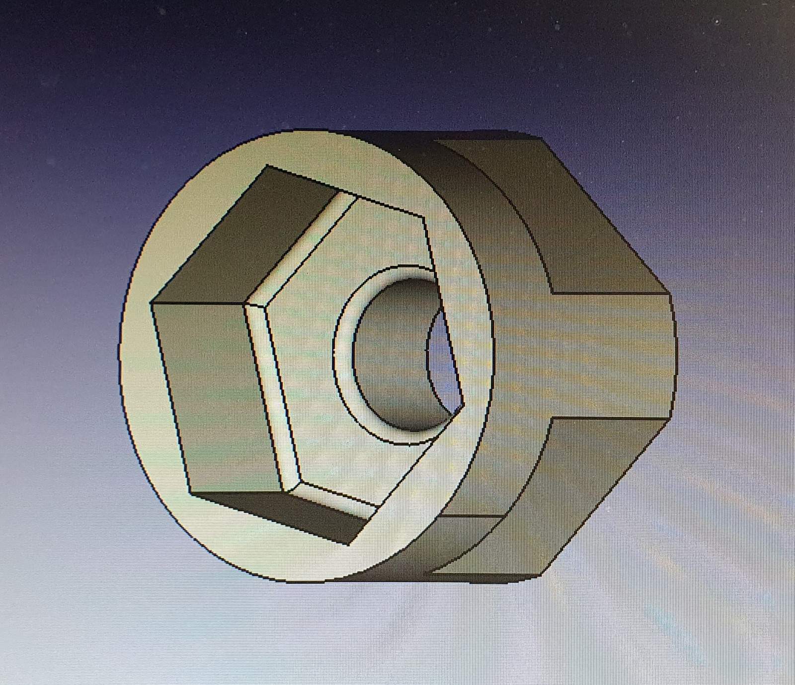

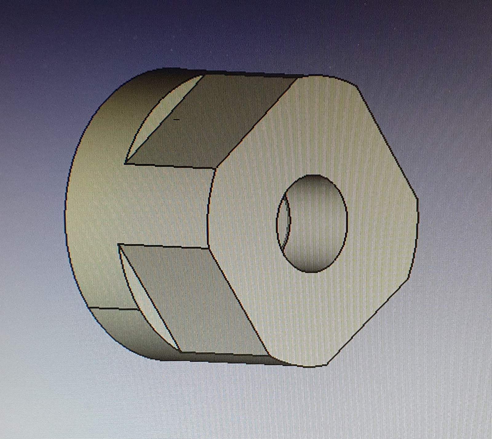

Ab zum CAD - Programm und alle Maße und Eigenschaften eingetragen. Prüfen auf Funktionalität.
[bild=3][bild=4]
Um auf der Stecknuss das Maß besser anzuzeichnen, umwickelte ich sie mit etwas Kreppband.
Um unnötige Größen-Maße der Stecknuss zu verhindern (Das Sonderwerkzeug musste zwischen der Dehnschraube und dem Motoranbauteil passen) -> musste das zu tiefe Innensechskantmaß der Stecknuss auf das Maß der Höhe/Länge des Aussensechskantkopfes der Schraube angepasst werden. Mit Hilfe einer Flex und einer dünnen Trennscheibe (oder mit Eisensäge) konnte die Stecknuss gekürzt und zum Abschluß geschliffen und entgratet werden.
