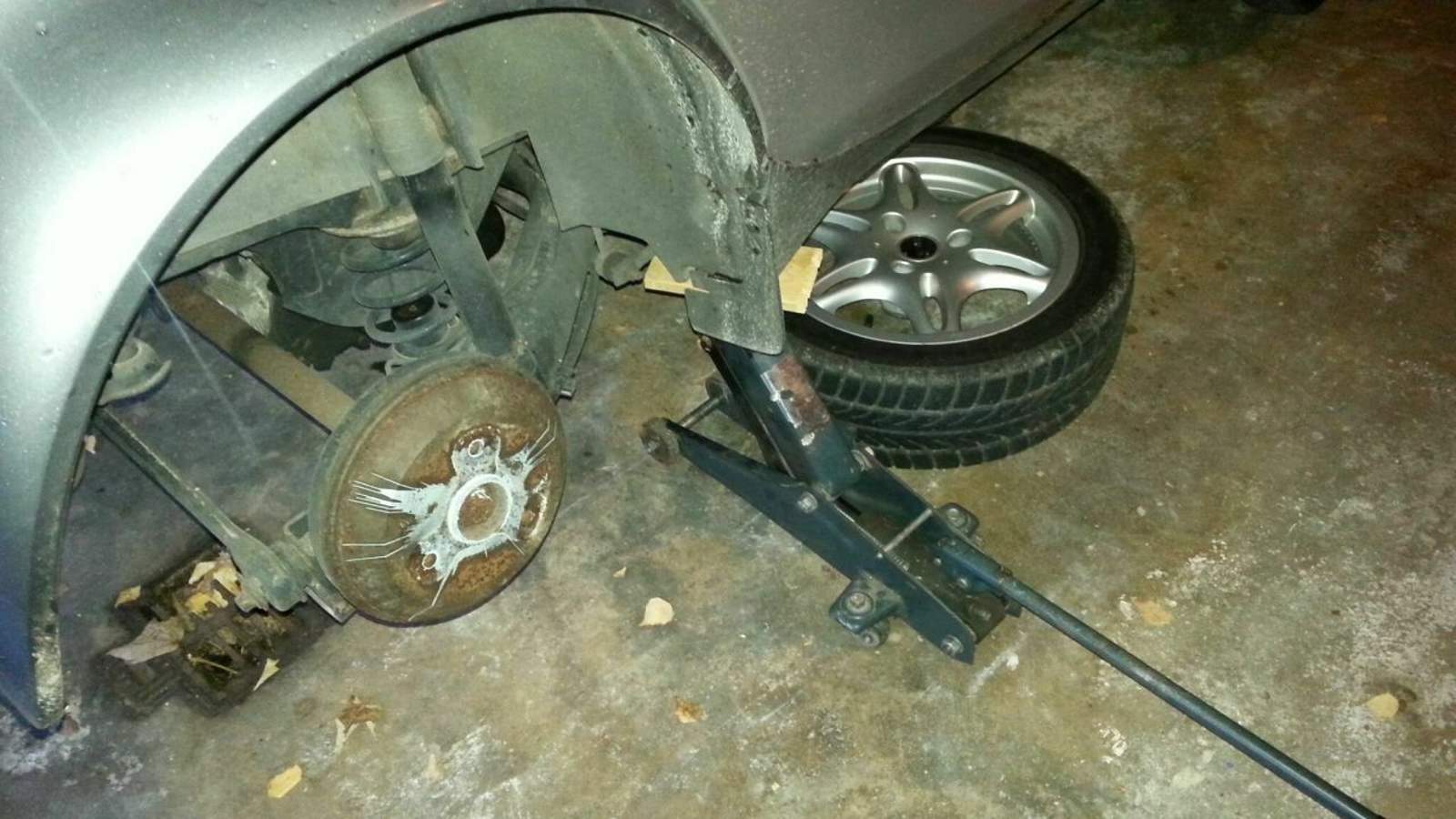

Zuerst muss der Smart hinten rechts aufgebockt werden und das Rad ab (drei 15er Radbolzen). Bitte den Smart gegen runterfallen absichern, also entweder mit Unterstellböcken oder zumindest wie auf dem Foto zu sehen durch den unter die Tridion gelegten Reifen.

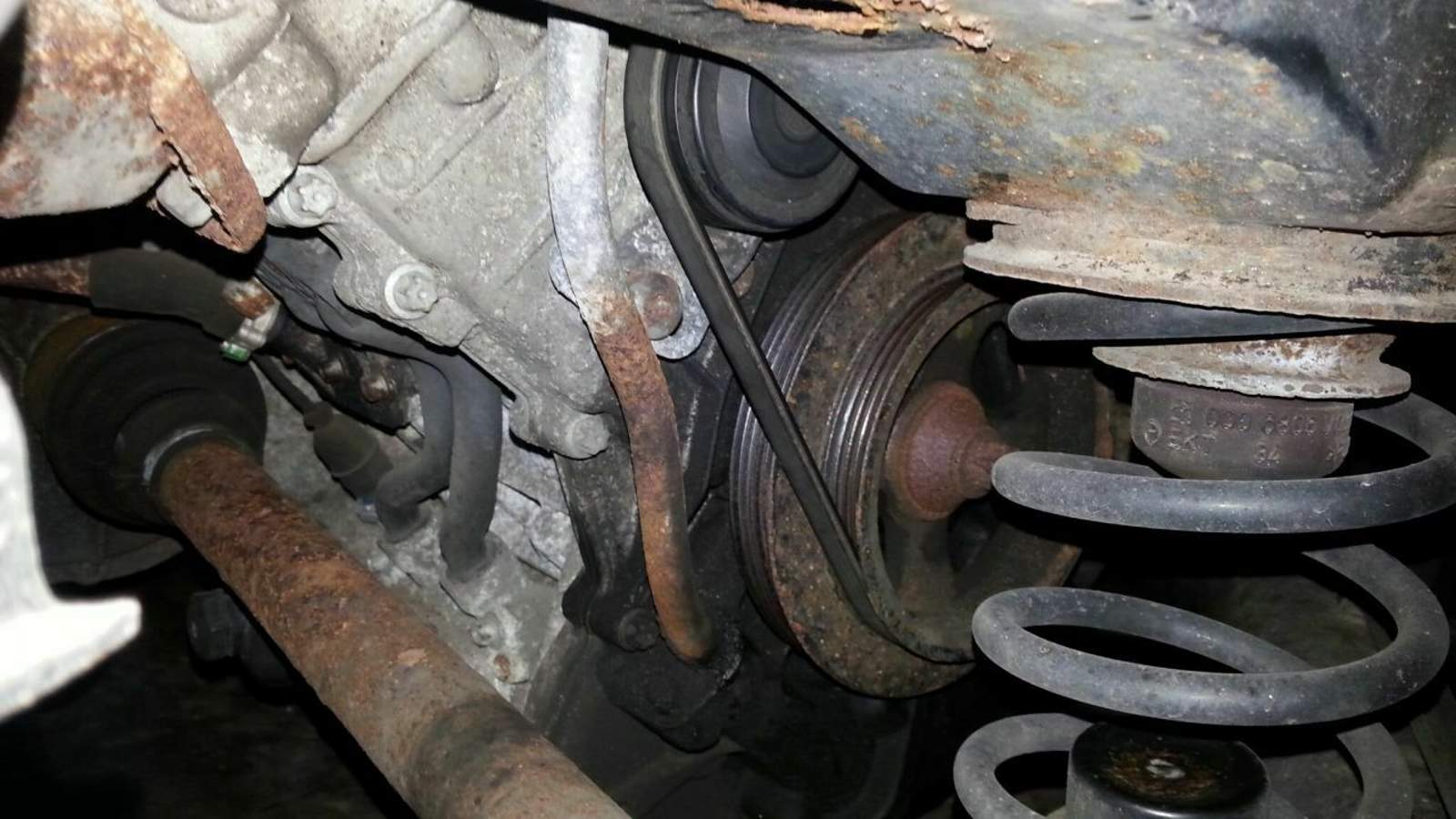

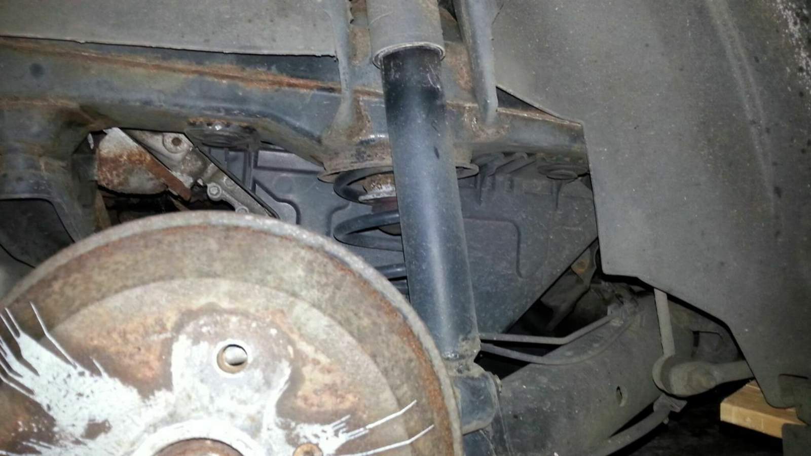

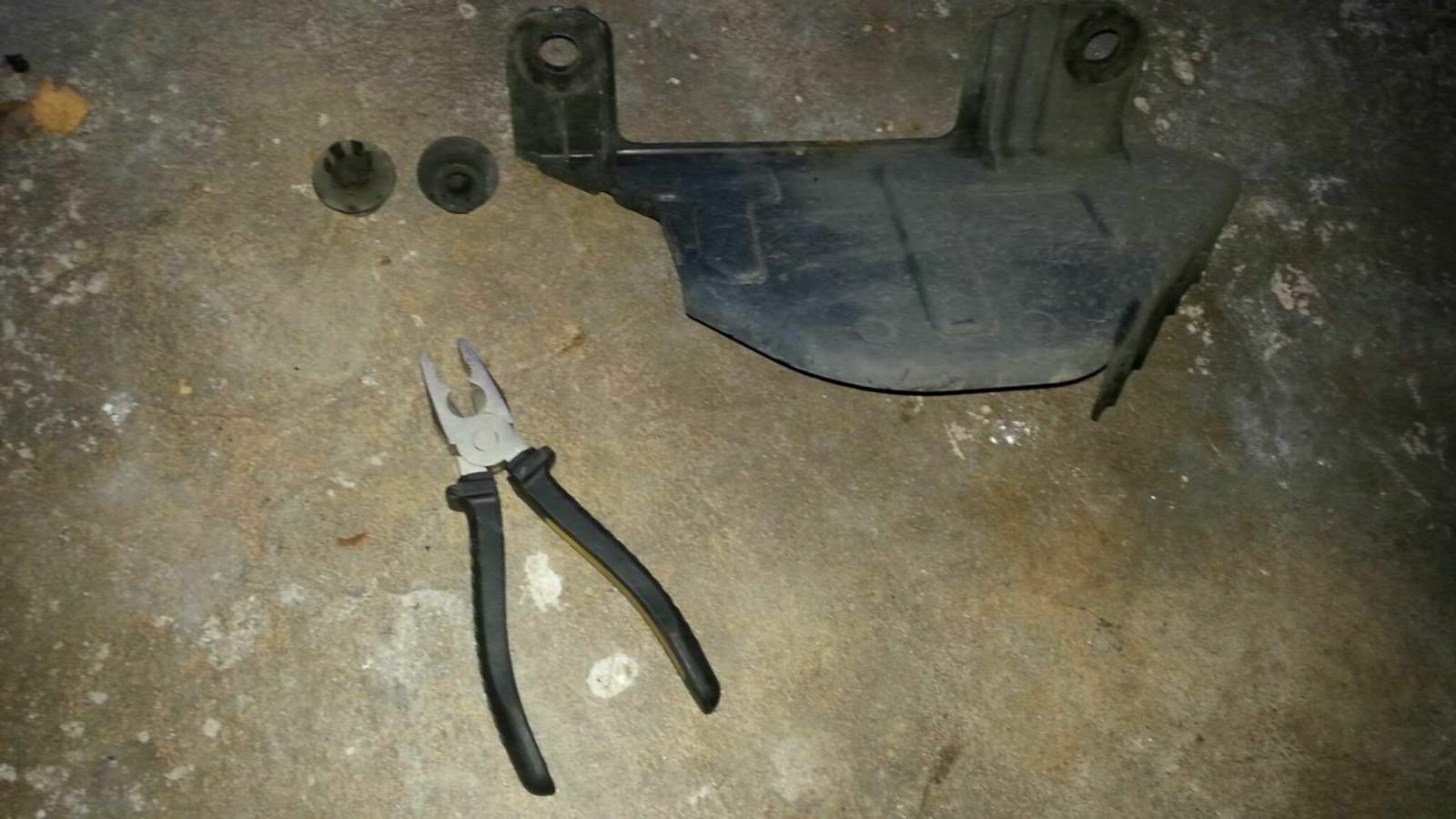

Hinter der Radaufhängung befindet sich eine Kunststoffabdeckung, die den Riementrieb vor aufgewirbelten Fremdkörpern schützen soll. Diese ist mit zwei großen Spreiznieten von unten am Rahmen befestigt. Die Nieten lassen sich mit einer normalen Kombizange sehr leicht ziehen und wiederverwenden.

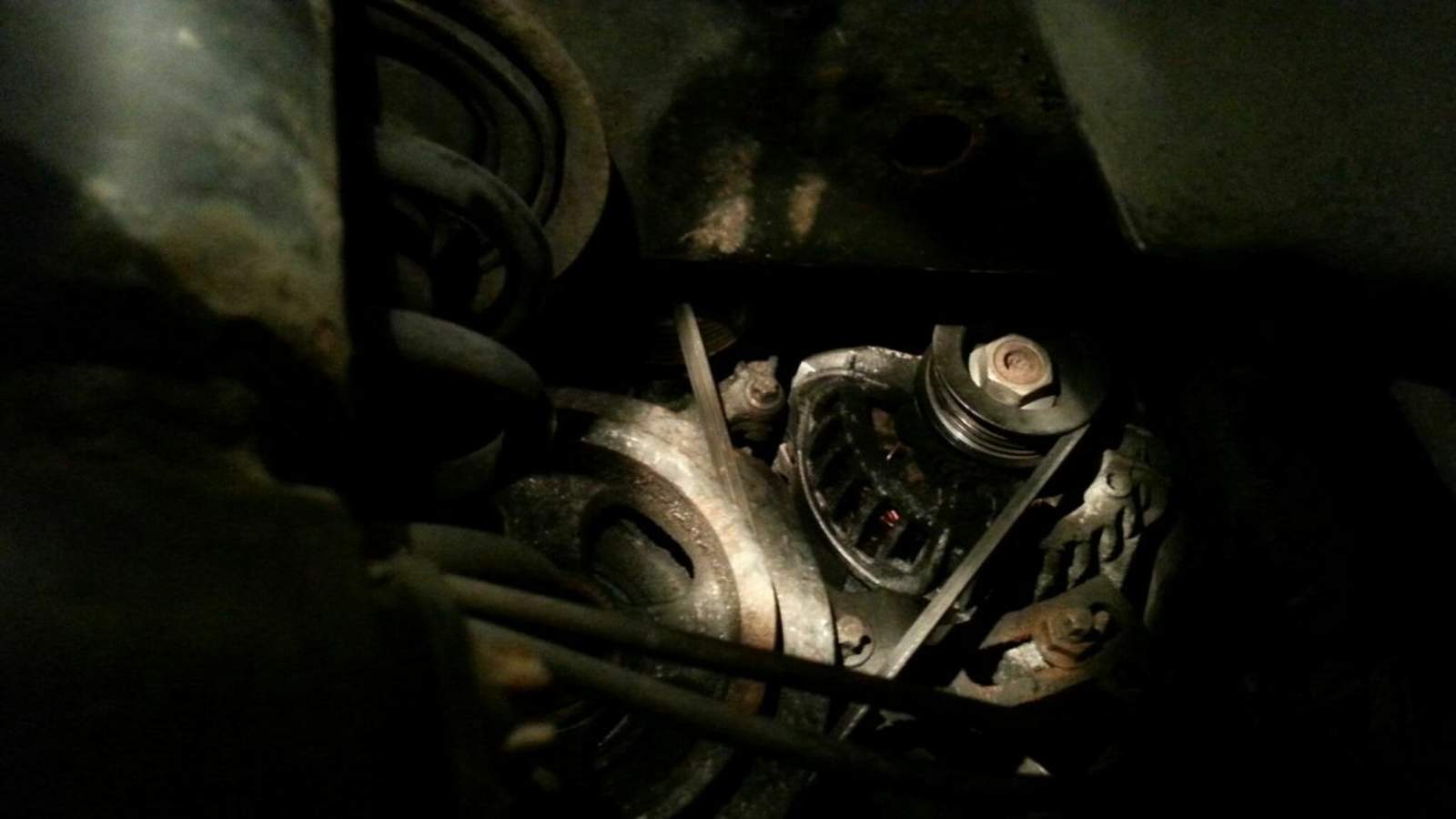

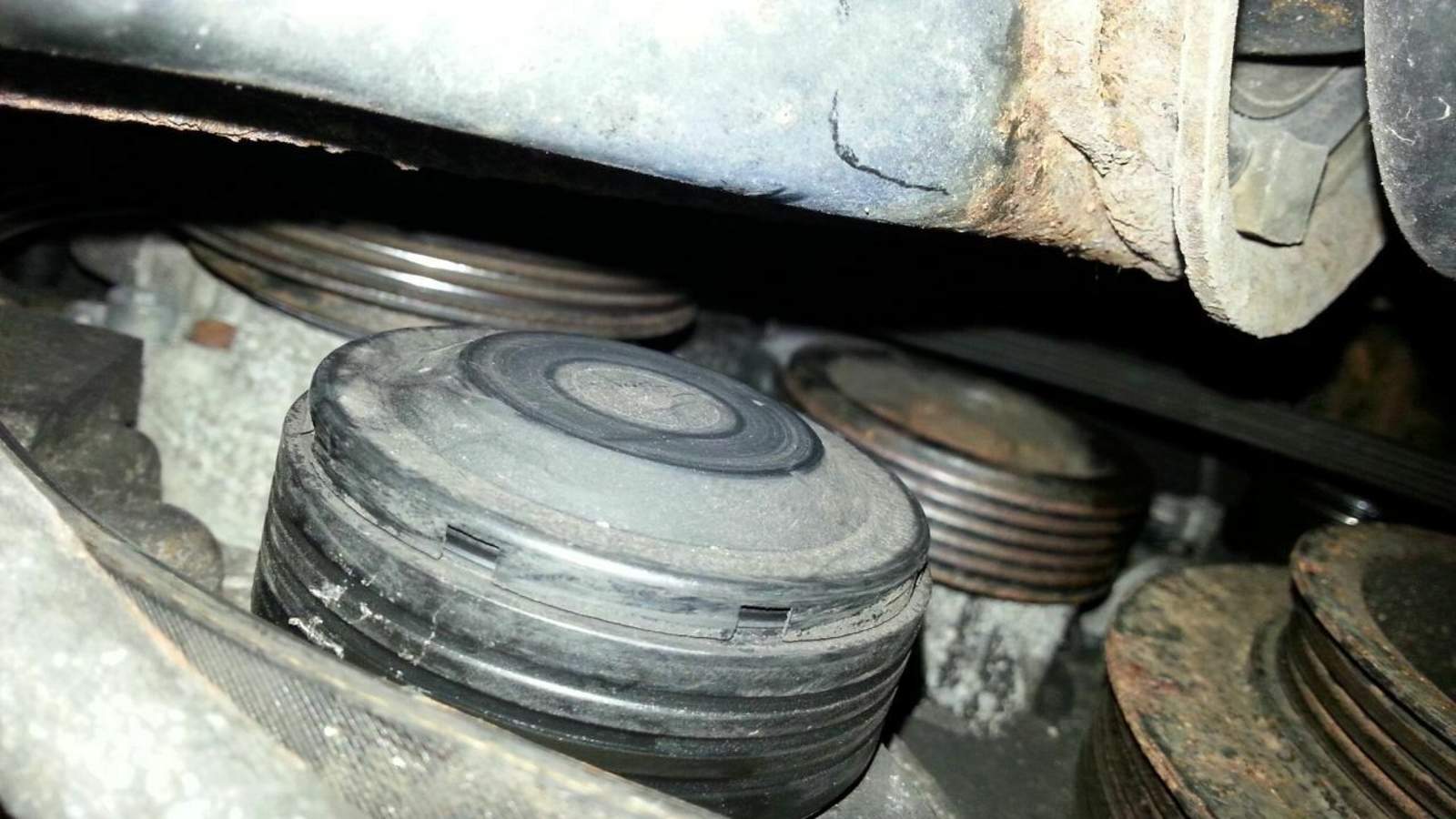

Dann hat man relativ freien Blick auf den Riementrieb. Wenn der Smart eine Klimaanlage hat, muss der Klimariemen demontiert werden, da man sonst den Generatorriemen nicht aufziehen kann. Hierzu muss die Spannrolle auf der linken Seite (Draufsicht auf den Riementrieb wie auf den Fotos) mit einem TX40 gelöst werden. Da sich diese Schraube bei mir wohl zu sehr festgefressen hatte und auch sehr vorrostet war, hielt sie der Belastung nicht stand und der Schraubenkopf wurde ruiniert. Also ging ich zur brachialen Methode über und streifte den Riemen mit Hilfe einer Wasserpumpenzange von der Spannrolle. Auf den Bildern kann man sehen, dass das nicht schwer war, da die Laufrillen auf der Spannrolle alles andere als tief waren.

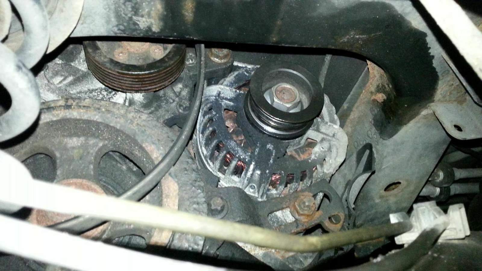

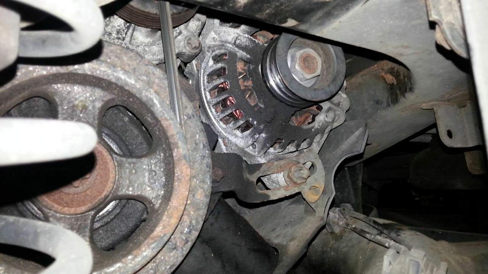

Nun wo der Klimariemen ab war löste ich die obere Befestigungsschraube der Lima mit einer 16er Sechskant-Nuss mit großer Rätsche (1/2" Antrieb). Eine halbe Umdrehung reicht, die Schraube darf nur nicht fest sein.
Die untere löste ich unter großzügigem Einsatz von Rostlöser mit einer 15er Nuss und gleicher Rätsche. Nun konnte man die Lichtmaschine bewegen und den neuen Riemen aufziehen.
Normalerweise spannt man den Riemen mit einem Innentorx und einem 15er Ringschlüssel. Ich habe die nicht ganz so elegante Methode mit einer kurzen Eisenstange gewählt. Dazu die Eisenstange zwischen Lima und Motorblock ansetzen und den Riemen durch "Weghebeln" der Lima so spannen, dass man ihn mit normaler Fingerkraft etwa 0,5cm in jede Richtung federn kann, bzw. dass man den Riemen höchtens etwa 90° verdrehen kann. Währenddessen mit der anderen Hand die untere 15er Schraube wieder anziehen. Danach die obere 16er Schraube wieder anziehen.
Wenn zu locker gespannt wird kann der Riemen durchrutschen, dadurch schneller verschleißen, quietschen und abspringen. Wenn zu straff gespannt wird besteht die Gefahr, dass die Lager der Kurbelwelle, der Wasserpumpe oder der Kurbelwelle beschädigt werden.
Den Lima-Riemen habe ich wie gesagt einfach abgeschoben. Sollte der kaputt gegangen sein, wäre es nicht tragisch, denn ohne diesen kann der Smart trotzdem fahren. Es würde nur die Klima nicht funktionieren. Ich habe diesen so gut es geht über die Kante des Riemenspanners geschoben, so das er sich beim ersten Motorstart automatisch von selbst wieder draufzieht... hat funktioniert und hält bis jetzt. 🙂
Das wars. Nun nur die Plastikabdeckung und das Rad wieder drauf (110 Nm) und fertig.
