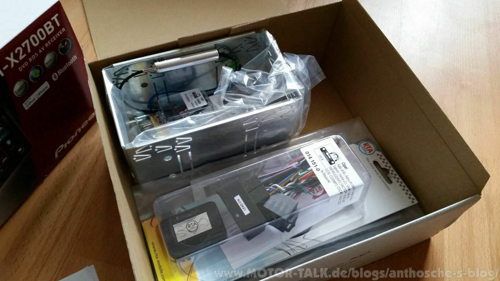

3. Alles im Überblick
Der Lieferumfang besteht aus zwei Boxen: In der weißen Packung befindet sich das Zubehör.Der Lieferumfang besteht aus zwei Boxen: In der weißen Packung befindet sich das Zubehör.
Kabelbaum, Einbaurahmen, Blende, Radio- und Lenkradadapter: Alles ist drinKabelbaum, Einbaurahmen, Blende, Radio- und Lenkradadapter: Alles ist drin

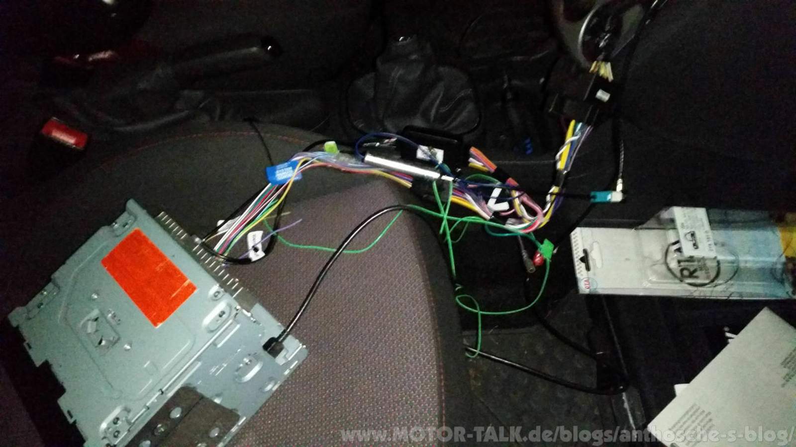

Da die Ungeduld mich übermannte, ging es noch Donnerstagabend im Dunkeln an den Einbau. Immerhin erwiesen sich unsere zwei Handy LEDs als sehr zweckdienlich.
Dieses Bild entstand kurz nach der Radioentnahme. Die neuen Kabel etc. müssen erst noch reingefummelt werden.Dieses Bild entstand kurz nach der Radioentnahme. Die neuen Kabel etc. müssen erst noch reingefummelt werden.
Der komplette Radioanschluss.Der komplette Radioanschluss.

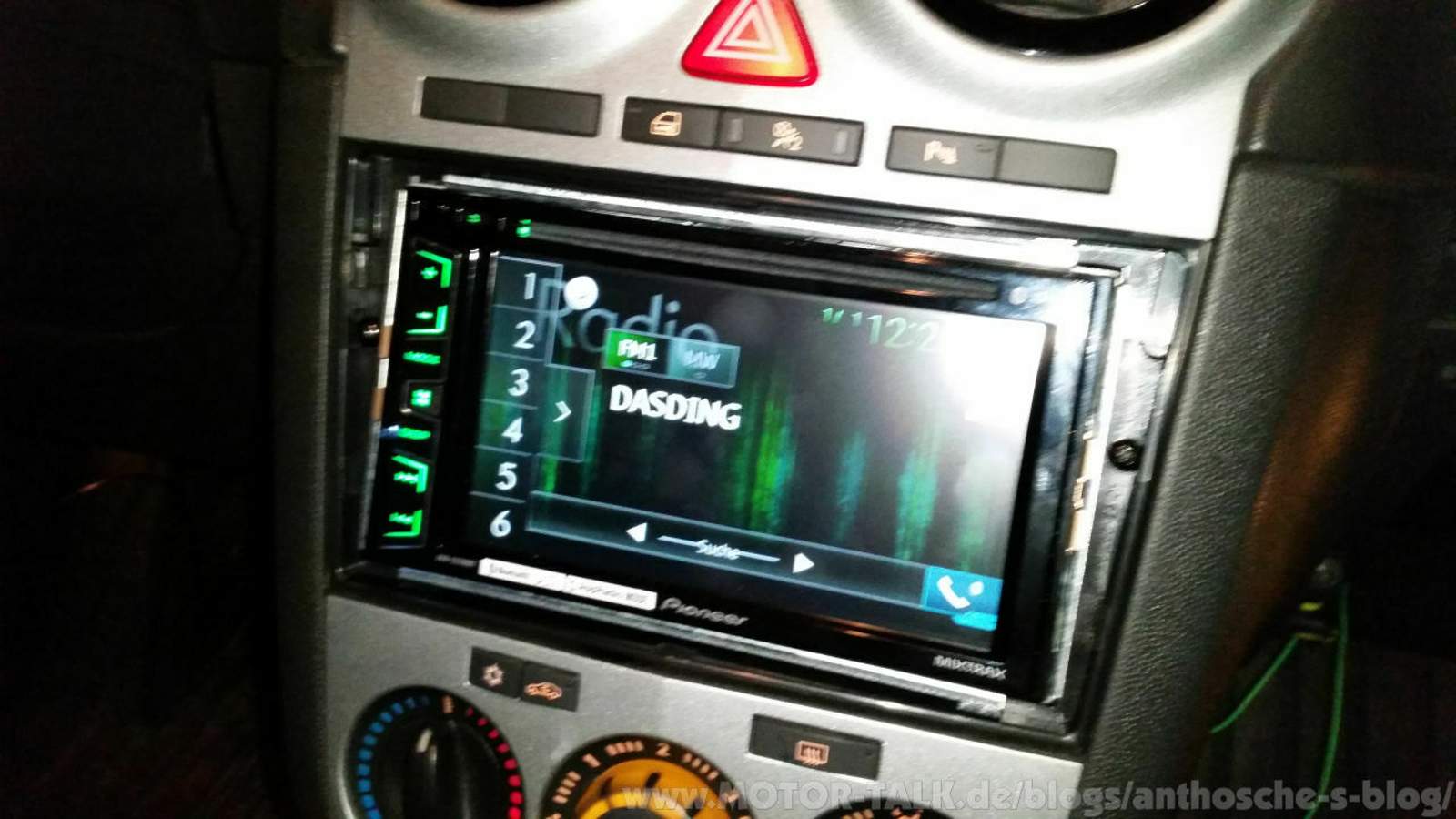

Nachdem die Kabel gelegt und das Radio angeschlossen war hat man wohl das schwierigste geschafft... NEIN, HAT MAN NICHT! Jetzt fing der schwierige Part erst an, denn es ist fast unmöglich die Kabel so zu verstauen, dass das neue Radio mühelos eingesetzt werden kann. Schuld an dem Platzmangel sind hauptsächlich die Adapter.
Es funktioniert!Es funktioniert!
Nach über einer Stunde rumgefummel sitzt das Radio endlich :)Nach über einer Stunde rumgefummel sitzt das Radio endlich :)

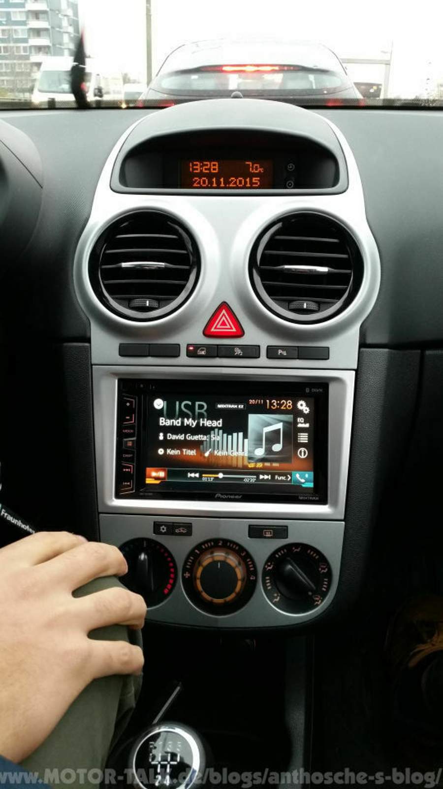

5. Alles fertig! Ein Überblick
Endlich ist es vollbracht: Das Radio sitzt und funktioniert, alle Kabel sind sauber verlegt und auch die Freisprecheinrichtung läuft so wie sie soll.

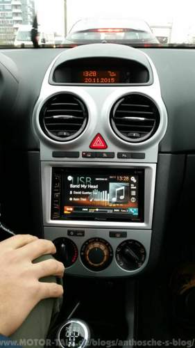

ALT =}ALT =}
NEUNEU
Das Mikrofon an der A-Säule.Das Mikrofon an der A-Säule.
Die Farbe der Tasten lässt sich individualisieren.Die Farbe der Tasten lässt sich individualisieren.
Da ich kein AUX nutze, habe ich diesbezüglich auf ein Anschlusskabel verzichtet. Der Ausgang des USB-Kabels liegt direkt an den vorderen Getränkehalter. Das Mikrofon befindet sich an der A-Säule und hat damit idealen Abstand zum Fahrer. Zudem lässt sich das Kabel zu dieser Position unsichtbar verlegen. Mir ist bewusst, dass hinter der Abdeckung der Airbag ist. Aber falls der aufgeht, habe ich ohnehin andere Sorgen als das Mikro.
