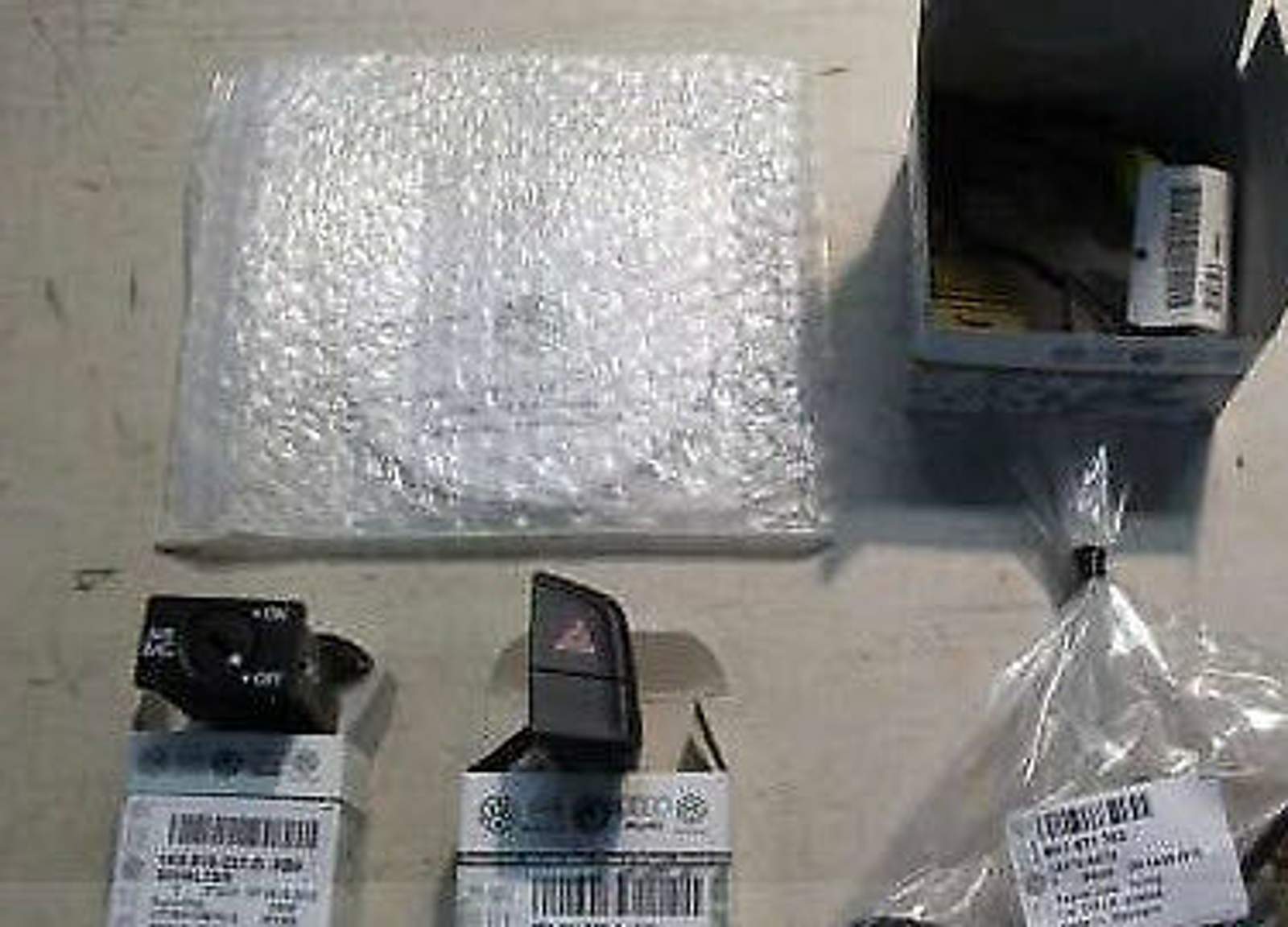

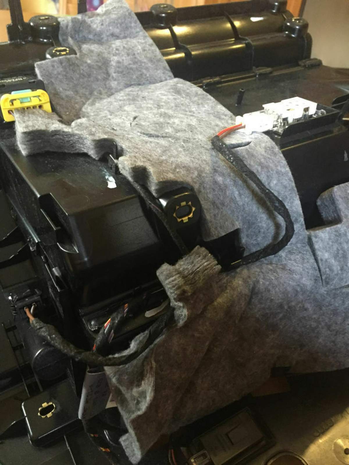

Inhalt des Nachrüstsatzes
[bild=1]
Einmal der Warnblickschalter mit Airbag Leuchte, der Schlüsselschalter und zwei Kabelbäume.
Ein Kabelbaum für das Handschuhfach der andere vom Steuergerät zum Stecker Handschuhfach.
Eine CD mit einer Einbauanleitung für sämtliche Sprachen.

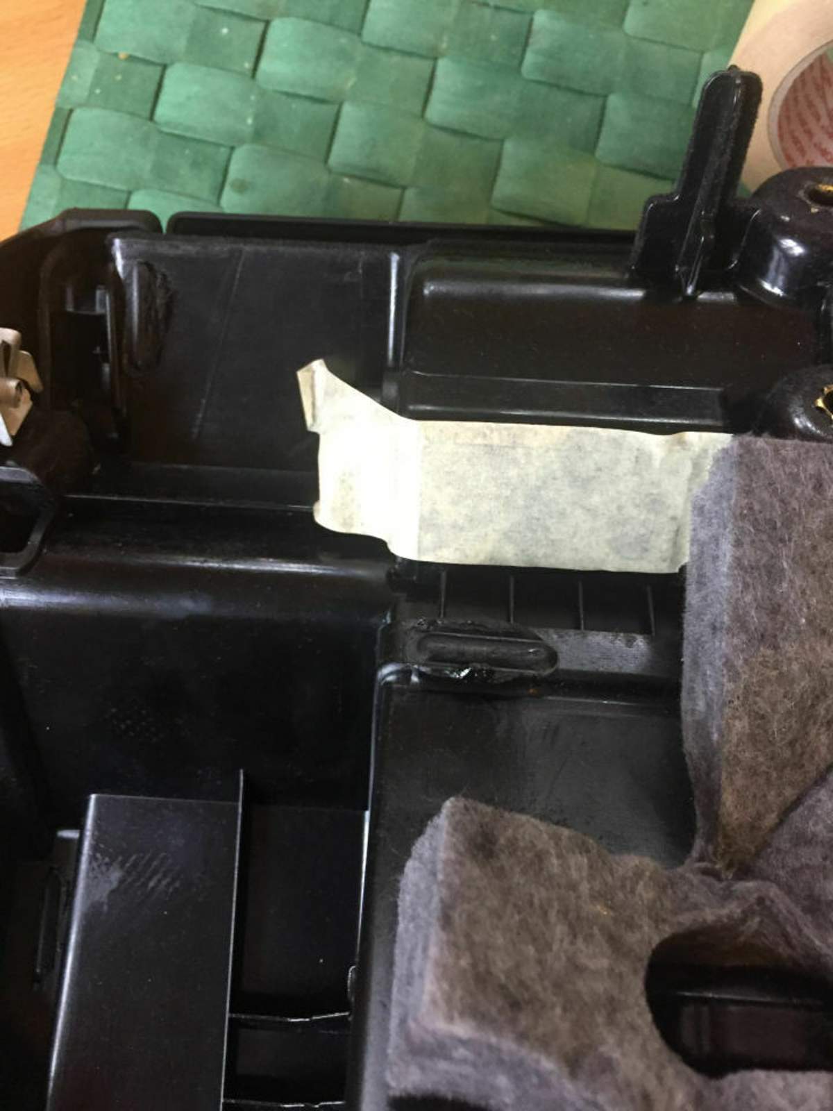

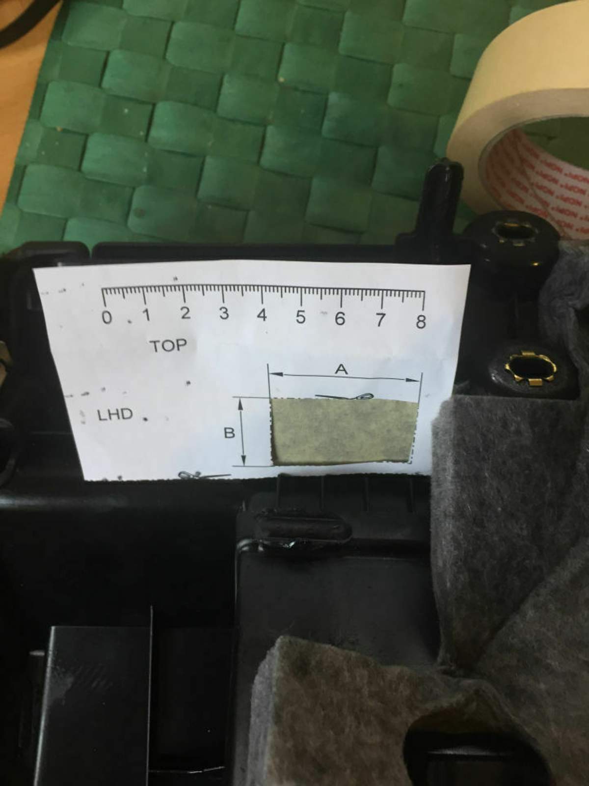

-Jetzt muss das Loch raus am Handschuhfach, mit der Vorlage die in der PDF Datei auf der CD ist. Ich habe diese ausgedruckt mit dem Acrobat Reader. Die Seite habe ich vergrößert auf 103% beim drucken. Somit hatte ich die richtige Größe.[bild=2]
Bevor ich das Handschuhfach ausgeschnitten habe, befestigte ich einen Kreppstreifen über die auszuschneidende Stelle. Danach habe ich die Schablone darüber gehalten und mit Bleistift die auszuschneidende Stelle markiert.
[bild=3]

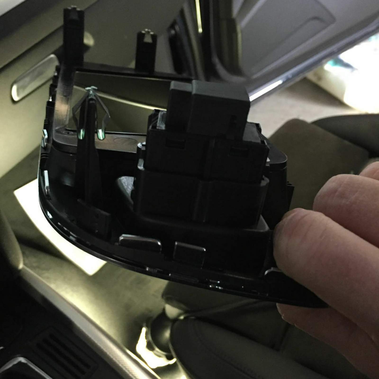

Danach habe ich die Ecken erst ausgebohrt mit einem kleinen Bohrer, und dann mit dem Dremel die Seiten auszuschneiden und zum schleifen.[bild=4]

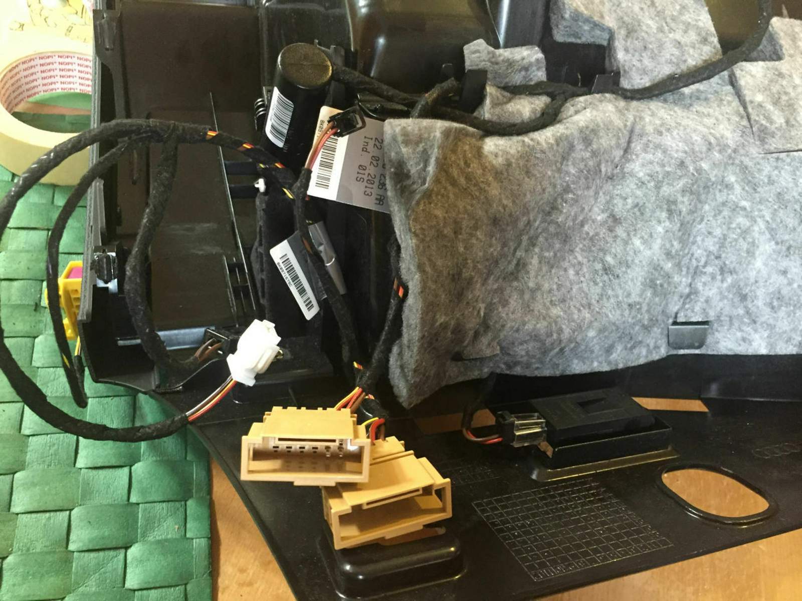

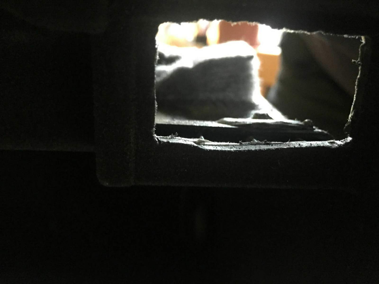

Wie man jetzt sieht musste ich noch ein wenig schleifen, ging aber mit dem Dremel ganz gut, habe nur den Schleifkopf weiter rausgezogen und dann geschliffen[bild=5]

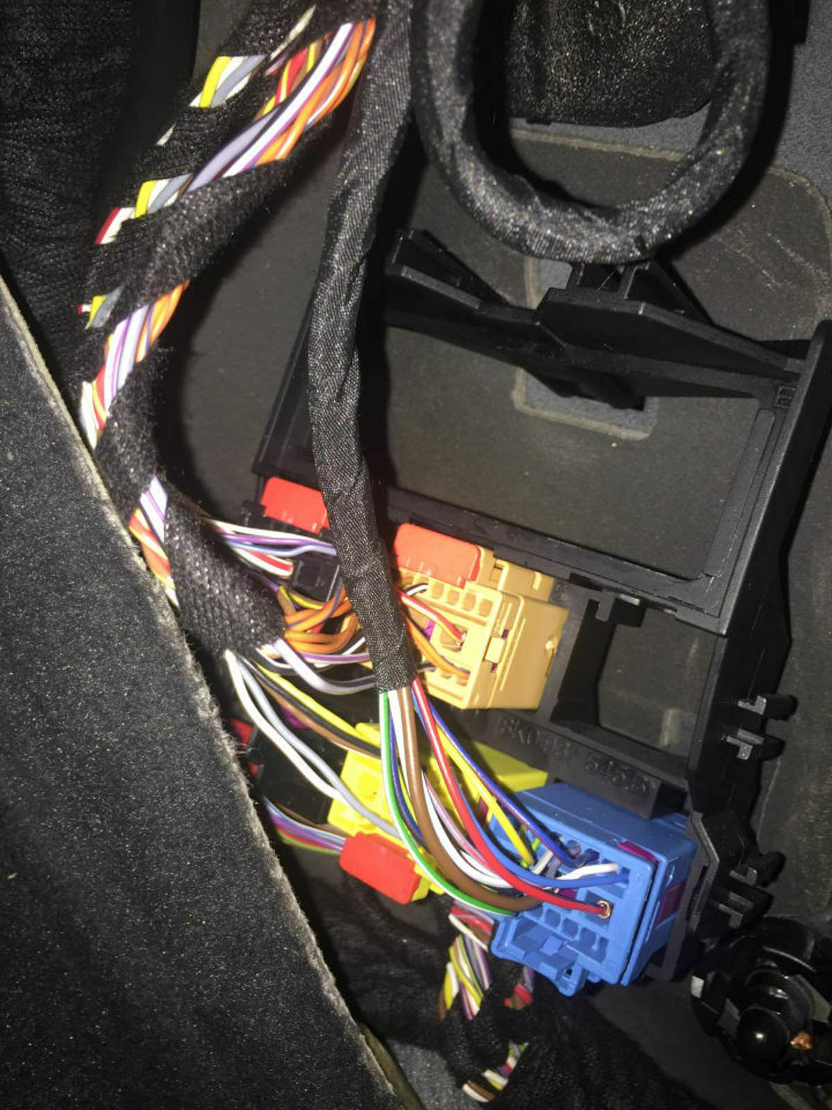

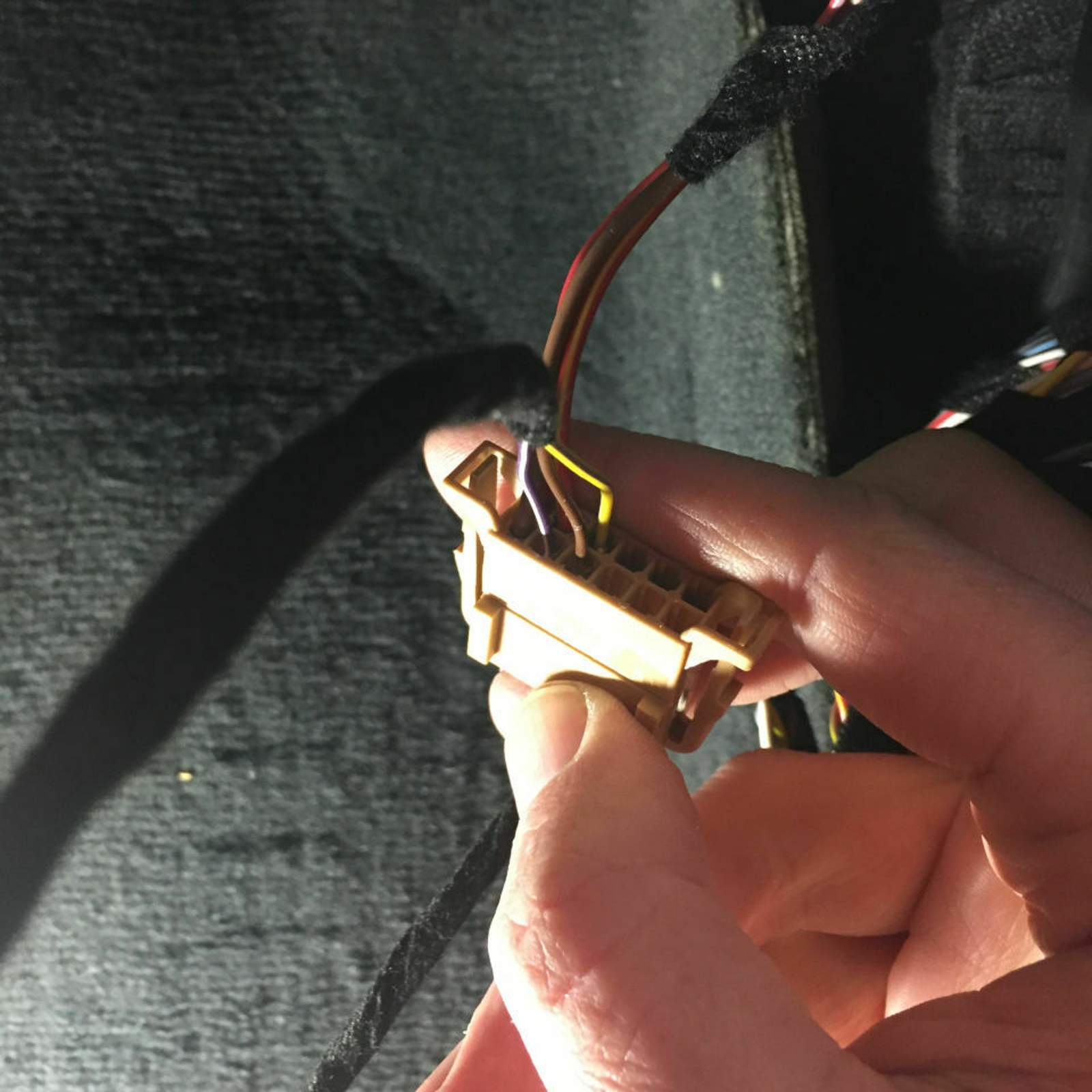

Jetzt habe ich den Kabelbaum getauscht
[bild=6]
Hier habe ich schon alles verdrahtet und mit Gewebeband gesichert
[bild=7][bild=8]

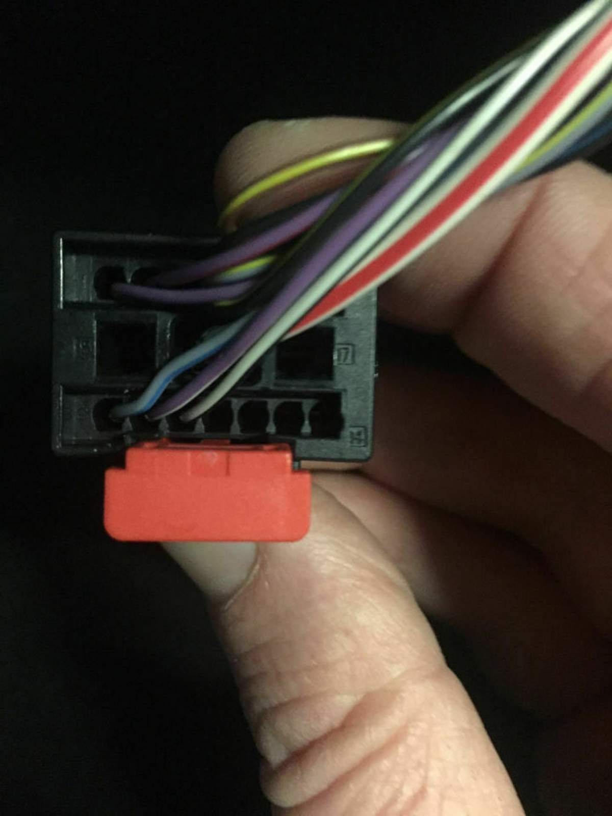

Installation Stecker TG17 Stecker 4 zum Handschuhfachstecker
-Dazu muss vom Einstieg Beifahrerseite die Leiste weg. Ist aber nur geclipst, und die Leiste beim Sicherungskasten. Diese ist auch nur gesteckt.
-Danach muss nur der schwarze Stecker raus ist der obere linke, dazu die rote Arrentierung nach oben ziehen und abstecken.
- jetzt einpinnen Stift 12 (braun) Stift 13 (lila,weiß) und Stift 14 (gelb,grau), daran denken das, dass Kabel zwei verschiedene Stecker hat also an die richtige Seite denken, Stecker an Kabelende sind quadratisch.
- Danach am Stecker Handschuhfach ein pinnen, sind die flachen mit Schlitz vorne: Stift 3 (lila, weiß) Stift 5 (braun) Stift 6 (gelb,grau).
[bild=9][bild=10][bild=11][bild=12][bild=13][bild=14]

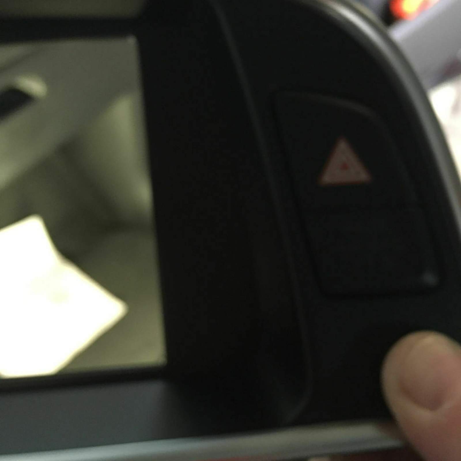

Warnblinkschalter tauschen
- nun muss der Schalter getauscht werden MMI Bildschirmabdeckung ist nur gesteckt und muss zu einen her gezogen werden. Am besten mit einen Plastikkeil(Spachtel) oder Schraubenzieher flach raushebeln oder wer genug Kraft hat, rausziehen.
-Danach den Stecker abziehen, mit der kleinen Nase zum drücken an der Seite des Steckers.
-Den Warnblinkschalter an der Seite die zwei silbernen Nasen eindrücken, somit bringt man das ganze aus der MMI Blende
- neuen Schalter einstecken wieder anstecken und zusammenbauen, Kabelsatz ist ab Werk schon verbaut und es muss nix um geklemmt oder umgebaut werden.
