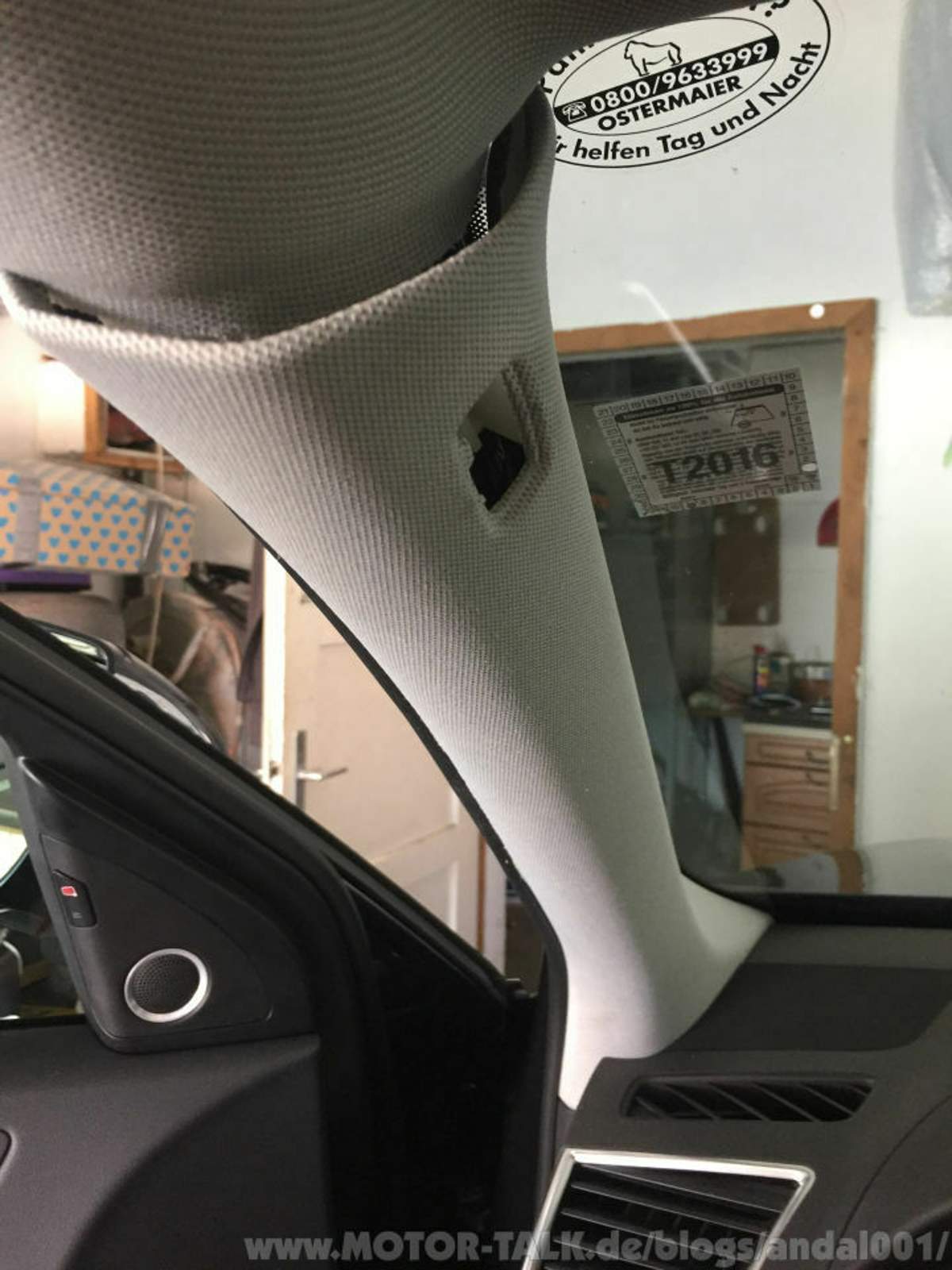

Als erstes habe ich die A-Säulenverkleidung abgebaut, geht ein bisschen schwer.
Airbag Symbol mit einen Schraubenzieher raushebeln.
Danach kann man die Verkleidung abziehen, geht ein bisschen streng. Es sind 3 Klammern in der Verkleidung eine unter dem Airbag Symbol.
Wenn die Verkleidung von allen 3 Klammern befreit ist (Klammern bleiben in der Säule stecken und müssen mit Zange rausgezogen werden) kann man die Verkleidung nach oben rausziehen.
Dann habe ich ein Einziehband genommen und habe es von der A-Säule nach hinten durchgeschoben.
Ist ein bisschen ein Geduldspiel aber mit einer ruhigen Hand war es in 3 Minuten nach hinten durchgezogen.
Jetzt das Fakra Kabel angehängt und nach vorne durchgezogen.
Aufpassen muss man das man den Airbag nicht versperrt also, hinter dem Airbag das Fakrakabel runterziehen.
Den Stecker der Flosse an gesteckt und rechts unter dem Dachhimmel wieder eingeklickt, damit nichts schlägt beim fahren.

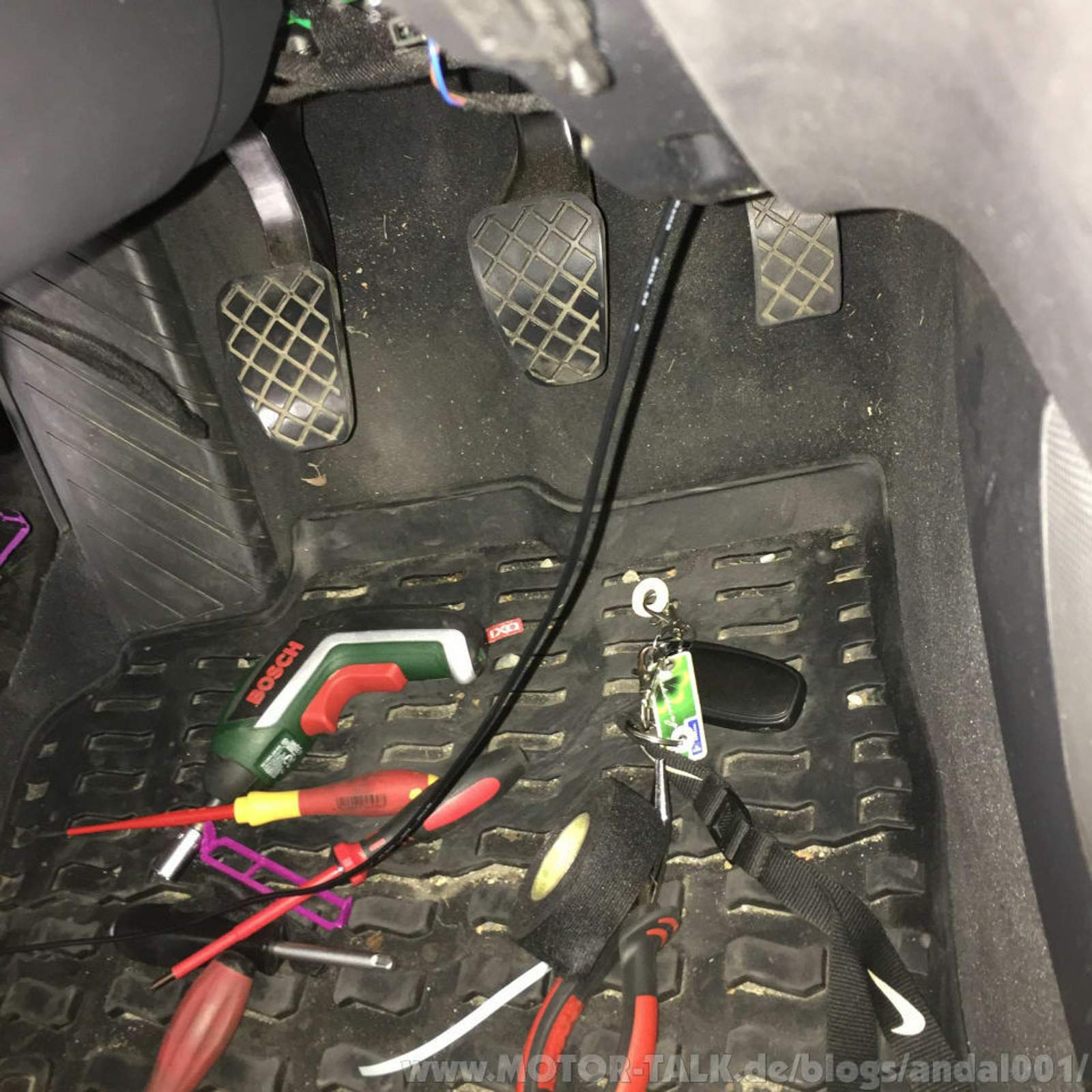

Danach habe ich am Fahrerraum die untere Verkleidung abgebaut und habe das Kabel in den MMi Schacht gezogen.
Mir blieb ein guter halber Meter übrig, den ich unter der Verkleidung mit Klebeband fixiert habe.
Jetzt am MMI am rosa farbigen Stecker an gesteckt und alles wieder zusammen gebaut.
