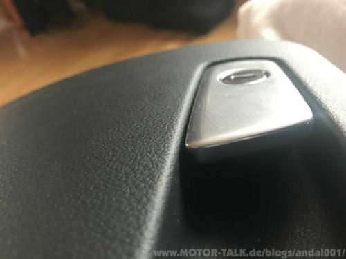

1. Öffner aus Handschuhfach ausbauen
Hier muss man den Öffner ziehen und da hinter sieht man einen Clip den man reindrücken muss! (bild1) Ich habe das Bild mit einen blauen Pfeil markiert.
Danach muss man den Öffner bissal nackeln damit er aus den anderen Arrettierungen springt. (bild3).
