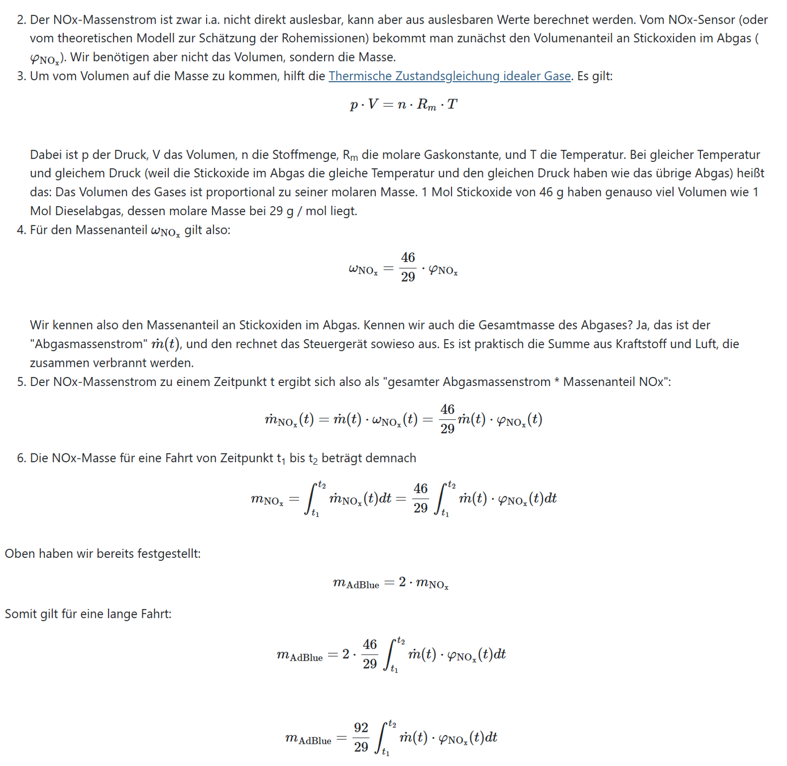

Es gibt einen weiteren Aspekt, bei dem dem Experten hätte auffallen müssen, dass sein Ansatz Unsinn ist: Der folgende Ansatz ist im Anhang ordentlich in Gleichungen aufgeschrieben.

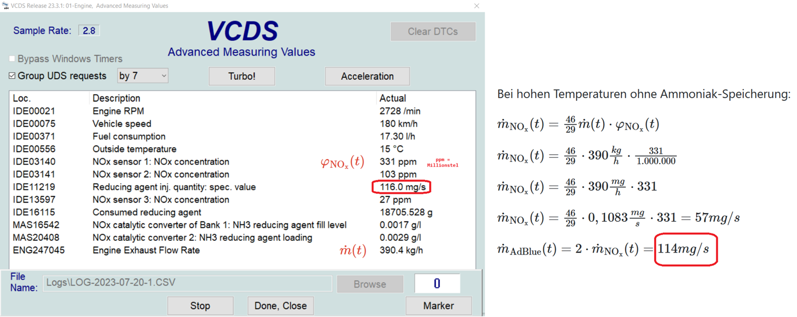

NOx-Sensoren messen den Volumenanteil von Stickoxiden im Abgas. Laut der thermischen Zustandsgleichung idealer Gase hat bei gleichem Druck und gleicher Temperatur 1 Mol eines Gases immer das gleiche Volumen. Da NOx eine molare Masse von 46g hat, und Dieselabgas etwa 29g, ist der Masseanteil einfach 46/29 * Volumenanteil. Also kennt man den Masseanteil von Stickoxiden im Abgas. Hat man dann noch den Abgasmassenstrom, und den rechnet das Motorsteuergerät ohnehin aus, kann man allein aus Daten, die man aus dem Motorsteuergerät permanent auslesen kann, den NOx-Massenstrom berechnen. Integriert man den NOx-Massenstrom nach der Zeit, hat man die NOx-Masse. Je nachdem, wo der oder die Sensoren genau sitzen, kann man also NOx vor SCR und/oder NOx nach SCR in mg/km ausrechnen - allein aus Daten, die das Motorsteuergerät sowieso erfasst oder berechnet. Und hat man NOx vor SCR in mg/km, kann man auch den (langfristigen) AdBlue-Soll-Verbrauch ausrechnen. Ganz ohne Wissen darüber, warum NOx vor SCR bestimmte Werte annimmt, oder was eine Abgasrückführung macht. Ich habe das mit meinem Auto durchexerziert (VW EA288 evo), und - voilà - es funktioniert.
