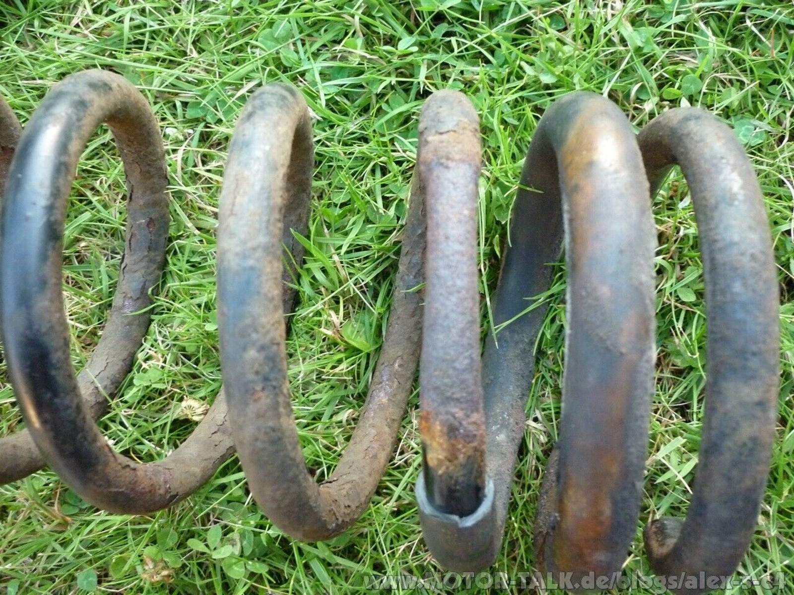

Warum brechen Fahrwerksfedern?
Habe mich damals arg gewundert, dass auf der Fahrerseite hinten eine ABT Fahrwerksfeder gebrochen war und ich es nichtmal gemerkt hatte!
Habe dann vor kurzem mal endlich die noch ganze Feder auf der Beifahrerseite getauscht und diese mal genauer angeschaut!
Habe die Gummiummantelung der ABT Feder an 2 Stellen aufgeschnitten, wo es schon bisschen aufgequollen war und siehe da....das Material bröckelte fröhlich aus der Ummantelung raus!
Die Feder hat normalerweise einen Querschnitt von 13mm.
An der einen Stelle hat die Feder nur noch 9mm Querschnitt und die andere Stelle noch 10mm!
Bin ich doch sehr glücklich drüber, dass es mir aufm Hof aufgefallen ist und nicht bei 200km/h+ auf der Autobahn!
Man sollte somit die Federn immer gut im Auge behalten..zumindestens bei den gummiummantelten Stellen!
Man muss aber auch dazu sagen, dass die Federn wohl 17 Jahre alt waren!

Warum die Federn brechen?
Der Federstahl wird von einer relativ dicken, elastischen Lackschickt geschützt. Durch die ständige Federbewegung und Versprödung des Lackes kann im Laufe der Zeit Wasser an den Stahl dringen. Und dann rostet's 😉
Sat Jul 07 23:56:41 CEST 2012    |    Standspurpirat38000
Federn erleiden einen Ermüdungsbruch.. Ganz normal, egal, ob lackierte Schrauben- oder gefettete Blattfedern, wenn man Metall dauerhaft biegt, mal mehr mal weniger, bricht es irgendwann, auch Federstahl ist davor nicht sicher.

Problem ist nicht unbedingt das rosten......schlimm ist, dass sich da schön unter dem Gummi das Wasser sammelt und genug Zeit hat einzuwirken, ohne dass es verdunstet oder wegtropft!
Sun Jul 08 00:32:41 CEST 2012    |    Wolf-Dietmar
Federn brechen auch, wenn sie nicht richtig durch einen Schlauch zum Aufnahmeteller isoliert sind.
Dann entsteht galvanische Spannungskorrosion des legierten Federstahls zum Federteller die auf Zeit zum Bruch führt.
Deswegen gibt es auch Autos, an denen die Feder meist an der gleichen Stelle bricht.

Das ist mir neu, dass Stahl und Stahl, ein galvanisches Element bilden.
Und das so stark, das 13 oder 15 mm starker Federstahl durchfressen wird 😁
Müsste da nicht der untere Federteller / Querlenker, verrotten ?
Das ist in dem Fall nämlich das unedlere Element. ( und Salz / Wasser als Elektrolyt ausgesetzt )
Die Federn brechen durch Schwingungsermüdungen im Stahl, begünstigt durch Minus, und dann Plusgrade.
Deshalb brechen auch die meisten Federn im Frühjahr.
Und, natürlich spielt die Qualität des Federstahles auch eine Rolle.
Der klangvolle Name des Tuners / Verkäufers, hat da weniger Einfluss 🙂

Zu Thema Rost, die Serienfedern sind meistens einbrennlackiert und deshalb besser geschütz als ein hauch eines Farbnebels bei den günstigen Tieferlegungsteilen. Die Federn brechen bei den letzten Windungen die auf Block liegen, also permanennte Berührung haben.

...mit der kleinen, korrigierenden Anmerkungen, dass Blattfedern ggf. durch die ständige Biegung brechen, Schraubenfedern aber durch Torsion.
Schraubenfedern werden nämlich nicht gebogen, sondern sind nichts anderes als ein aufgewickelter, langer Torsionsstab. Hier erfolgt dann eben keine Biegung des Materials (Stauchung bzw. Streckung der jeweils äußersten Fasern, neutrale Faser in der Biegemitte), sondern eine Torsion, also eine Verdrehung.
Aber die Sache mit der Ummantelung ist natürlich bekannt, denn da drin gammelts dann halt.
Sun Jul 08 11:09:11 CEST 2012    |    Standspurpirat38000
Stauchung/Streckung ist keine Biegung?
Der Winkel der Windungen zwischen und zueienander wird mir jedem Meter Fahrt verändert.
Blattfedern werden gebogen und gestreckt, entweder brechen sie über der Achse oder in dessen Nähe, oder im Auge.
Kommt vor, wenn man immer nur die Schwingungsdämpfer tauscht, weil Geiz so geil ist, spart man am Wichtigsten, den Federn.

Der Gummiüberzieher ist immer dann nötig wenn Windungen direkt aufeinander liegen. Hatte ich schon bei mehreren Fahrwerken. Ansonsten würde die Pulverbeschichtung ja sofort Schaden nehmen.
Gebrochene Federn sind tatsächlich keine Seltenheit und passiert auch bei BMW und Mercedes. Bei meinem Benz war an der Vorderachse eine halbe Windung abgebrochen. Aufgrund der Konstruktion ist es sogar möglich, daß die Feder, wenn sie in der Mitte bricht, komplett "abhaut".
In meinem Fall ist der Schaden überhaupt nicht aufgefallen. Weder beim Fahren, noch hat man einen Höhenunterschied feststellen können. Da hilft nur ein regelmäßiger Blick auf die Feder.
