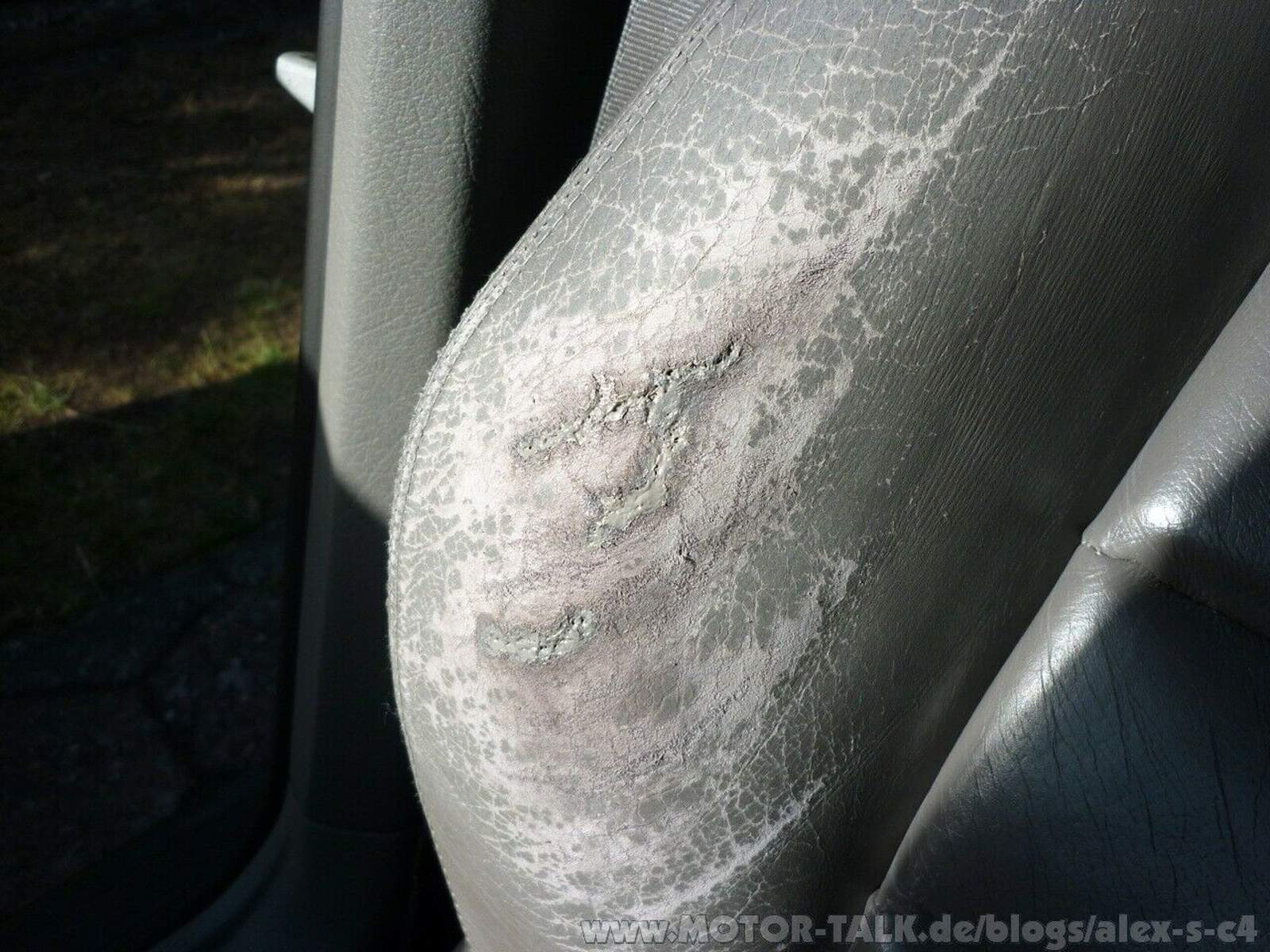

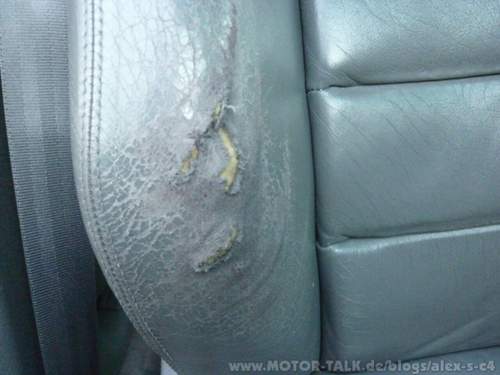

😎Hatte das Glück günstig Recaro Ledersitze zu ergattern....bei dem Preis war aber auch klar, dass sie Mängel haben!
Da die Sitze aus einem Rechtslenker sind, ist der jetztige Beifahrersitz durchgescheuert..bei uns ist es meistens dann der Fahrersitz!
Habe mich mit meinen Sitzen an die Profis vom Lederzentrum gewandt und die konnten mir auch helfen!
Die meinten zwar, dass das eher was für den Sattler sei, aber überzeugt euch selbst! Nachdem meine Farbe vom Lz bestimmt wurde (mittels Lederprobe) habe ich das komplette Paket geordert um die Sitze zu flicken, füllen,färben und pflegen!
Habe als erstes damit angefangen den Hinterklebstoff zuzuschneiden und dann durch die Löcher im Sitz mit dem speziellen Spachtel hinter zu stopfen! Ging recht einfach und man bekommt es gut glautt verteilt!

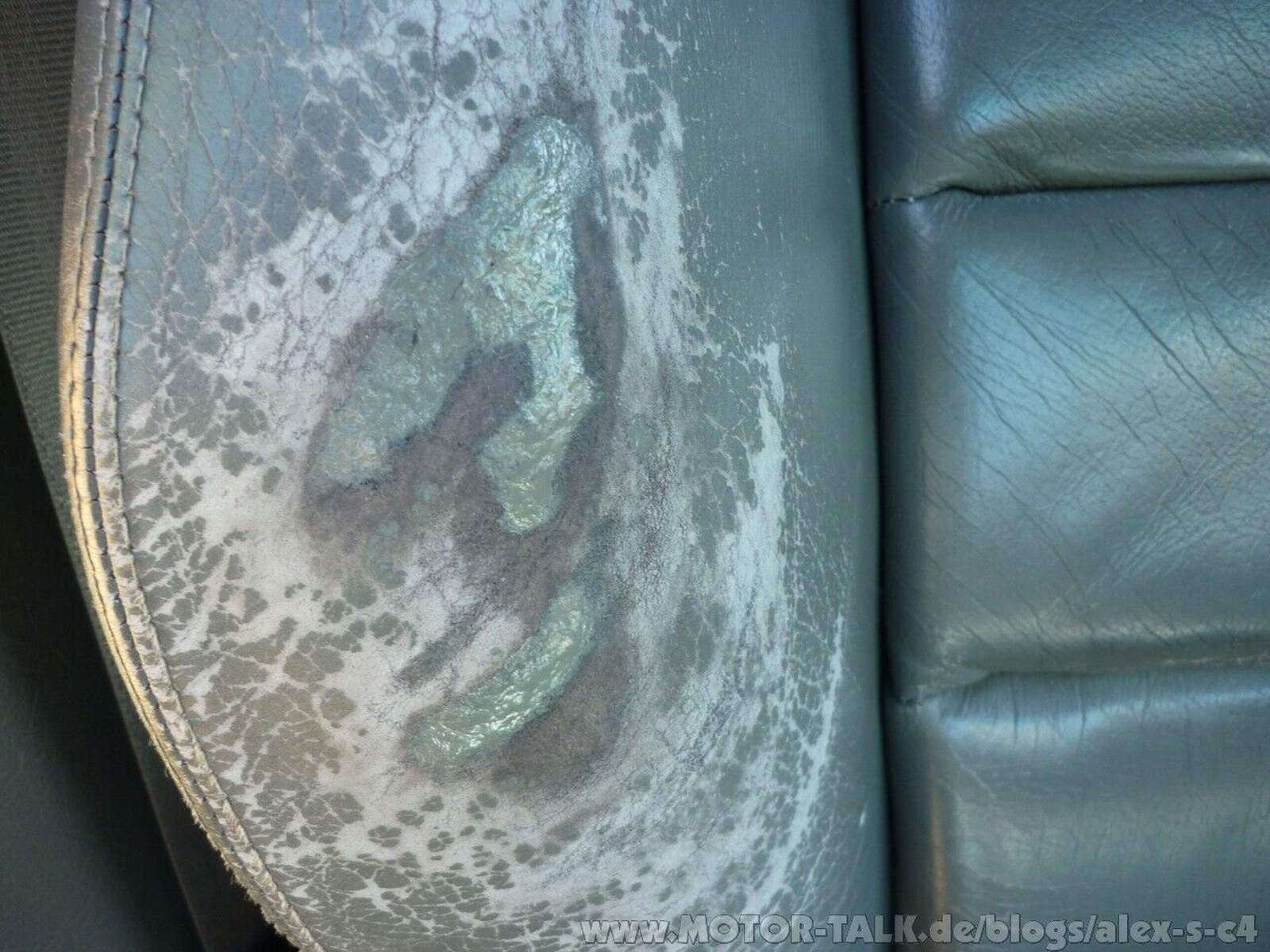

Dann habe ich von aussen angefangen, dass Leder auf dem Stoff zu verkleben. erst rechts dann links und immer so weiter bis man in der Mitte angekommen ist! Bei kleineren Löchern ist es noch einfacher!

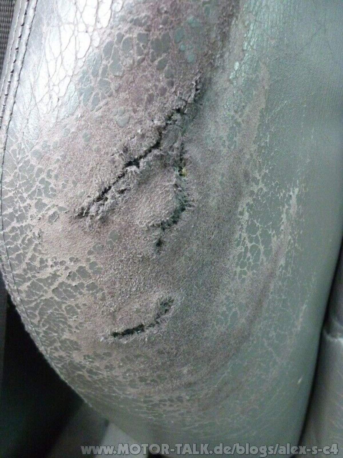

Da die Löcher doch recht groß sind und unter Spannung stehen, habe ich mich dazu entschlossen zusätzlich die Löcher mit paar Stichen und dem passigen Nähgarn zu stabilisieren!
Mit dem Schleifpad erstmal das Leder etwas abgeschliffen und dann in die Löcher das Flüssigleder verteilt!
4-5 mal mit Flüssleder aufgefüllt und nachgebesser und dann mit dem GLD Stift das Flüssigleder wieder bisschen abgetragen und geglättet!
Tönung vorsichtig mit dem Schwamm auftupfen und verteilen....
man sollte es nicht wie ich in der knallen Sonne machen, da sonst schneller Streifen entstehen und man das ganze wiederholen muss!

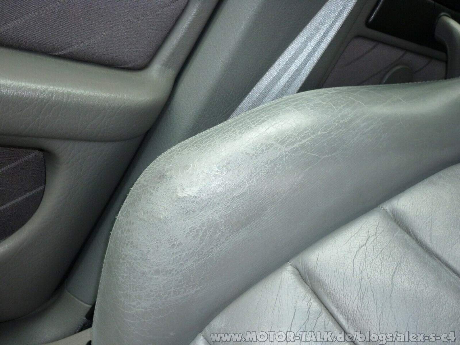

Nachdem ich mit dem Lederzentrum telefoniert hatte, habe ich es nochmals versucht....irgendwie habe ich es mir aber einfacher vorgestellt, als es ist....
Da die Stellen meist matt waren und nicht zu den anderen Sitzen passten, hab eich mit Reinigungsspiritus die Farbe wieder runtergeholt! Danach dann mit dem Protector behandelt!
Löcher sind zu und wenn man es nicht weiß, dann würde man es kaum sehen!
Jetzt noch mit Lederfett drüber, was bald kommt und dann ist das Ergebnis denke ich mal ganz gut!

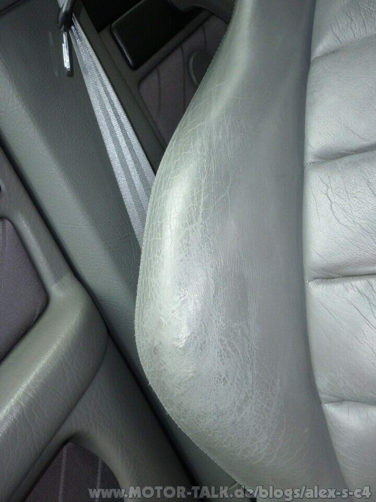

so habe jetzt mal Tönung aufgetragen.....sieht schon gar nicht übel aus...aber bei dem warmen Wetter kann man das wohl knicken......leider teilweise Streifen und matte Stellen......mal gucken wenn man den Protector aufträgt wie es dann ausschaut.......
