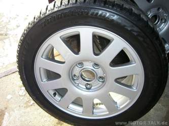

Weiter gings am Dicken! Felgen runter und die hässlichen Winterfelgen drauf...vorher noch schön die dummen Steinchen ausm Profil gekratzt und schön die Radaufnahmen mit Fett eingepinselt und die Radbolzen mit Rostumwandler eingestrichen! Dann muss ich evtl im Frühjahr nicht wieder auf meinen Felgen rumhämmern um diese abzubekommen!

Weiter gings dann mit vorne links! Bolzen lösen...Auto hoch..Felge runter.....Fett auftragen ....Radbolzen einstreichen....WR wieder drauf...Radbolzen mit 140nM anziehen....fertig!

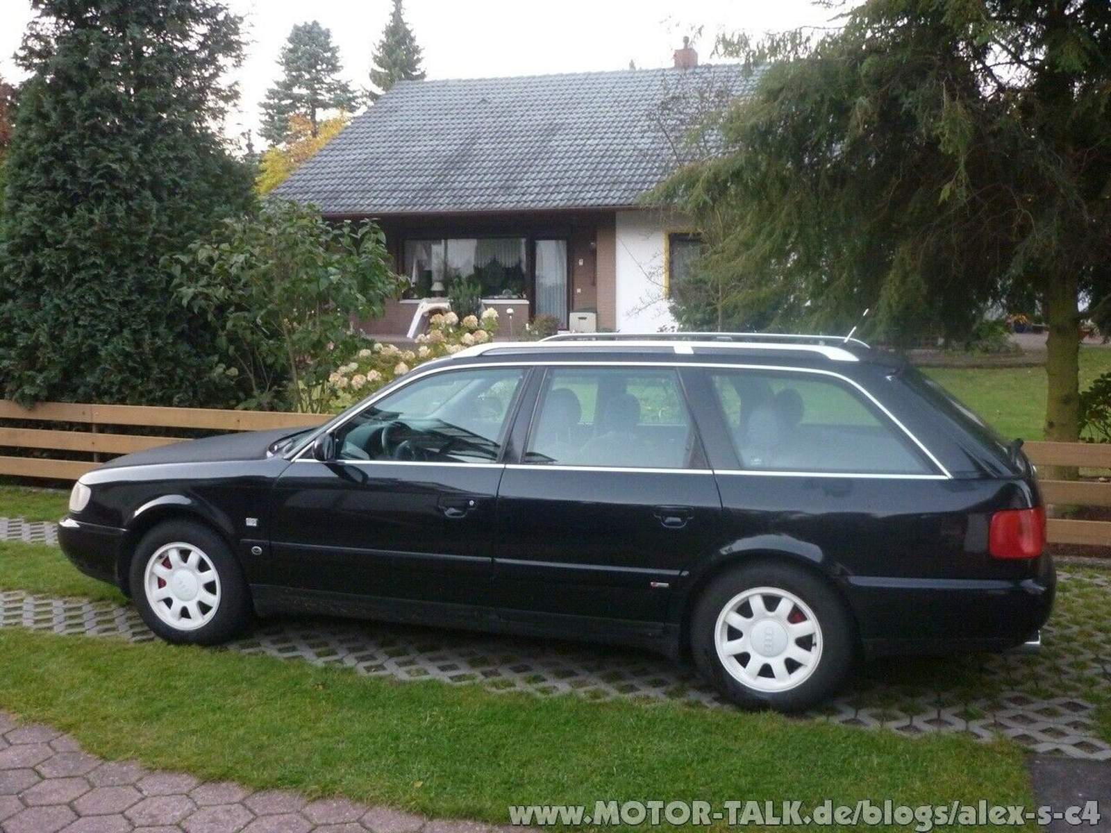

Naja letzte Felge dann auch noch montiert und siehe da der Dicke schaut ja echt ......voll Schei..e aus!
Aber naja schaut selber! Hoffe ich finde noch paar schicke Winterfelgen!
