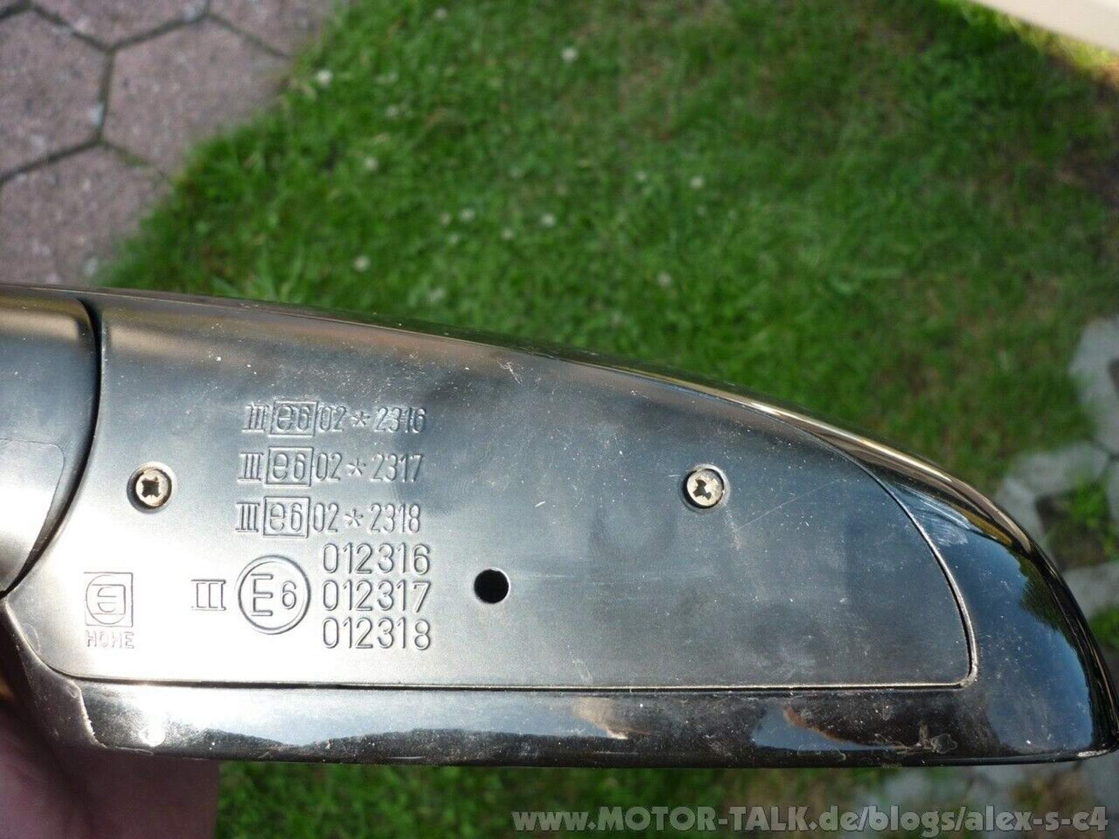

Man benötigt erstmal andere Spiegel.....nicht zwangsläufig mit Fuß.....aber wenn man ihn hat kanns ja nicht schaden! Hauptsache man hat das Innenleben mit Motoren und Aufnahme....Spiegel wäre natürlich auch gut! Ich habe meine Spiegel vom einem 99er Audi A6 4b Facelift, es passen aber auch andere Spiegel!😎
Zu meinem erstaunen, hatten meine Spiegel die elektrische Anklappfunktion, was mich beim Umbau etwas rätseln ließ..aber dazu später mehr!

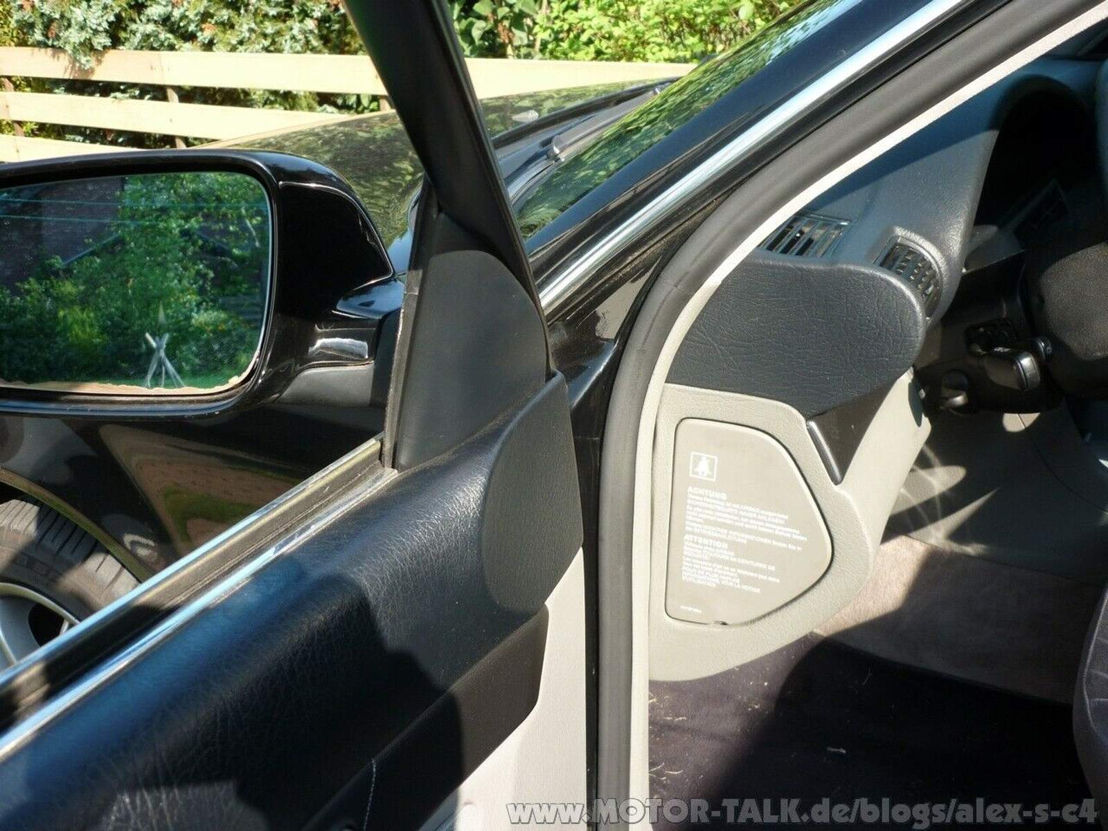

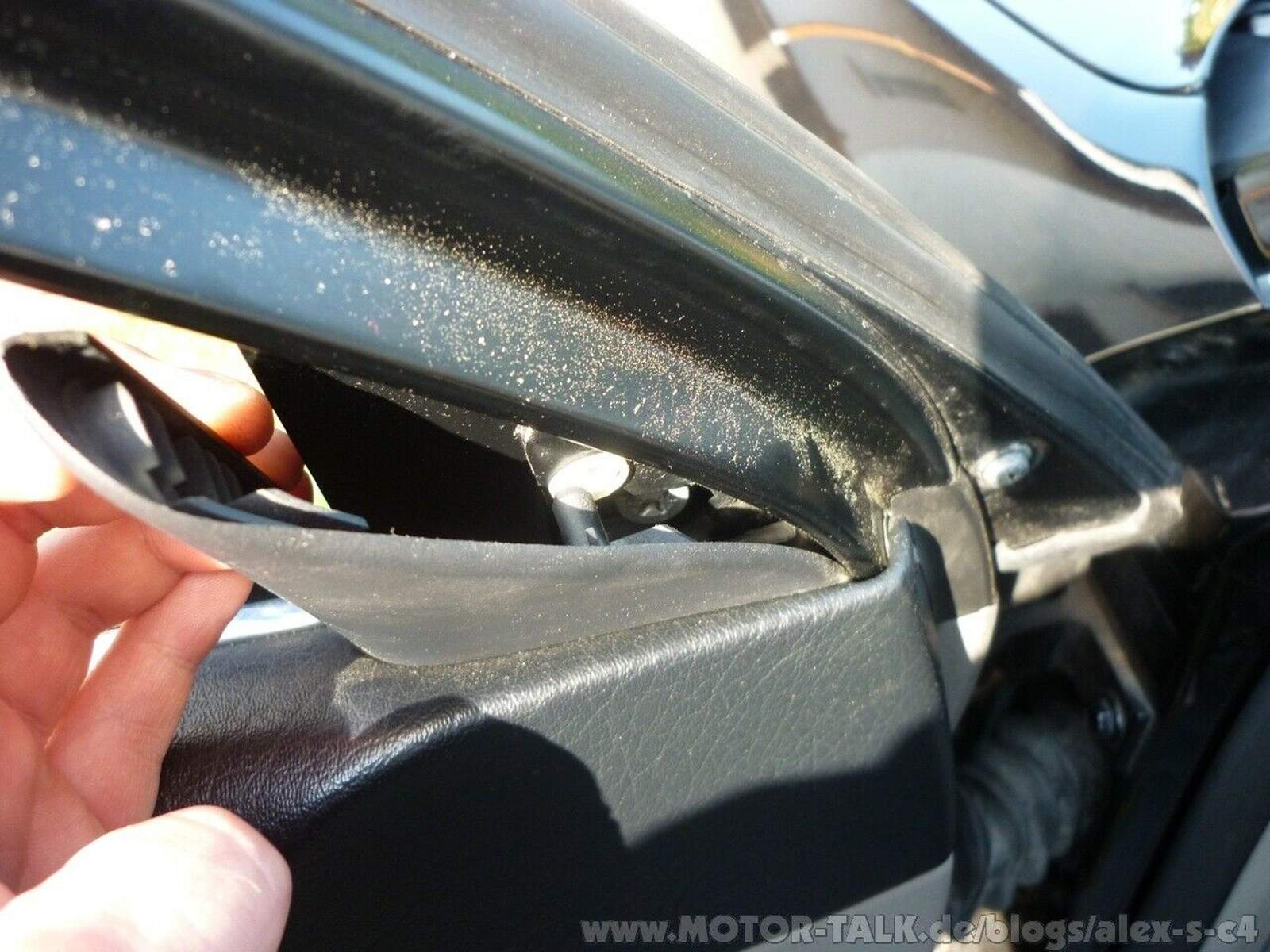

Zu Bild 1+2: erstmal Scheibe runter und das Spiegeldreieck von innen abziehen-->erst nach innen ziehen und dann noch oben raus!

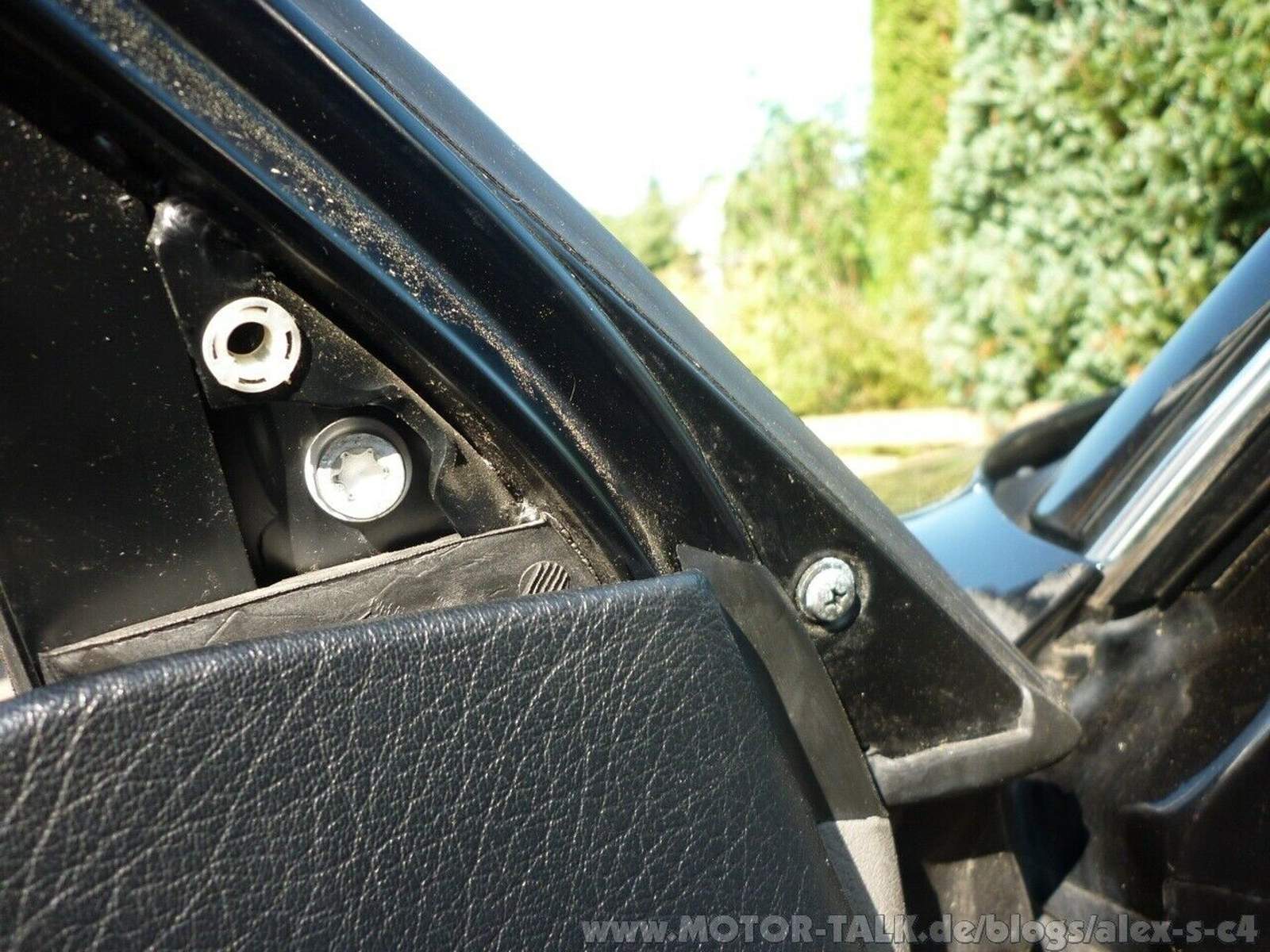

Zu Bild 3: Torx und Kreuzschraube lösen und Spiegel nach oben rausziehen.....Steckverbindung vorsichtig lösen!

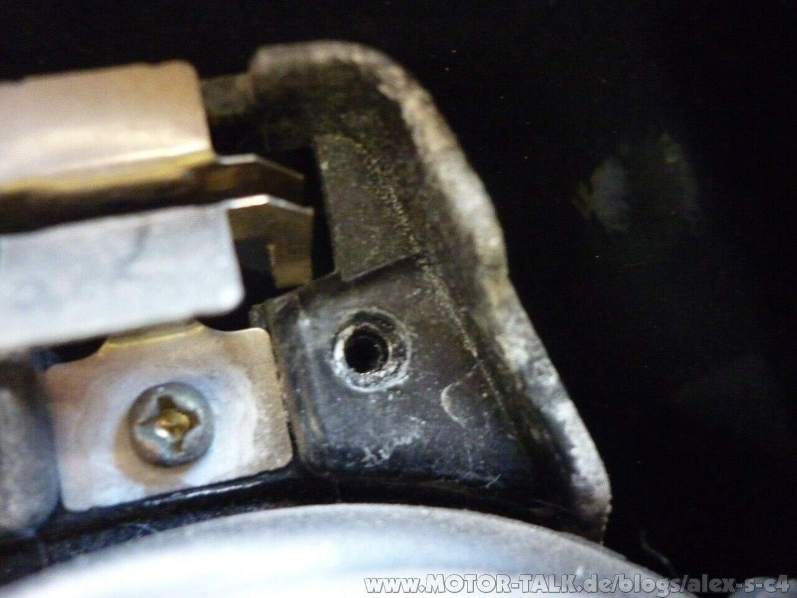

Zu Bild 4: Kreuzschrauben am Boden des Spiegelgehäuse lösen und die Plastikabdeckung mit bisschen mehr Kraft herausziehen!

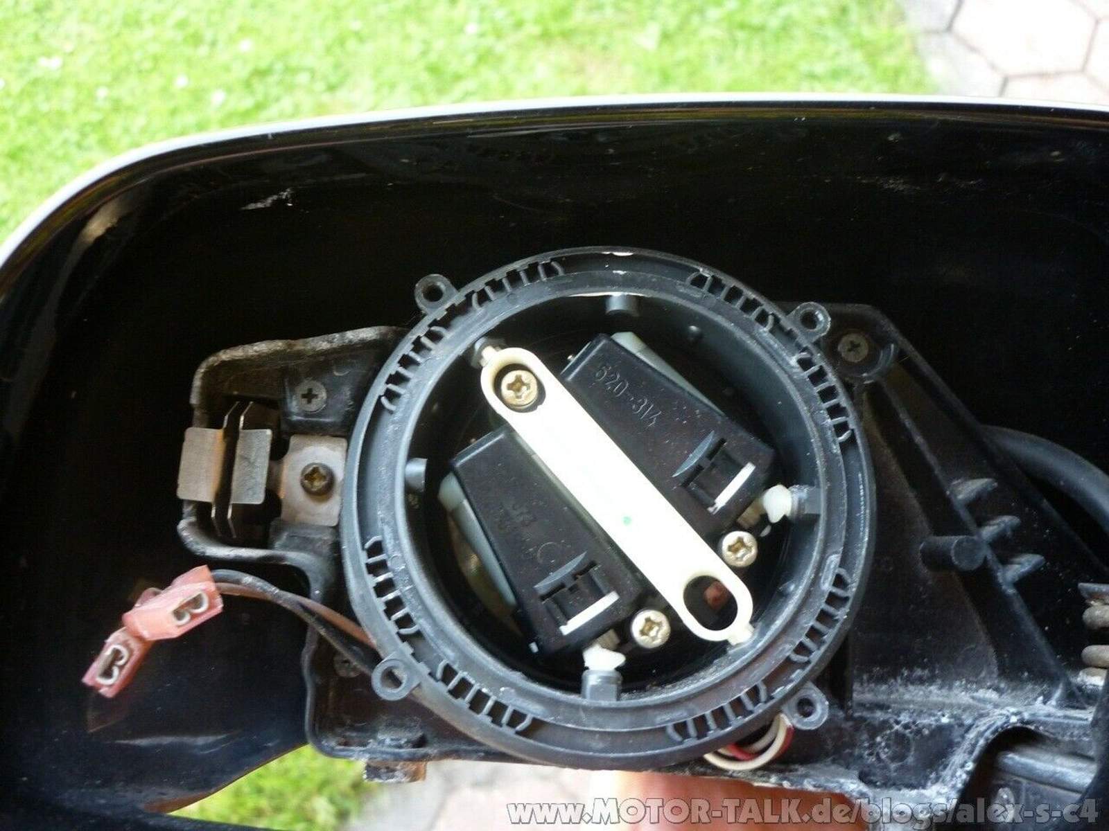

Zu Bild 6: die 3 Kreuz-Gewindeschrauben lösen um die Spiegelaufnahme mit den 2 Motoren zu entfernen!

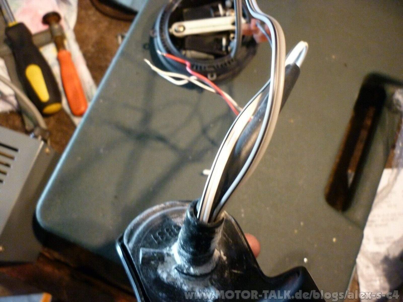

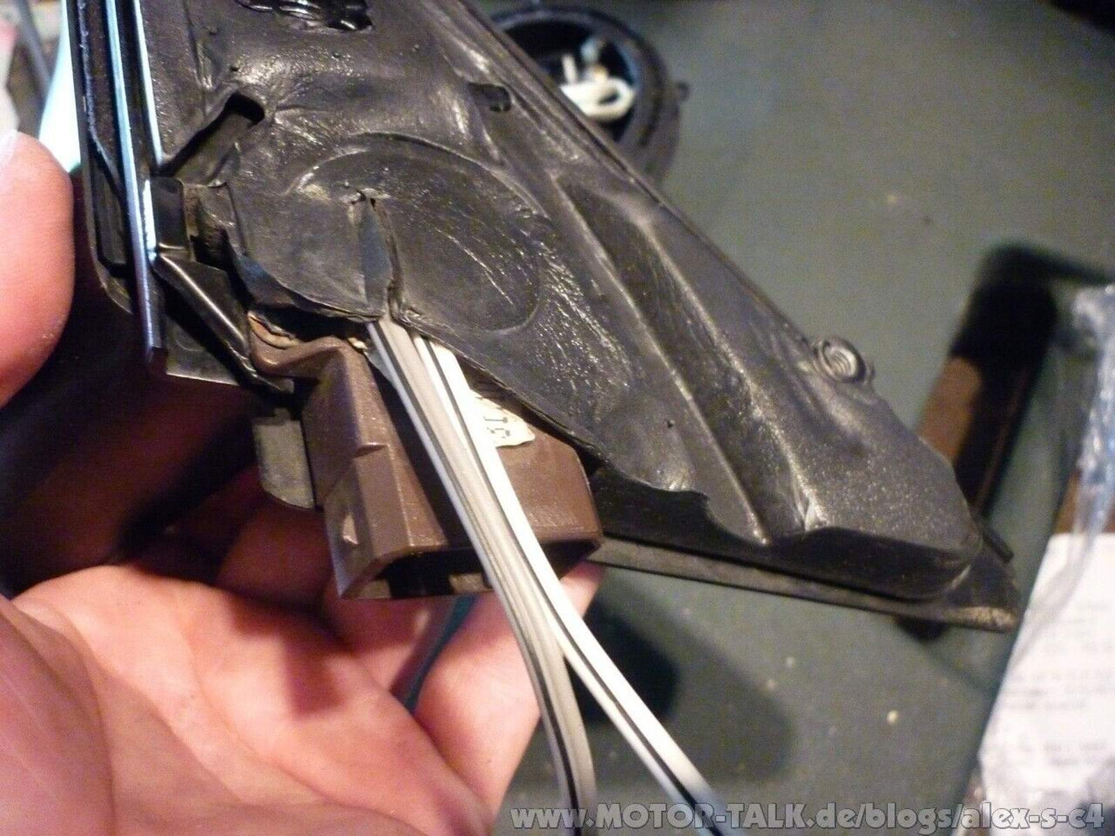

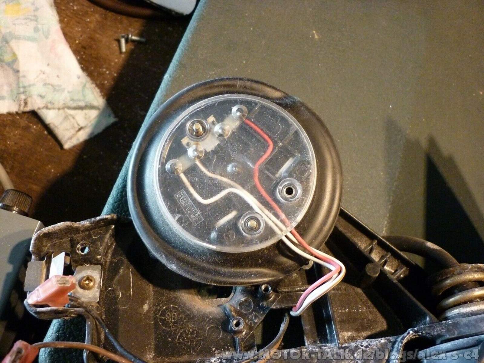

Zu Bild 7: nun hat man die Aufnahme in der Hand, an der 3 Kabel (weiß, weißbraun und rot) gelötet sind! Diese müssen abgelötet werden....dazu muss man die durchsichtige Blende einfach abhebeln und dann die einzelnden Kabel mit dem Lötkolben erhitzen!

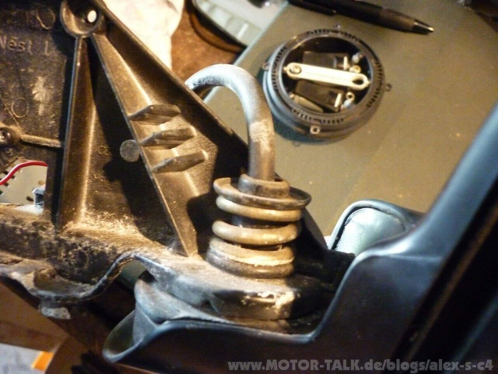

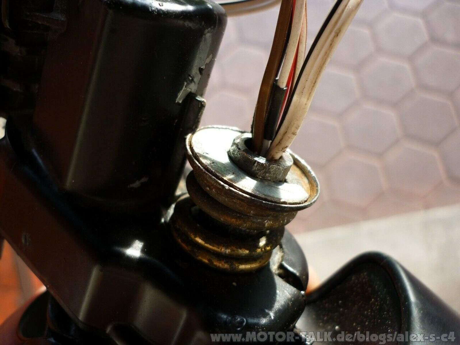

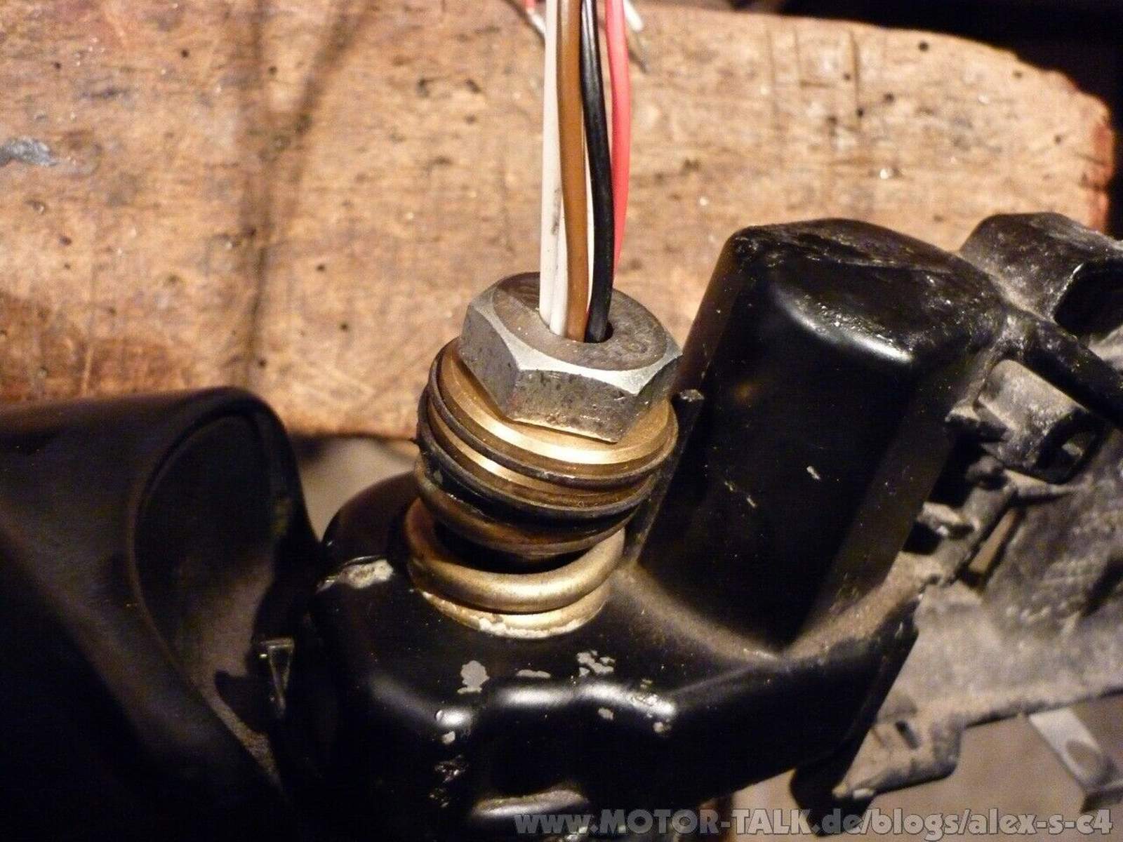

Zu bild 8: Mit der Feder wirds nun bisschen fummelig! 😰Ich habe einfach mit einer Schraubzwinge die Feder etwas zusammengedrückt und dann die Sicherungsscheibe oben vorsichtig runtergehebelt! Dann kann man durch die Metalscheibe und die Feder die vorhandenen 5 Kabel ziehen und den alten Spiegel bei Seite tuen! Der jeweilige neue Spiegel wird genauso zerlegt! Bei Spiegeln mit Anklappfunktion und Ablendfunktion, hat man dann noch 2 Steckverbindungen, die zu trennen wären!
Wenn man keine Spiegel mit Anklappfunktion hat, dann kann man nun die Spiegel vom zB 4b auf die C4 Füße in umgekehrter Reihenfolge montieren! Die Feder sollte man vorher in einem Schraubstock zusammendrücken und mit Drähten sichern!(funktionierte bei mir aber leider nicht) Da sonst das einstetzen der Federn nicht möglich ist! So und so ist es sehr fummelig und man braucht Geduld und den richtigen Draht!

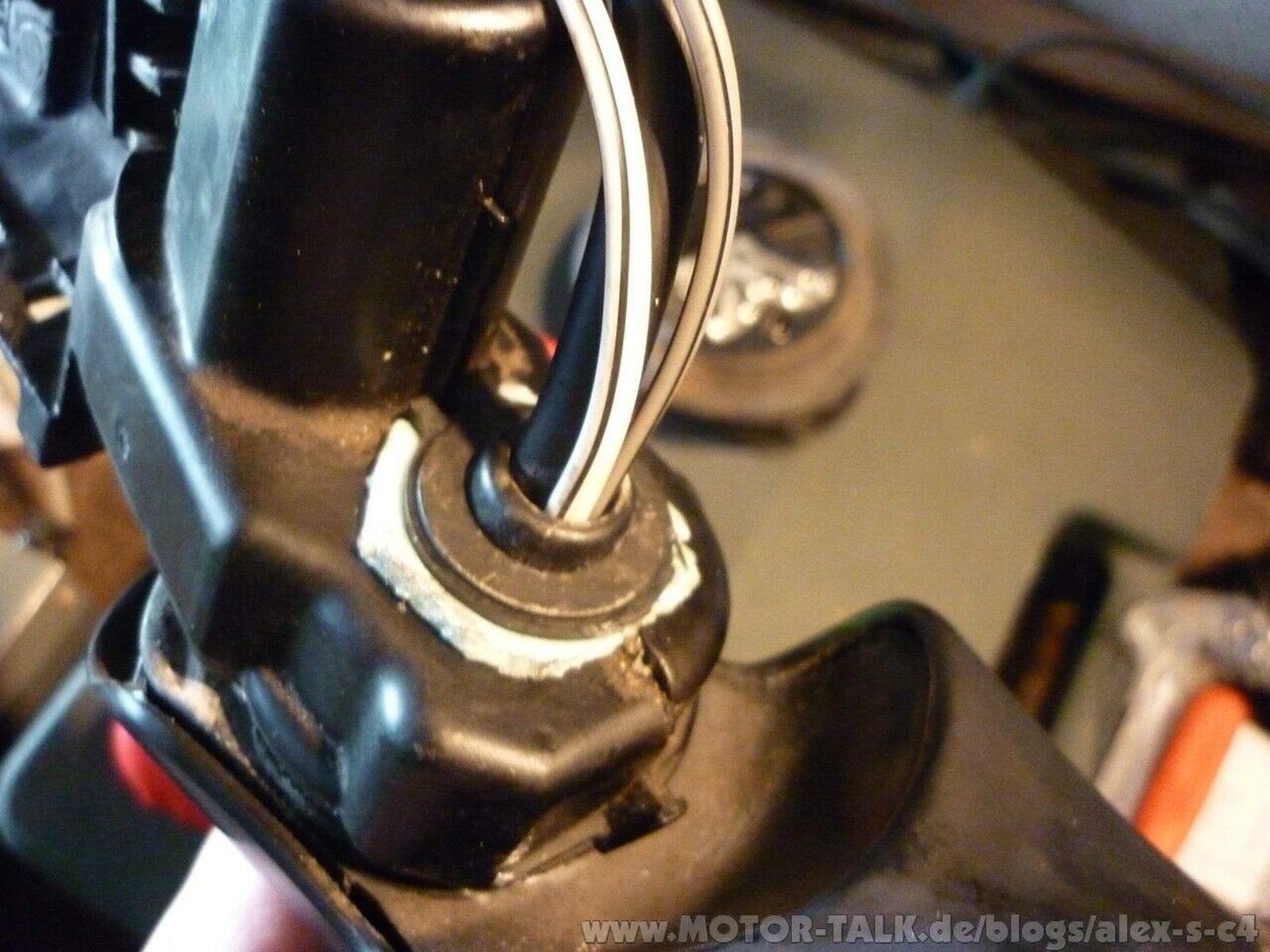

Zu Bild 9+10: Bei Spiegeln mit Anklappfunktion, muss man natürlich dann noch Kabel für die 12V Spannung durch den Fuß ziehen, es sei denn man hat originale C4 Füße für Spiegel mit Anklappfunktion!Gibt es aber wohl 2 Varianten der Spiegel musste ich feststellen!

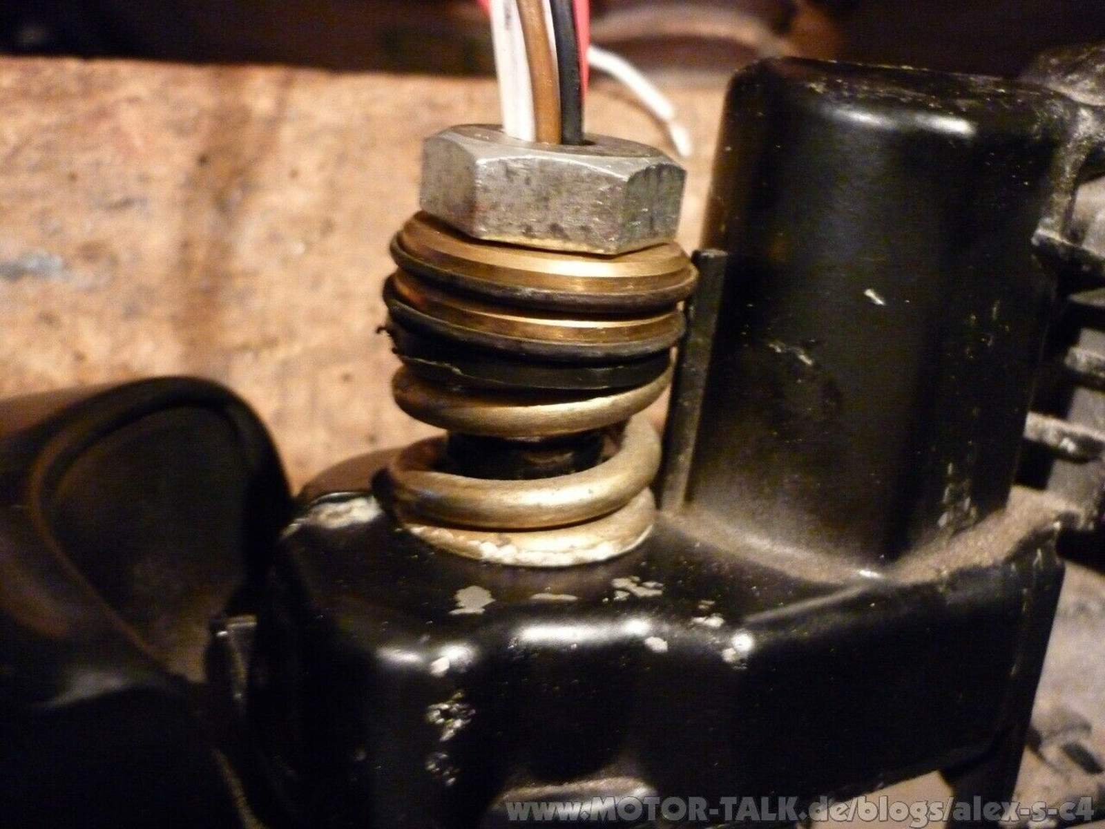

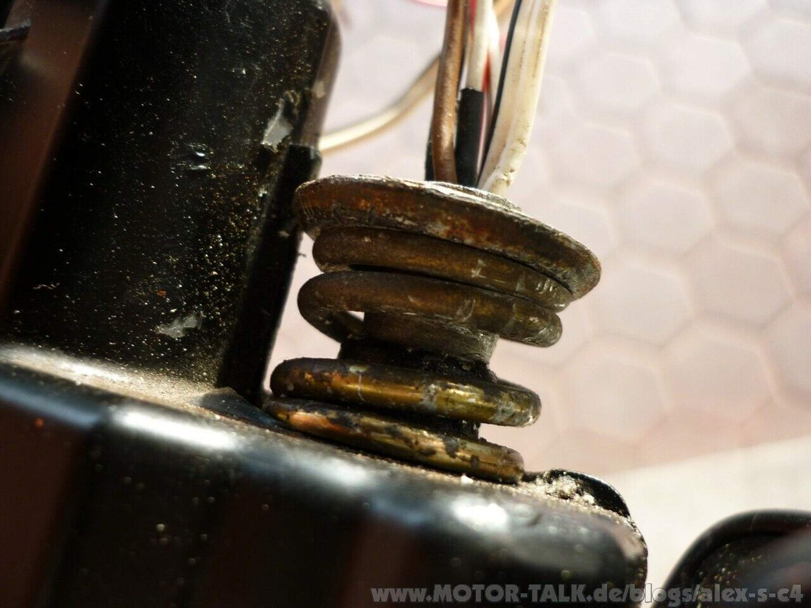

Zu Bild 11: Da bei mir der Dom vom C4 Fuß zu kurz war.....konnte ich die Feder vorerst nicht wieder montieren! Dies hat zur Folge, dass man die Spiegel nicht mehr manuell anklappen kann sondern nur noch elektrisch per Steuerung! Da aber ohne bisschen Druck die Sicherungsscheibe nicht wirklich hält, habe ich ein kleines Schaumstoffplättchen drunter gepresst so das der Spiegel hinterher auch nicht wackelt! Wenn man eine solch dünne Feder hat, kann man natürlich auch die nehmen😁

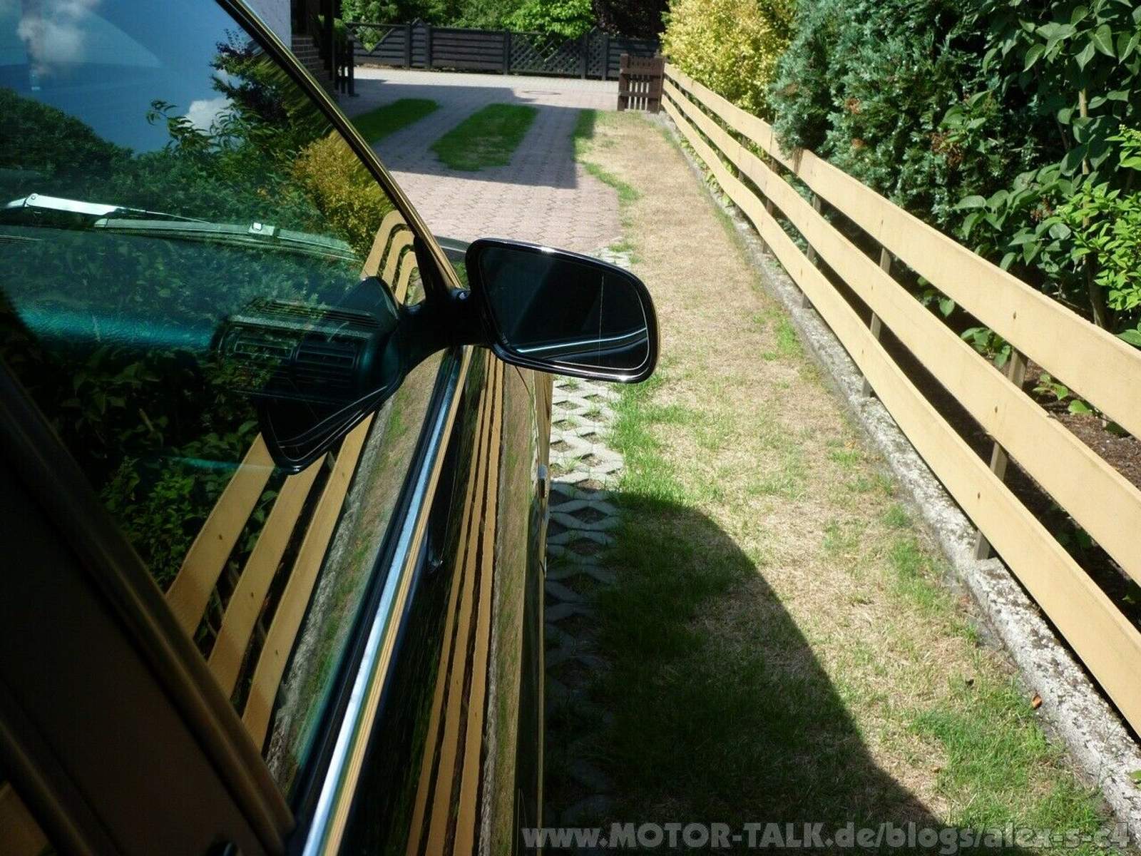

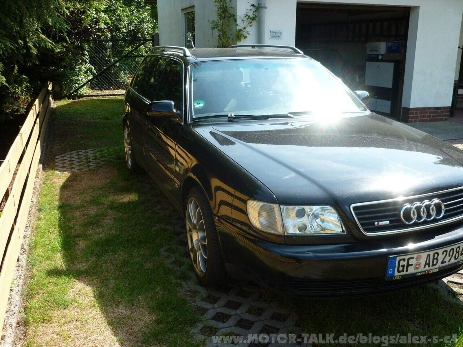

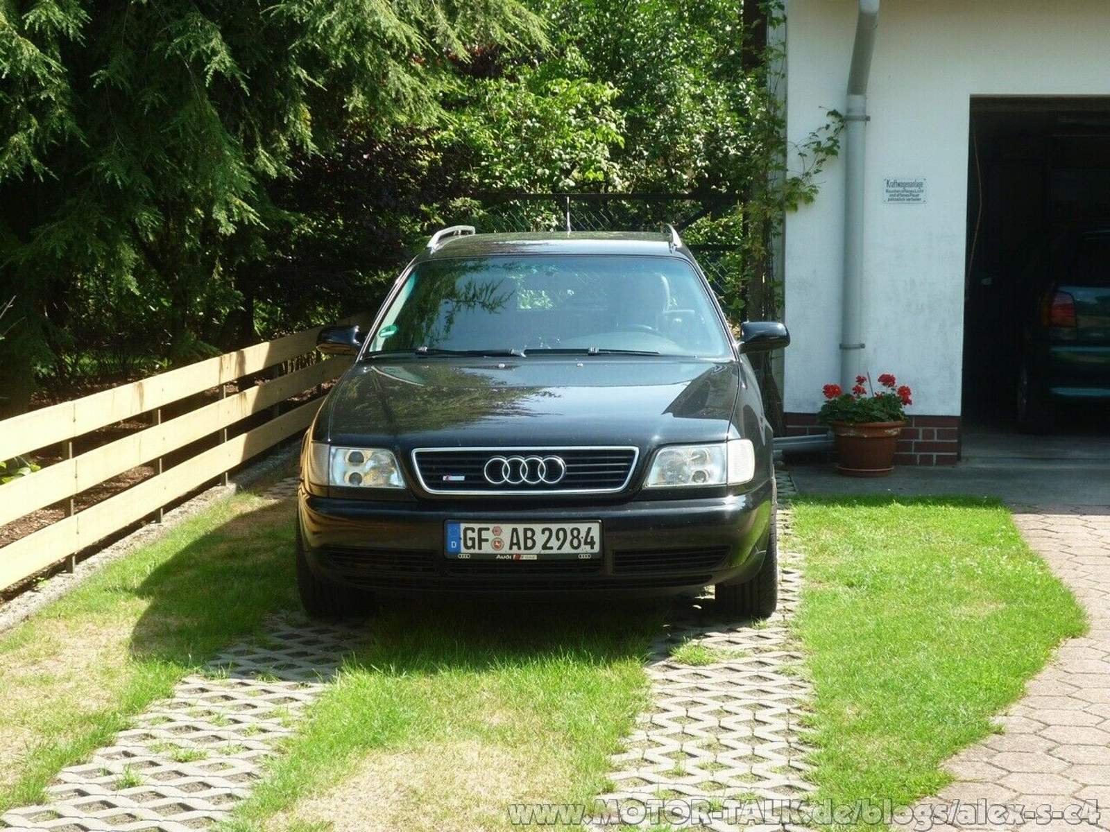

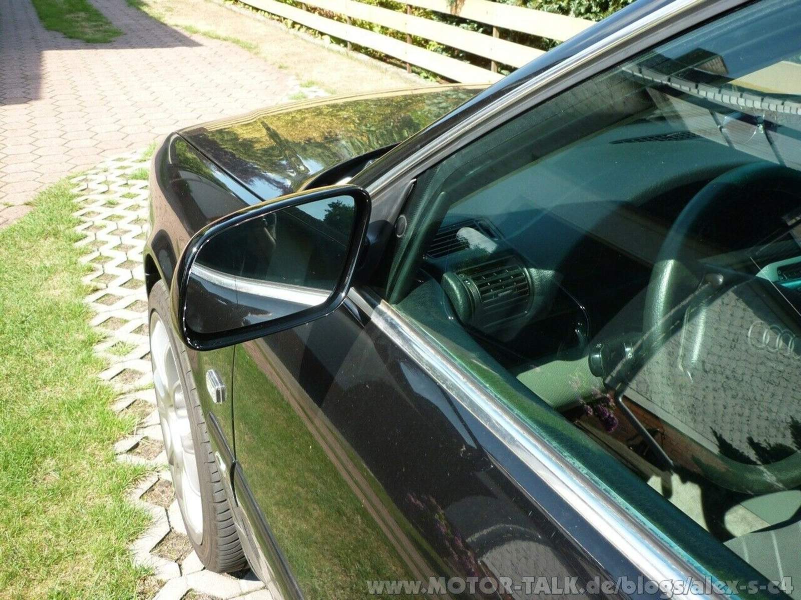

Zu Bild 12-16: So schaut es dann aus!
Also an alle die auch einen Großen am Großen wollen...Viel Spaß beim Umbau!
Bild 17-20: Für alle die aber feste und manuell anklappbare Spiegel haben wollen, gibt es nur die Lösung, den Dorn zu verlängern!
Ich bin wie folgt vorgegangen....
Spiegelfuß zerlegen und den Kabelbaum aus dem Dorn ziehen..dazu muss man leider die Stecker von der Spiegelheizung abschneiden!
Dann mit einem M12 Gewindeschneider ein Gewinde in den Dorn schneiden!
Ich habe 2 M12 Schrauben passend abgeflext und dann gelöchert..später dann noch den Kopf abgeflext!
Schraube mit etwas Schraubenkleber versehen und in den Dorn drehen!
In das verlängerte Stück 2 Kerben einflexen oder dremeln um später die selbstgemachte Sicherungsscheibe einzuführen! Rechts habe ich es aber dann mit der ganzen Schraube montiert, da dies einfacher ist!
