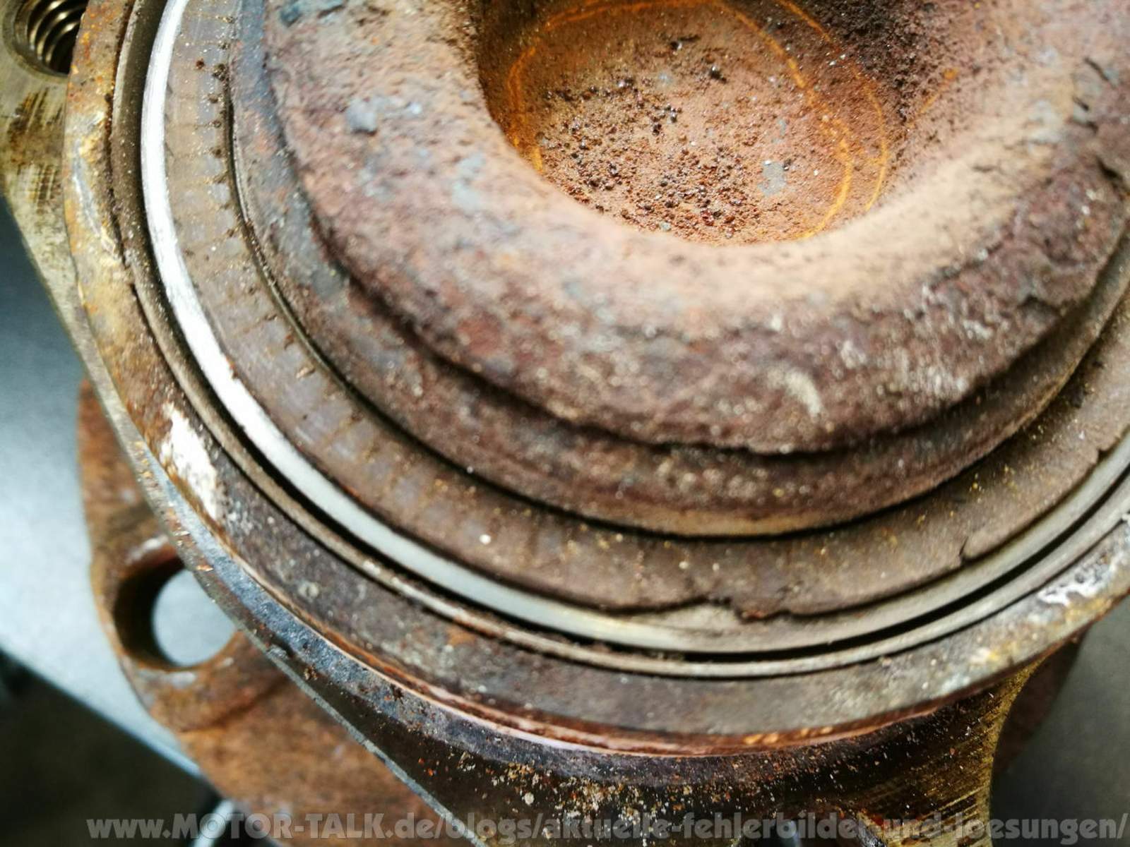

Marke: Audi
Modell: A6
Baujahr: 2007
Km-Stand: 277281
MKB: BPP
Motor: 2,7 TDI 132 kW
Fehlercode: 290 3
Fehlerort: 03 Bremsenelektronik
Fehlerbezeichnung: Drehzahlfühler hinten links (mechanischer Fehler - sporadisch)
Lösung:

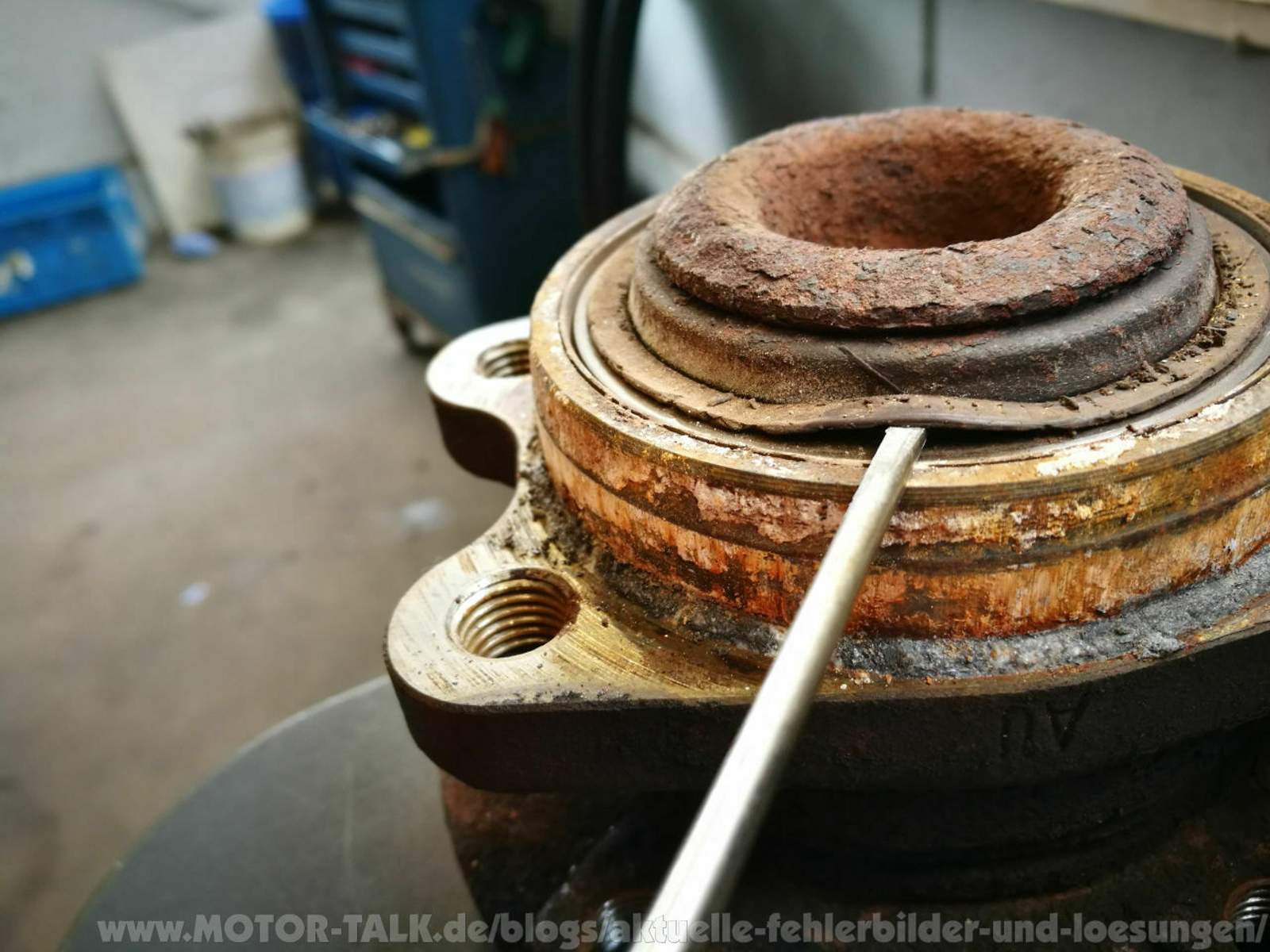

- Drehzahlfühler wurde von ATU bereits gewechselt.
- Rad hinten links demontiert
- Drehzahl über MWB ausgelesen - Raddrehzahl wird erkannt
- Drehzahlfühler ausgebaut und Sensorring angeschaut - sieht komisch aus durch das kleine Loch also:
- Bremssattel, Bremsscheibe und Radlager ausgebaut
- wie vermutet: Sensorring defekt.
Kosten:
- Material: ca 260€
- Lohn: ca 200-250€
