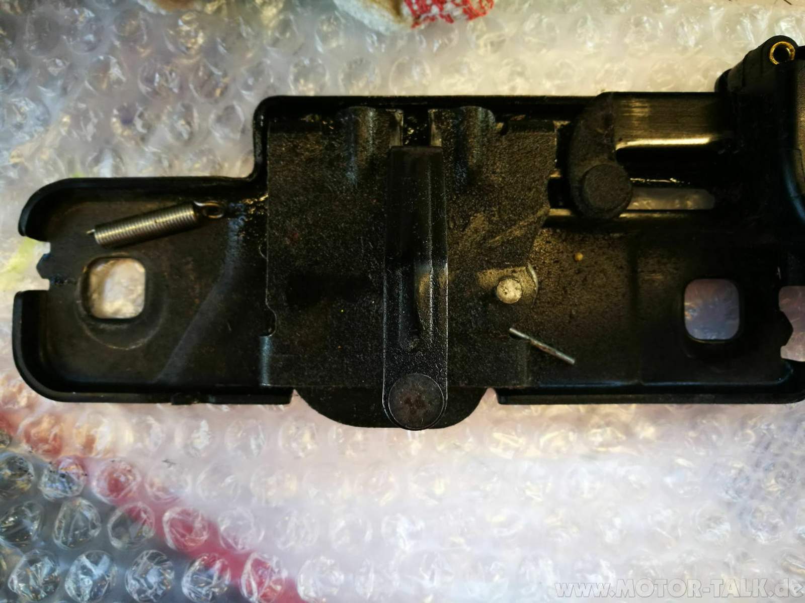

img-20160811-075746-1img-20160811-075746-1
Marke: Audi
Modell: Q7
Baujahr: 2007
Km-Stand: 195000
MKB: BTR
Motor: 4,2 TDI 240kW
Fehlercode: --
Fehlerort: Heckklappe
Fehlerbezeichnung: --
Lösung:
- Schlossunterteil ( mit Motor für Zuziehhilfe) Feder gebrochen
- Schlossunterteil ersetzt, Grundeinstellung durchgeführt
Kosten:
- Material:
- Lohn:

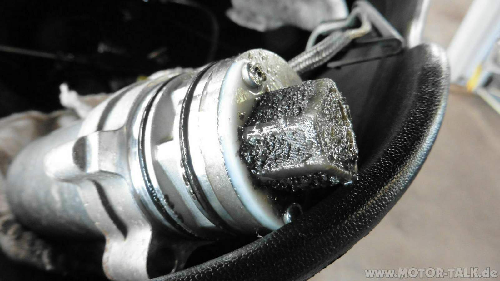

Wed Aug 10 16:24:30 CEST 2016    |    BlackBumbleBee    |    Kommentare (0)    |   Stichworte: 8v, Audi S3, Haldex, Rubbelt
p1060314p1060314
Marke: Audi
Modell: S3
Baujahr: 2014
Km-Stand: 5612
MKB: CJXC
Motor: 2.0 TFSI 221kW
Fehlercode: --
Fehlerort: --
Fehlerbezeichnung: Hinterachse rubbelt bei Kurvenfahrt
Lösung:
- Pumpe für Haldexöl ausgebaut, gereinigt und eingebaut
- Haldex-Kupplung gespült. ( Tipp: Gründlich spülen!)
- Öl f. Haldexkupplung ersetzt
Kosten:
- Material: 100% Audi
- Lohn: 100% Audi
Hat Dir der Artikel gefallen? 1 von 2 fanden den Artikel lesenswert.

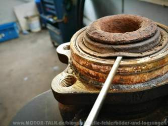

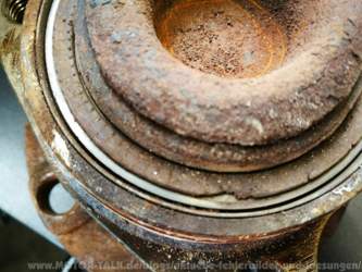

Wed Aug 10 11:46:03 CEST 2016    |    BlackBumbleBee    |    Kommentare (0)    |   Stichworte: ABS, Audi A6, Drehzahlfühler mechanisch
Marke: Audi
Modell: A6
Baujahr: 2007
Km-Stand: 277281
MKB: BPP
Motor: 2,7 TDI 132 kW
Fehlercode: 290 3
Fehlerort: 03 Bremsenelektronik
Fehlerbezeichnung: Drehzahlfühler hinten links (mechanischer Fehler - sporadisch)
Lösung:
- Drehzahlfühler wurde von ATU bereits gewechselt.
- Rad hinten links demontiert
- Drehzahl über MWB ausgelesen - Raddrehzahl wird erkannt
- Drehzahlfühler ausgebaut und Sensorring angeschaut - sieht komisch aus durch das kleine Loch also:
- Bremssattel, Bremsscheibe und Radlager ausgebaut
- wie vermutet: Sensorring defekt.
Kosten:
- Material: ca 260€
- Lohn: ca 200-250€
