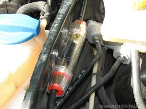

Nachdem ich alles zusammen hatte, konnte ich mit dem verlegen des Stromkabels von der Batterie in den Laderaum beginnen.
Ich habe mich für ein Batteriekabel aus dem Solarbereich mit 35mm² entschieden, da es mit einem Meterpreis von € 4,09 sehr günstig ist. Es handelt sich jedoch nicht um ein Billigkabel aus Aluminium, sondern um ein Vollkupferkabel.
Ich habe ca. 10cm hinter der Batterie einen ANL-Sicherungshalter mit einer 100A-Sicherung montiert und mich von dort durch das Gehäuse, in dem sich das Motorsteuergerät befindet, in den Innenraum gemogelt.
[bild=1] [bild=2] [bild=3] [bild=4]
Von dort ging es am linken Schweller entlang bis in den Laderaum. Für den Masseanschluss habe ich eine Schraubverbindung in der Reserveradmulde entsprechend blank geschliffen und vorbereitet.
