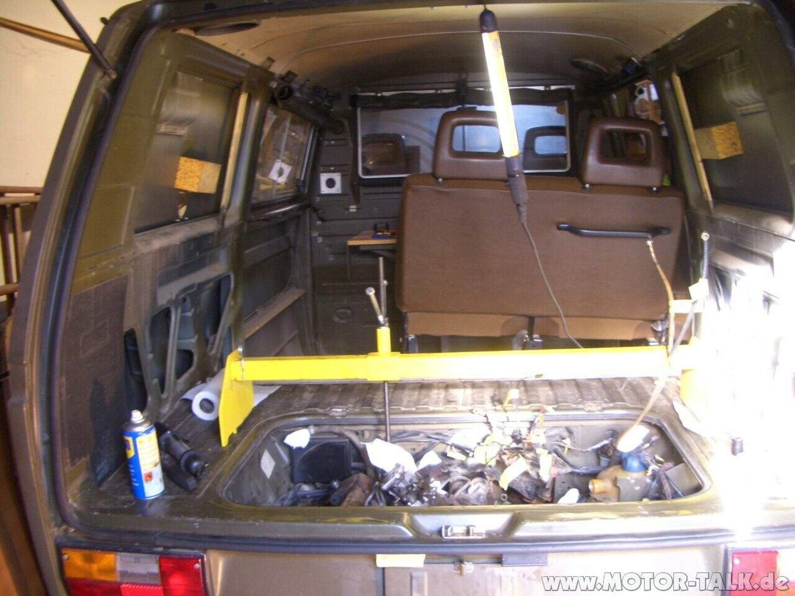

das ist mein/unser blog über den umbau des alten österr. bundesheer T3 zum urlaubsauto.
mein bruder und ich kauften den T3 syncro mit motorschaden. als erstes wird der alte, defekte motor ausgebaut und dann durch einen überholten TD motor ersetzt.
dann wollen wir noch die hohlräume und den unterboden konservieren.
wenn der bus soweit ist und wieder fährt, folgt der innenausbau.
das projekt möchten wir hier ein bisschen dokumentieren.

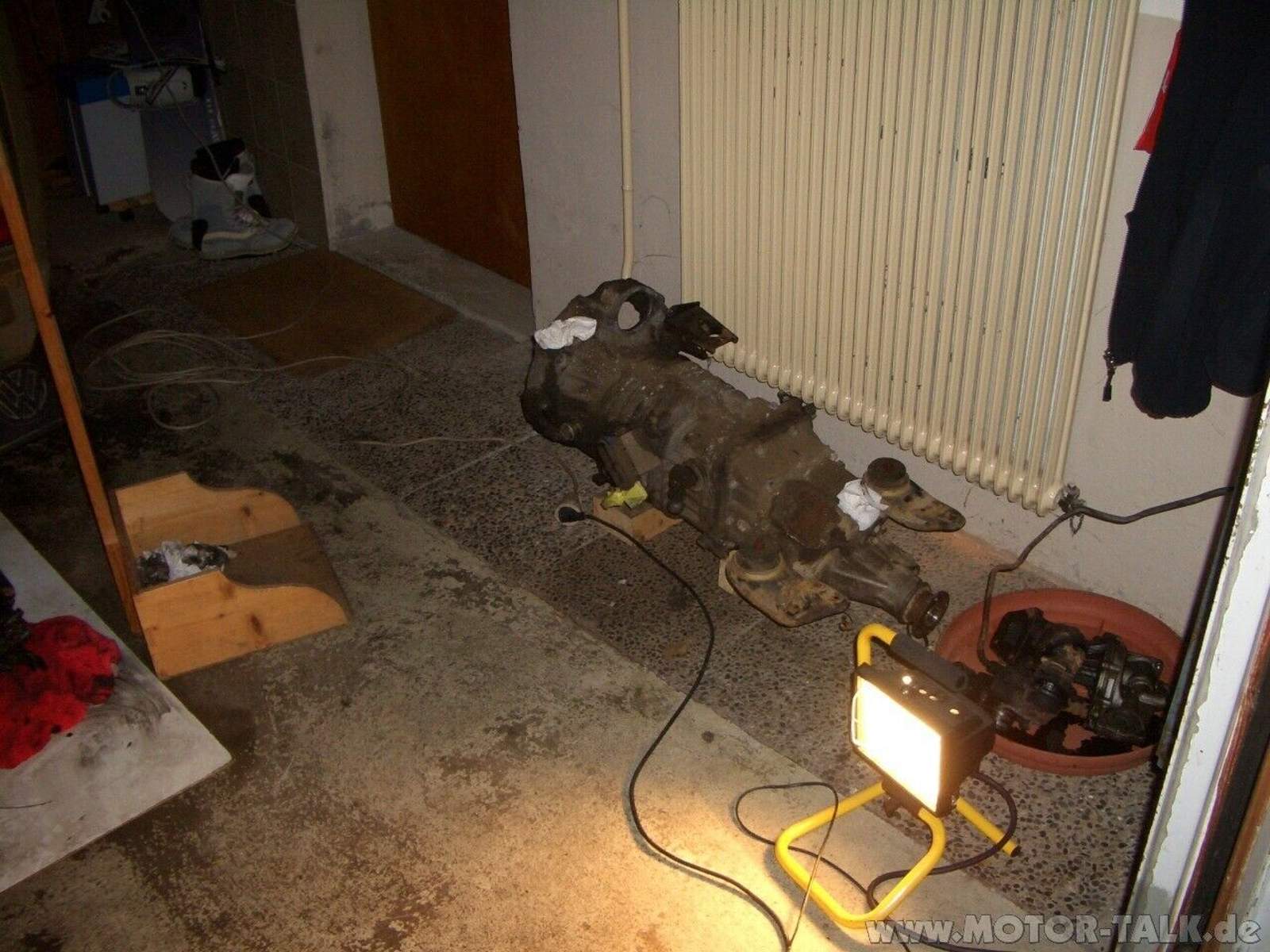

letzte woche brachten wir die motorhalter, teile der motorverkleidung und des kardanschutzes sowie die reserveradhalterung zum sandstrahlen und lackieren.
gestern und heute ging endlich wieder etwas in sachen motor weiter. den alten motor zerlegten wir um den block dann beim instandsetzer bohren und honen zu lassen. auch der zylinderkopf wird dort geplant.
wenn wir dann soweit alles haben und die motorteile bereit liegen, kann der motor langsam wieder zusammengebaut werden.
aber bis es soweit ist, gibt es noch genügend andere arbeiten!

-am samstag habe ich die ganzen motorteile (halter, ölwanne, etc.) sauber gewaschen
-gestern, den sonnigen und schon sehr warmen nachmittag für's unterbodenwaschen verwendet! (zuerst wurden alle wichtigen teile wie stecker, schläuche usw. mit frischhaltefolie umwickelt und nach ca. 3 stunden hochdruckreinigerdusche war der unterboden einigermaßen sauber 😁)
-morgen bekommen wir vielleicht den neu gehonten motor mit lagern und dichtungen. auf alle fälle steht nochmals ein besuch beim instandsetzer an, der auch noch die einspritzdüsen checkt

Mon Feb 14 21:17:45 CET 2011    |    16vmatze
so, heute habe ich den motor geholt! 😁
schöööön! morgen beginne ich mit dem zusammenbau; falls der umzug meines kumpels dazwischenkommt, dann halt übermorgen!
heute nachmittag habe ich schonmal in der garage alles vorbereitet. im freien, bei diesem schönen wetter musste ich einfach draußen werkeln, habe ich noch alle teile des auspuffs (vom krümmer bis zum letzten bogen) entrostet und mit zinkspray behandelt. ebenso den rostigen ventildeckel entrostet und neu lackiert.

Sat Apr 02 08:39:16 CEST 2011    |    16vmatze
zwischenstand:
motor fertig zusammengebaut! schöne sache!
🙂 neuer ZK, neue ZKD, zahnriemen neu, kupplung neu, lima neu, auspuffkrümmer frisch geplant, ESP düsen überprüft und für gut befunden.
🙂 diverse teile zusammengesammelt, teile vom syncro sandgestrahlt, spritzverzinkt und industrielackiert
🙂 tank ausgebaut, karosserieteile entfernt um dann das kleine bisschen rost zu machen (der T3 ist echt so gut wie rostfrei!!!! 🙂)
so, und in bälde geht's dann wieder weiter mit der karosse!
