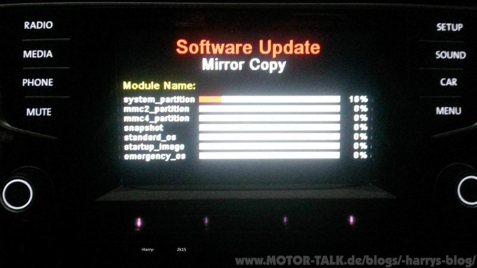

Habe heute das Update an meinem Composition Media (erfolgreich) durchgeführt.
Was ihr braucht:
  • SD-Karte mit der Firmware
  • Fahrzeug mit dem Media System
  • im besten Fall noch ein Ladegerät (hänge ich immer an)
  • etwas Zeit!
Ausgangsbasis:
Adresse 5F: Informationselek. I (J794) Labeldatei: Keine
Teilenummer SW: 5G0 035 819 HW: 5G0 035 819
Bauteil: MU-S--ER 038 0130
Was daraus Wurde:
Teilenummer SW: 5G0 035 819 A
Bauteil: MU-S--ER 038 0421
Was sich verändert hat:
das Update habe ich mehr aus Neugierde gemacht (und auch wegen dem teils schlechten Empfang)
  • die Abläufe wirken nun deutlich flüssiger, also z.B. beim navigieren auf der SD
  • Equalizer ist im Design geändert (Umfang blieb gleich) (siehe Bild)
  • ich habe jetzt bei der Fahrprofilauswahl Symbole in den Buttons!!! (siehe Bild)
Ablauf:
  • SD Karte einlegen -> oben erscheint dann "Software download". es passiert noch nichts
  • die Menü Taste 10 Sekunden halten und im Menü dann "Software Download" anwählen
  • Quelle anwählen und Meta Info checken lassen worauf hin eine Zusammenfassung erscheint
  • Start anwählen
  • das Gerät startet dann mehrfach neu (in verschiedenen Modi auch die Displayhelligkeit geht mal auf 100%)
  • am Ende (bei mir nach 30 Minuten) kommt wieder eine Zusammenfassung und eine SVM MeldungGerät startet nun neu und sollte wieder in vollem Umfang da sein!
Bei mir war anschließend nur ein entfernen des SVM Fehlers nötig aber KEINE Parametrierung o.ä.
