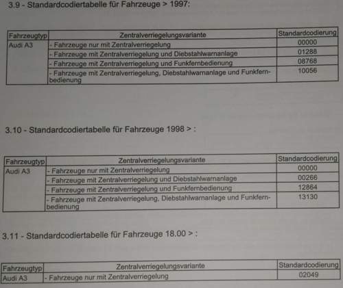

Moin an alle,
Ich bin der Lars.
Ich habe ein Problem mit meiner ZV. Ich fahre ein 8l aus 2003.
Also mit dem Schlüssel kann ich mein Auto auf und zu schliessen. Die Scheiben gehen auch ganz hoch bzw. Ganz runter.
Was mich wundert ist das er keine bestätigung der Blinker macht.
Desweiteren geht die 3 Tasten FB nicht. Schon alles versucht mit anlernen was so im Nest steht ohne Tester.
Fehlerspeicher ist nix drin.
Habe schon eine andere ZV Pumpe angeschlossen, da ging dann komischerweise der Heckklappentaster nicht mehr.
Auch schon eine mit passender Fb. Das ging auch nicht.
Hat noch jemand eine Idee was noch machen kann?

Wirde die zv richtig angelernt, in den parametern kann eingestellt werden ob beim betätigen blinker leuchten sollen.
Mal ne doofe Frage, hast die Batterie im Schlüssel geprüft bzw. ausgetauscht?
Themenstarteram 19. Mai 2021 um 16:36
@dominikhofer schrieb am 19. Mai 2021 um 18:22:17 Uhr:
Da brauche ja die Codierliste oder?

Ist in Deiner Nähe niemand der VCDS hat?
Themenstarteram 19. Mai 2021 um 18:45
@CubaLibre1978 schrieb am 19. Mai 2021 um 20:32:53 Uhr:
Muss ich hier mal fragen ??
Ich meine hier gab es mal ne Liste dazu.
Themenstarteram 19. Mai 2021 um 19:07
Die habe gefunden, aber nur mit google konto einzusehen.
