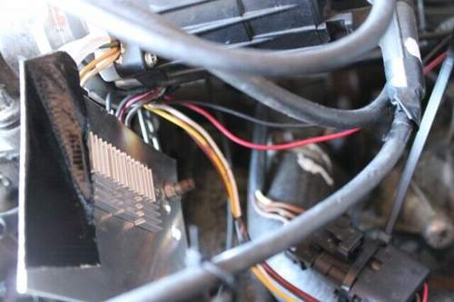

20180331-175039

Die Kabel der Spule müssten tatsächlich etwas verlänget werden, die anderen 5 Kabel dürfte lang genug sein.
Braucht das Modul über die Befestigungsschrauben Massekontakt und sollte ich das Modul doch wieder in den Verteiler setzen, kann ich dann Keramikpaste unter das Modul geben, oder braucht es da etwas spezielles?
Ja das Modul bekommt Masse über die zwei Schrauben. Das musst du dort wieder anlegen.
Ich würde empfehlen auf der Rückseite des Moduls einen kleinen Kühlkörper aus dem Elektronik Fachmarkt zu befestigen. Das Zündmodul soll wohl Temperaturspitzen liefern, die dann über den Motorblock abgeführt werden. Dass der Motorblock an sich ja auch gut warm wird, und diese Temperatur dann auch an das (temperaturempfindliche!) Zündmodul weitergegeben wird, das hat wohl niemand bedacht, oder es bewusst in Kauf genommen.

Der Verteiler ist etwa 1,5 Jahre alt. die Spule ist noch fest, anders als es bei den beiden alten originalen, die ich noch hatte, war und zeigt 850 Ohm. Ich denke es liegt am Zündmodule. Ich werde das jetzt erst mal externisieren, testen und überlegen ob ich mir einen Verteiler für 100 € oder nur ein Modul für 40 € besorge und das dann gegen Hitze schütze.
