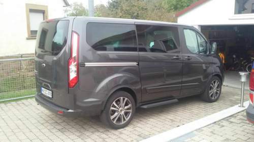

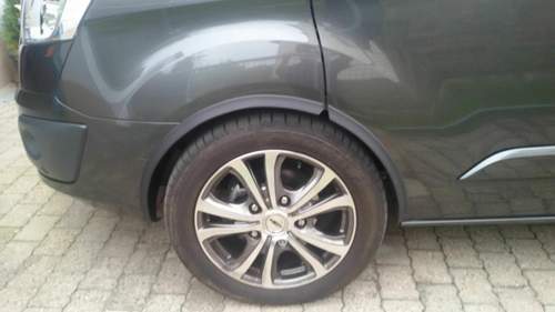

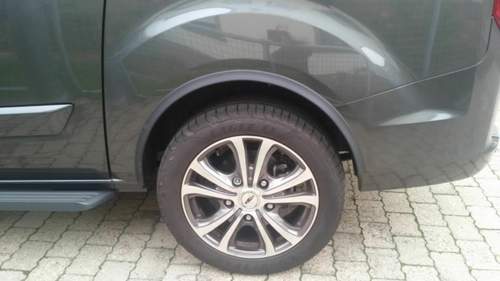

Die Gummidinger sind sowas von hässlich . Sind bei mir Original beim Bussines Editon dran . Ich werd glaub auf Sport umbauen

Ich finds gar nicht soo hässlich. Sind zwar nicht schön aber nicht störend. Sieht für mich mehr als Kantenschutz aus.
Mein Kollege meint, das wenn die vom Sport auf sein Auto draufkommen das er eine Spurverbreiterung benötigt. Weil es sonst komisch aussehen könnte wenn der Reifen "weiter drinnen ist".

Ich hab 18Zoll Felgen drauf wie der Transit sport auch , wenn es dannach Platz hat kommen eben noch Platten unter die Räder . oder doch ein Fahrwerk anfertigen lassen und dann könnte es auch ohne gehen .

Die Felgen sehen super aus!

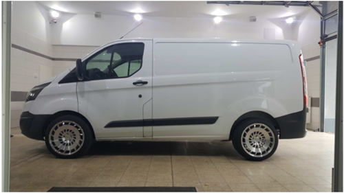

Und erst die Tieferlegung !!!
Frage eines Laien: Wenn der Wagen tiefergelegt wird, leidet die Nutzlast darunter?
Und was meinst Du mit "Platten unter die Räder"?
Hallo. Ist der wirklich tiefer gelegt? Aus den anderen Threads hatte ich bisher mitgenommen, dass dies wg. der Blattfedern nicht geht?! Wäre eine gute Möglichkeit ein paar cm für die Tiefgarage zu gewinnen.
Ist wohl tiefergelegt , hab die Bilder bei einer Anfrage wegen Tieferlegung bei einer Blattfederfirma bekommen .
Ein spezifisches Angebot mit Preis hab derzeit noch nicht, hier der Original Text aus der Antwort auf meine Anfrage:
Guten Tag,
und herzlichen Dank für Ihre Anfrage bei www.I-Parts-Eichsfeld.de , den Experten in Sachen
Fahrwerksfederung und Zubehör.
Für diese Modelle bieten wir die Tieferlegung aktuell leider nur als Sonderanfertigung an.
Komplette Systeme mit Gutachten haben wir hier leider nicht.
Bei diesen Sonderumbauten haben wir als Maximum bisher 40mm an der Vorderachse und
80mm an der Hinterachse erreicht. Im Anhang sende Ich Ihnen mal ein Vorher-Nachher Bild
eines solchen Ford Umbau´s.
Wenn Sie nur die Hinterachse Tieferlegen wollen ist dies ohne Probleme mit geänderten
Blattfedern möglich. Am besten wäre wenn Sie uns mal ein paar Bilder des Fahrzeuges und
der Federung zukommen lassen. Dann müssten wir noch Wissen wie weit runter Ihr Fahrzeug
soll. Nach Eingang der Daten können wir Ihnen gerne ein Angebot im PDF Format erstellen.

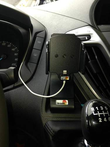

Ich habe die Brodit-Halterung für das Konsolen-Dreieck gestern eingebaut, inkl. einer Iphone-Halterung. Mit dem originalen Ladekabel wird es zur aktiven Halterung. Die seitlichen Wangen lassen sich verstellen, somit passt das Handy auch mit Bumper rein.
Funktioniert super!
Bdw: Die Zigarettenanzünder haben Dauerstrom 😰
Mein alter Opel hatte nur Strom drauf bei Zündung.
Ob das ein Vorteil der ein Nachteil sein wird, wird sich zeigen.....

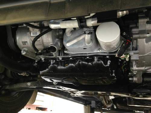

Dann habe ich mich mal unters Auto gelegt und gesehen das da Stecker einfach so rausstehen 😰
Ich habe hier mal etwas gelesen von einer Motorschutzwanne.
Ich werde meinem Wagen diese hier gönnen: Link
Kennt wer eine bessere Alternative?

Dauerstrom an Zigarettenanzünder und Ladebuchse ist nur für 1 Stunde nach Motorabstellen vorhanden danach wird er abgeschalten.
Unterfahrschutz habe ich auch montiert aber Nachbau http://krytypodmotor.cz/.../...ransit-custom-kryt-pod-motor-plech.html da damals nicht Original erhältlich.
Wobei der Hersteller tatsächlich aus Russland ist http://www.rival.su/ leider keine Kommunikation da ich kein russisch kann.
Preis in etwa gleich nur das dieser Öffnungen mit Kunststoffdeckeln hat um beim Service nicht abmontieren zu müssen wie beim Originalen .
