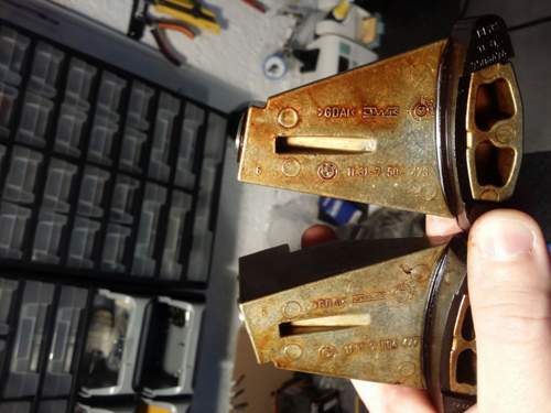

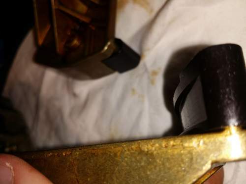

Da der VDD defeckt war hab ich es zum Werkstatt gebracht zum erneuern,dabei auch mein problem geschildert (mit aussetzer)Der Meister ruft mich an und sagt wahrscheinlich ist die Kette (1-4)übersprungen da sie locker ist bin dan hin auch selber gesehn das es locker war.
Können die mehrere Zylinder Aussetzer davon kommen?Ich denk mal da ist noch mehr kaputt an dem Motor.:confused:
Die Kette springt nicht über, das ist eigentlich quatsch. Das Kettenspiel durch defekten Spanner verursacht aber extreme Kräfte auf alle komponenten. Daher müssen die Spannschienen und die Kette auf Längung geprüft werden.
Wenn du die VSDs hast wechseln lassen, warum hast dann nicht gleich die Hydros von Zylinder 8 mit getauscht? Hätte ja höchstens 40 Euro mehr gekostet.
Habt ihr die Exzenterwelle angeschaut, ob es Spuren am Zylinder 8 gibt. Genauso der Zwischen- und der Rollenschlepphebel?
