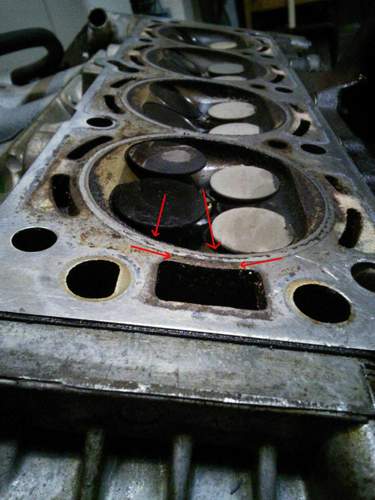

Hallo, bei meinem Opel Omega B Baujahr 1997 (kein Automatikgetriebe) kam es nach dem Zahnriemenriss zu dem Motorschaden (X20XEV). Wir haben den Zylinderkopf abgenommen, es sieht folgendermaßen innen drin (siehe Bilder). Motor ist 136.000 gelaufen.
Ich habe im Ebay einen anderen X20XEV Motor für 500 EUR gefunden, Laufleistung laut Tacho 98 tKm. Motor ist noch eingebaut, zusammen mit Automatikgetriebe.
Frage: lohnt es sich den alten Motor zu reparieren oder doch den anderen zu kaufen? Beim alten müssen anscheinend nur die Ventile ausgetauscht werden.

500 erscheinen mir etwas viel für einen gebrauchten. Letztlich weißt du bei dem auch nicht was du hast oder kriegst.
Normalerweise reicht es den Kopf zu überholen, es kann aber schon sein das ein Kolben oder Lager einen Schaden hat...
Ich persönlich denk grad: Neue Ventile soweit defekt, da auch neue Führungen. Alle Ventile neu einschleifen, neue Schaftdichtungen und den Kopf abdrücken...
Ansonsten eine gute und günstige Maschine besorgen. Entweder vom Verkäufer deines Vertrauens oder aus einem laufenden Auto... bzw. einen guten Kopf...
Einen guten 97er mit TÜV bekommt man letztlich ja auch schon unter 1000€...
die Abdrücke der Ventile auf den Kolben sind nicht zu heftig. Da ist an den Kolben nichts passiert. Du hast jetzt zwei Möglichkeiten: 1. einen andern ZK zu besorgen und aufzubauen, oder 2. Deinen ZK zu zerlegen, kontrollieren ob die Ventilführungen gebrochen sind (gerissen) oder ob alle noch OK sind. Sind sie OK, dann 16 neue Ventile einschleifen, neu Abschirmkappen montieren, den ZK komplettieren und aufbauen. Feddisch.

am 4ten Zylinder sind schon solche Stellen ,die ein Planen des ZK für meine
Begriffe erfordern ,rote Pfeile .

Ha, ha, Rosi,... das ist doch kein Kühlmittelkanal sondern der Ölrücklaufkanal.
Davon ab ist bei Fraßschäden an der Dichtfläche ein leichtes überplanen immer angesagt.

Sorry, aber die beiden runden Löcher links und rechts sind die Ölrücklaufkanäle. Durch sie läuft das Öl vom ZK zurück in die Ölwanne. Die rechteckige Öffnung in der Mitte ist der Übergangskanal für das Kühlwasser das vom Motorblock in den ZK fließt. Das was auf dem Foto in diesem Bereich zu sehen ist, sind Schmutzreste der ZKD. Den ZK-Dichtfläche würde ich mit Ölgetränkter 140ziger Schleifleine reinigen. Anschließend mit Waschbenzin säubern. Auch die Kolben würde ich auf gleicher Weise säubern. Dann durch mehrfaches drehen des Motors die Zylinder säubern. ZK komplettieren und Fetsch.

Ja,Kurt da ist der Rücklauf vom Öl und daneben sind die Kühlwasserkanäle .
das geht wenn man es nicht Bearbeitet weiter ,zum Wasser .
da an der Stelle der ZK nicht gerade viel Materialoberfläche hat breitet sich das
im laufe der Zeit weiter aus .
die meisten KODI,s die die Jugend hier wechselt beim R 4 sind an dieser Stelle defekt !

Nein, so ist es nicht. Links und Rechts die runden Bohrungen sind die Ölrücklaufkanäle vom Zylinderkopf in die Ölwanne In der Mitte ist der Überlauf des Kühlwassers vom Motorblock in den Zylinderkopf.

so jetzt richitg -
die viereckige Öffnung ist ein kühlwasserführender Kanal .
die runden daneben ,wovon DU schreibst sind die Rücklaufkanäle vom
Öl in Richtung Ölwanne .

Vielen Dank für viele Tipps, wir werden den ZK erst mal zerlegen und sauber machen. Mal schauen, wie es dann aussieht.
