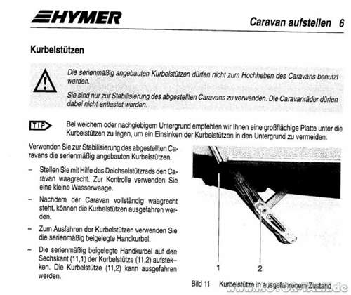

in der Bedienungsanleitung meines Hymer Eriba Nova 530 steht explizit geschrieben:
Die serienmäßigen Kurbelstützen dürfen nicht zum Hochheben des Caravans benutzt werden.
Sie sind nur zur Stabilisierung des abgestellten Caravans zu verwenden. Die Caravanräder dürfen dabei nicht entlastet werden.
Freundliche Grüße,
/Lausi.99
Hymer-bedienungsanleitung-aufstellen-des-caravans

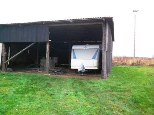

Moinmoin!
Also von den Entfeuchtern usw. halte ich gar nichts.
Der WW ist zwangsbelüftet, auch im Winter, und damit entfeuchte ich nur die Umgebungsluft.
Zum Einwintern:
Mein Wagen steht unter der Feldscheune auf Sandboden, abgestützt und sonst nix.
Es wird aufgeräumt, das Zeug, was nutzlos über die Ferien angesammelt wurde, entfernt und besenrein abgestellt.
Wasser wird entleert, die Kloschatulle auch.
Die Hähne bleiben offen und es wird einmal ordentlich durch die Schläuche gepustet.
Ich stelle alle Polster hochkant und klemme was in die Kistendeckel, so dass sie leicht auf stehen.
Die Klappen und Schränke öffne ich alle.
Damit gab es noch keine Probleme.
Gruß Ulf
P.S.: Was sich bewährt hat, ist die Abläufe und Entwässerungen vor der Abfahrt vom letzten CP zu öffnen.
Nach der Fahrt ist dann alles richtig schön leer.
Wenn ich mich nicht irre, dann ist die einzige Zwangsbelüftung bei meinem Eriba, der Pilzlüfter im Schlafbereich.
Wie in einer Scheune, wo Windstille herrscht, der Wohnwagen damit ausreichend belüftet werden soll, kann mir vielleicht mal jemand erklären.
Also ich hattein beiden Wagen Lüftungen im Boden (Mindestens in jeder Ecke eine), eine Dachhaube mit Zwangslüftung und einen Pilzlüfter.
Das sollte reichen.
Auch eine trockene Scheune unterliegt den Temperaturschwankungen etc.
Da gibt es immer eine gewisse Thermik, die bissel lüftet.
Bei mir ist es allerdings noch besser, da ich eine ordentliche Feldscheune auf dem Hof habe. 😉
