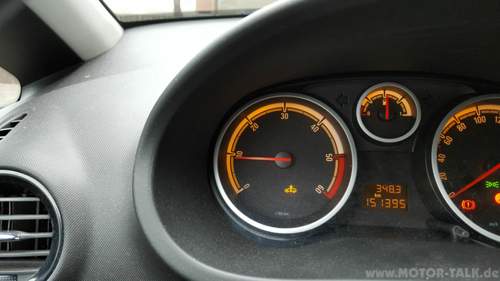

Hallo kann mir jemand sagen wie man das Wartungssymbol löscht?
Auto mit Schraubenschlüssel ? Wir haben mit dem Wagen den Service in
einer freien Werkstatt gemacht und die Leute da konnten das Symbol nicht löschen -
muss ich damit zu Opel? Ist die Frage ob die es überhaupt löschen da der Service ja nicht bei denen gemacht wurde... ?! Danke im Vorraus :-)

Das ist nicht das Symbol für die Wartung ! da würde beim Zündung anmachen in der KM Anzeige Service stehen.
Themenstarteram 24. Mai 2016 um 17:05
Hm der Link zu dem anderen Theard hilft mir nun nicht weiter - wie löscht man das Symbol?

Das Symbol sollte normalerweise nach dem starten aus gehen, ansonsten ist ein Fehler im Speicher der müsste dann ausgelesen werden.
Themenstarteram 24. Mai 2016 um 17:36
Ok danke - dann mach ich mal bei Opel einen Termin.
Themenstarteram 26. Mai 2016 um 10:31
Soo ich war beim Fehlerspeicher auslesen - hat 7Minuten gedauert und hat 20Euro gekostet.
Raus kam - Fehlercode: P253F Ölqualitätssensor > Öl verbrauch (gealtert)

Nach dem Wegdrücken der Fehler kam der P253F sofort wieder
ich soll mich heute Nachmittag nochmal melden was es kostet das Teil zu tauschen... ?!
