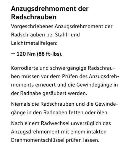

10. Auto absenken und mit 120Nm (ich nehme immer 130) mit Drehmoment über Kreuz anziehen.
Und das ganze noch 3 mal.
Nach 50km noch mal alles nachziehen.

- Anzugsmoment 120-130Nm

Drehmoment sind 120Nm, nach 100km nochmal prüfen.
