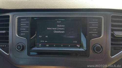

Nun meine Frage, besteht die Möglichkeit, dass beide Telefone sich gleichzeitig mit dem Fahrzeug verbinden? Ich habe leide keine Ahnung, wie das Radio im Golf heißt, deshalb habe ich ein Foto hochgeladen.
Viele Grüsse moormann123
Das Radio heißt Composition Media Generation 1 - soweit ich weiß kannst Du erst mit Generation 2 (verbaut ab KW 22/2015 zwei Telefone gleichzeitig verbinden).

Also ich hab DM gen 2. mit HFP. Und als firmenhandy ein S3 und privat ein IPhone 6 Plus. Funktioniert ohne Probleme.
Ich mach nachher mal ein Bild. Es zeigen alle beide Bluetooth Zeichen an Handy gekoppelt. Und wo es halt klingelt kommt es am Fahrzeug an.
Wie es beim DM gen1 ist, weis ich leider nicht :/

Sieht dann so aus und mit dem zwei Telefonen im Kreis kann ich die Anzeige am Display ändern.
Genau so siehts aus :) Und das Radio warnt dich noch davor, wenn einer der beiden Akkus fast leer ist :D
