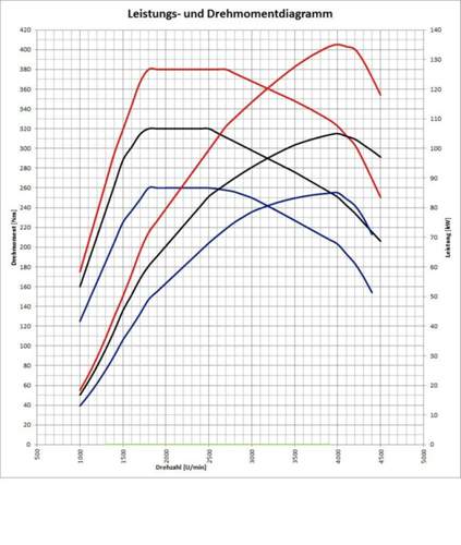

Original geschrieben von MGeee
Weiß jemand, wo man mal die Drehmoment/KW Kurven von 116D, 118D und 120D übereinandergelegt als Diagramm sehen kann?
Habe jetzt nur zwei einzelne Diagramme gefunden und wenn ich mich nicht verguckt habe, hat z.B. der 118D und der 120D bei 1500 U/min. identische Werte ! Erst ab über 2000-2500 U/min. bringt der 120D bessere Leistungswerte.
Hab die Kurven (von mir nachgebaut) mal übereinander gelegt. Siehe Anhang ;)
RZK-Diagramm hätte ich auch, aber in dem Fall reicht eigentlich das Leistungsdiagramm, da eben alle die gleiche Übersetzung haben. Der Unterschied zwischen den Leistungsstufen ist allerdings in der Realität größer, je höher die Geschwindigkeit ist (relevant >120km/h).
Bei max. Beschleunigung von 130 auf 140km/h (unter Berücksichtigung der Fahrwiderstände) kann man grob sagen: Wenn die Ausgangsbasis der 120dA (100%) ist, dann schafft der 118dA eine Kraft von 70 bis 75% und der 116dA 50 bis 55%.
