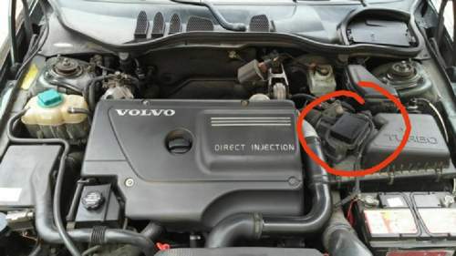

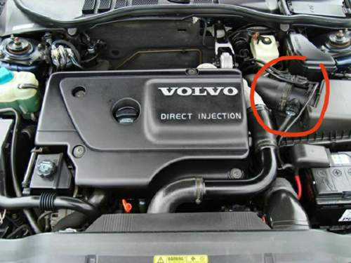

Wie kann ich das eigentlich checken?
Motorhaube auf und auf den Luftfilterkasten schauen. MSA 15.7 hat dort ein großes 4-eckiges Kästchen aus Metall mit schwarzem Plastikdeckel (=Luftmengenmesser mit Stauklappe und Potentiometer).
MSA15.8 hat einen "modernen" Luftmassenmesser ohne beweglichen Teilen, der ist deutlich kleiner und unscheinbarer.
Außerdem hat das 15.8er Steuergerät keinen Bügel mehr. Das wird mit einem Spezialwerkzeug ver- und entriegelt
Edit:
Bild 1: MSA 15.7 (Vol-FCR funktioniert)
Bild 2: MSA 15.8
Ich habe den großen schwarzen Kasten aus Metall.
