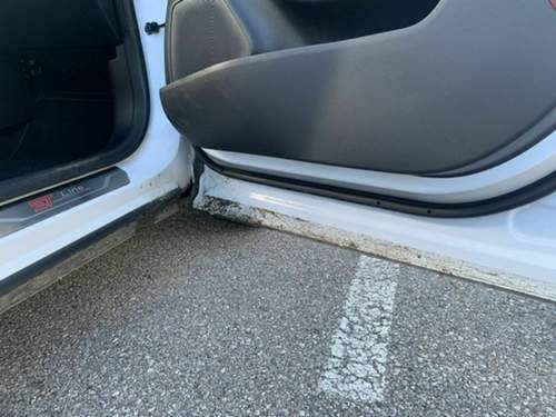

ist es normal, dass bei Regen (danach) beim Öffnen der Türen Wasser in den Bereich der Einstiegsleisten, Seiten der Türen bzw. vor dem zweiten Tür-Gummi an Karosserie eintritt bzw. reinläuft (kommt nicht in den Innenraum)?
Ich dachte immer, dass es schon vom Tür-Gummi der Tür (erster Tür-Gummi) abgedichtet wird?
Vielen Dank, für eine aussagekräftige Antwort…

Sieht bei mir so aus! Bin schon gespannt, wie es mit dem Streusalz wird.

Sind das schon Ansatz von Rost?
Nein, Rost seh ich noch keinen - nur Dreck. Wie es innen bei den Löchern aussieht weiß ich nicht.

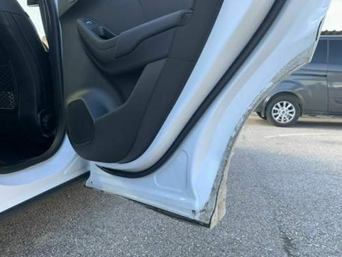

(...) der Puma 11/2020 ist nagelneu und wurde nur auf befestigten, asphaltierten Straßen gefahren. Blöd nur, dass auch einige wenige Traktoren unterwegs waren. Wasser dringt nicht ein aber der Dreck und im Winter das Salz....
Das Resultat ist eindeutig zu sehen d.h., verdreckte Türen, insbesondere die hinteren Türen.
Nach einem Gespräch mit dem Händler ist folgendes mitgeteilt/festgestellt worden:
-Mit Wasser abwaschen....... Aha, sehr schlaue Antwort vom Händler.
-Die hinteren Türen sind ein Teil des Kotflügels, mit dem Dreck muss man halt leben.
-Wenn die Türen nach kurzer Zeit rosten sollten dann bekommen sie neue (Garantiefall).
-Die Kotflügel-Dichtung sind ggfls. zu klein dimensioniert.
-Die Dichtung wäre besser an der Türe, dann könnte der Dreck besser abgehalten werden.
-Trotz verbaute Schmutzfänger vorne und hinten findet der Dreck ungehindert seinen Weg.
Beim Aussteigen mit Mantel oder ähnlichem, versaut man seine Kleidung.
-Dann hat uns der Verkäufer die Telefonnummer vom Ford-Service übergeben.
-Hier muss Ford wirklich nachbessern!

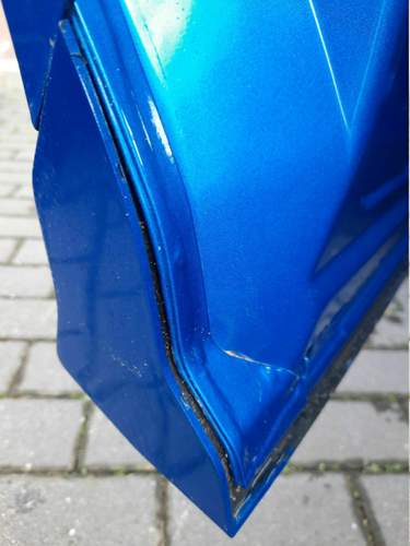

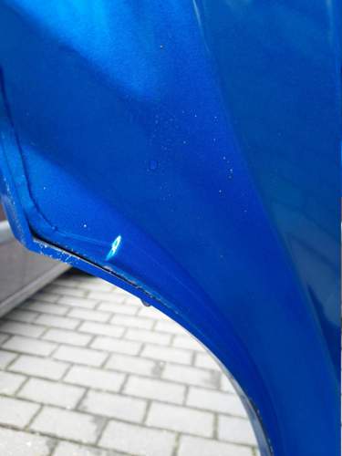

Mein Puma ist von Ende November und ich hatte ebenfalls nach der ersten Regenfahrt eine komplette Schmutzrinne in den Innenseiten der hinteren Türen, vor dem Innenraum.
Der Innenraum bleibt trocken, jedoch läuft Wasser, Dreck und Salz in die Spaltmaße der Türecken und ich kann mir nicht vorstellen, das dies 100% auch wieder rausläuft, sprich es wird irgendwann gammeln und rosten. Erinnert mich an die Kofferraumecken der alten Golf Modelle.....
Mein Ford Händler geht auf die Problematik überhaupt nicht ein.....
Das ist doch ein Konstruktionsfehler, oder?
Das die hinteren Türen bauartbedingt zum Kotflügel/Radlauf gehören verstehe ich ja, aber das darf doch nicht so reinlaufen, besonders nicht wenn es Schlitze in der Tür gibt.

Bei Audi nennt man so etwas Stand der Technik......also mit anderen Worten.
Kontruierter Mist!
Abhilfe!
Gut reinigen, trocknen und mit klarem Silikon ausspritzen, zuspachteln.
Hier fehlen einfach die Aussendichtungen die der Konstrukteur nicht vorgesehen hat.
Wenn ich mir die Fotos so ansehe, dann sind diese Plastik-Teile die von außen angesetzt wurden komplett schief montiert. Da passt ja rein gar nichts zusammen. Gut auf dem ersten Foto im oberen Bereich zu sehen. Da hängt ja alles windschief an der Tür, mit fast 2 cm Versatz zum oberen Teil.
