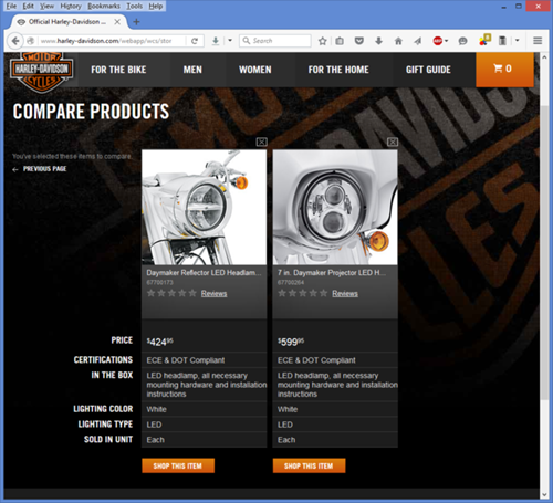

Nochmal ne Frage... Harley bietet zwei Scheinwerfer mit E-Zeichen an. Hat die jemand schon direkt vergleichen können?
Der linke gefällt mir optisch besser - schaut irgendwie klassischer aus für meine RK Classic. Aber wenn der Projektor wesentlich besseres Licht hat, würd ich mich vielleicht überwinden.
