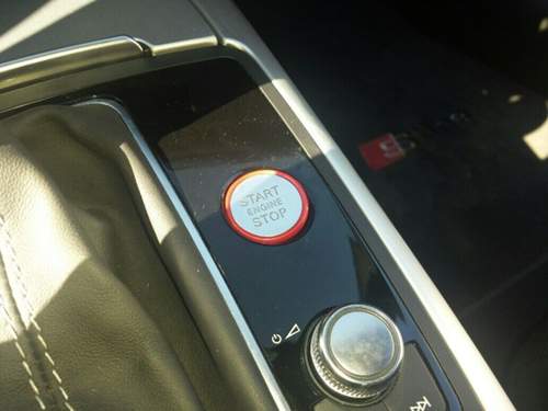

RS Startknopf

@combatmiles schrieb am 28. März 2015 um 17:10:36 Uhr:
erfolgreich erledigt:
RS Startknopf
damit kommen dann auch die zusätzlichen 415 PS dazu oder?! 😁
@Nightfall01 schrieb am 28. März 2015 um 17:47:30 Uhr:
damit kommen dann auch die zusätzlichen 415 PS dazu oder?! 😁Zitat:
RS Startknopf
Mathe 6, setzen. 🙂
