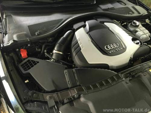

- RS6 Luftfilterkasten

Ist denn der RS6 Luftfilterkasten wirklich so von Vorteil, oder dient er nur mehr oder weniger der Optik?
CU big-w
Original geschrieben von big-w
@ MB-HH,Ist denn der RS6 Luftfilterkasten wirklich so von Vorteil, oder dient er nur mehr oder weniger der Optik?
CU big-w
Das liegt wohl eher ganz im Auge des jeweiligen Betrachters. 😁
Es geht hier nicht wirklich um Tuning d.h. selbst wenn der subjektive Eindruck stimmt, dass hier ein tick besseres Ansprechverhalten, sowie besserer Motorsound beim beschleunigen rüber kommt, hier keine belastbaren Messwerte zu Grunde gelegt werden können. Ich kann z.B. nicht erfühlen, ob es jetzt 0,1 Sek. weniger von 0 auf 100 km/h sind oder nicht. 😉

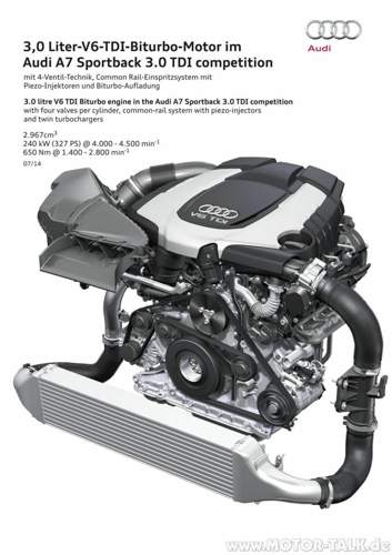

Das A7 Sportback 3.0 TDI competition Modell hat z.B. die gleiche Luftfilterform; vieleicht bringt es ja doch ein bißchen mehr als nur Optik. Kann Einbildung sein, jedoch habe ich das Gefühl tatsächlich...ist halt nur schwer zu beschreiben. 🙂
Tja und die Optik ist ja tatsächlich um einiges genialer als im Sierentrimm. 😎
Also ob Vorteil(e) oder nicht, meiner Meinung nach würde ein Ausbau für mich nur noch Nachteile mit sich bringen. 😁
MfG MB-HH

Die TN-Nr: 4G0 133 836 AF. Den Kasten habe ich z.B. online bestellt für 153,-€ + Versandkosten.
Wenn Euch noch der Thread, in dem einiges dazu geschrieben, sowie diverse Bilder eingestellt wurden, interessiert; hier noch der Link zur besseren Übersicht.

und was hat oder kann er für NACHTEILE haben?
den warum verbaut audi den nicht gleich von hause aus bei den dieseln, wenn er dadurch besser "atmen" kann????
