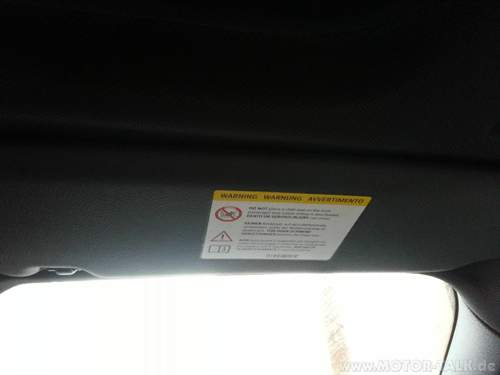

Hi@ all,
hat schon jemand erfolgreich versucht den Warnhinweis auf der Außenseite der Sonnenblende zu entfernen?
Der fällt beim Individual Dachhimmel total auf 😠,
zumal auf der Innenseite der Blende dieser nochmal vorhanden ist...
Gruß AL

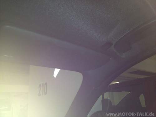

Ich hab meine mit Nagellackentferner runter geholt, was gut geklappt hat. Leider ist ein leicht glänzender Schimmer übrig geblieben, welcher mich aber nicht so sehr stört wie der vormals vorhandene Aufkleber.

Ok. Spass bei Seite, mit Aceton anfeuchten und langsam mit Fingernagel reiben oder mit was auch immer.
Mann muss öfters halt anfeuchten mit dem zeug Aceton dann ist es einfacher.
In ca. 10 Minuten war ich fertig, und dann mit Einem reiniger das sauber gemacht -Fertig-
Das einzige was noch übrig bleibt ist etwas seidenglänzender Abdruck.
Stört mich nicht, und ich habe bei allen meinen Fahrtzeugen diesen Aufkleber weggemacht.

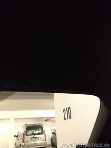

Lies mal ab hier und achte auch auf den Link ins F30-Forum in dem verlinkten Thread. Habs mit Fensterputzmittel gemacht und keinen Glanz oder sonstigen Rückstand. Siehe auch diverse Fotos und Beschreibungen. Viel Spaß. Es lohnt sich 😁
