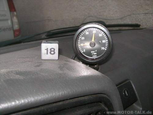

Dennoch...der Wagen läuft auch ohne das X-Relais, das hat nichts mit dem Motorlauf zu tun, siehe Bild 1.
Ich habe es mal rausgezogen....Motor läuft 🙂

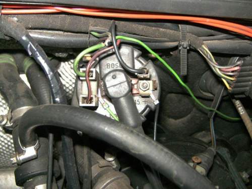

Hast nachgesehen ob Benzin über die Düse eingespritzt wird während des Startversuches, wenn ja scheint der Hallgeber zu funktionieren. Hallgeber sowie Einspritzventil werden zusammen angesteuert. Pro Zündung eine Dosis Benzin. Kommen wir nun zur Spule, siehe Bild 2....an Klemme 15 sollten +12V anliegen, die grüne Leitung kommt vom Transistor im Zündmodul (am besten zu messen mit Osszi, ca. 15 Hz=15 Impulse pro Sekunde)
Die Ohmwerte der Spule sollten bei dieser Gelegenheit auch gleich geprüft werden. Primär um die 0.6 Ohm, sekundär um die 3 KOhm

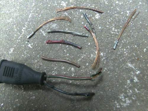

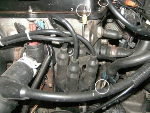

Zu guter Letzt nochmal kurz zur Masseverbindung am Zylinderkopf...nicht das da der Hund begraben liegt...wäre Bild 3.

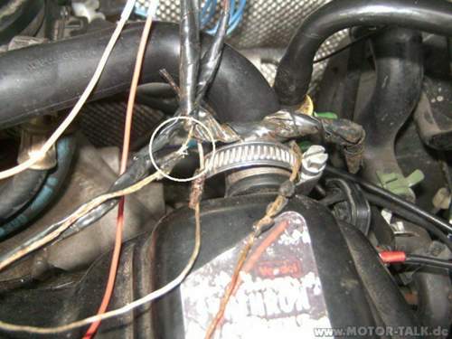

1: Hallgeber...links und rechts Spannungsversorgung, mitte Signalleitung 0
2: Zusatzmasse für den Krümmer/Lambdasonde, habe ich mir nachträglich gezogen, hat nichts mit deinem Problem zu tun.
3: Masse der Sonde und der Zündspule. Das MSG zieht Masse über den Wasserflansch rechte Seite am Zylinderkopf. Die Kabel sind gerne sehr, sehr brüchig wegen der Hitzeeinwirkung.
