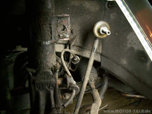

Sry...wegen der Kürze der Vorstellung... Genaueres dann später... Volvo verbindet mich ein 480 welchen ich vor über 15 mein eigen nannte... Nun mit Familie musste ein 850 Kombi her...Nun steht er bei peer's Garage in Dresden und soll fit gemacht werden... Poltert rechts vorn...domlager... Lenkgetriebe?

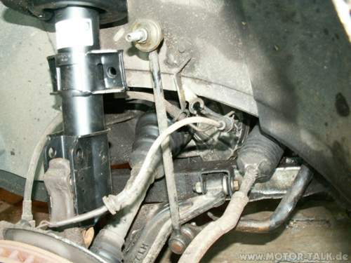

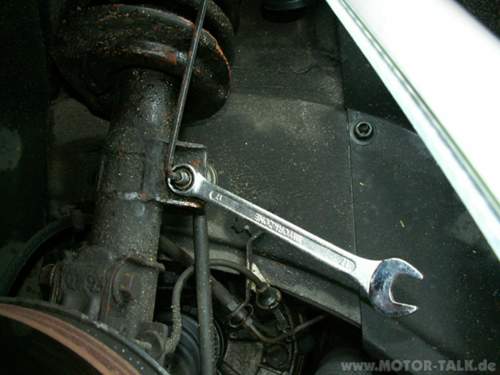

@ttriems schrieb am 3. Januar 2015 um 22:08:26 Uhr:
...... Poltert rechts vorn...domlager... Lenkgetriebe?
Koppelstange ?
Bei mir war es einseitig (links) Beides .-.. da Stossdämpfer links hinüber, hat bei erheblichen Bodenwellen/Schlaglöchsern/Randsteinen stark geschwungen - dadurch Koppelstange langsam mehr und mehr 'gelöst' - Schraube wie gezeigt festgezogen -> Ruhe ... aber später sowieso Stossdämpfer dort getauscht (Bild 3)

......Schraube wie gezeigt festgezogen -> Ruhe ... aber später sowieso Stossdämpfer dort getauscht (Bild 3)
kleine Korrektur: natürlich auf beiden Seiten Stossdämpfer ausgetauscht >;-)

Was sagen denn die Koppelstangen?
