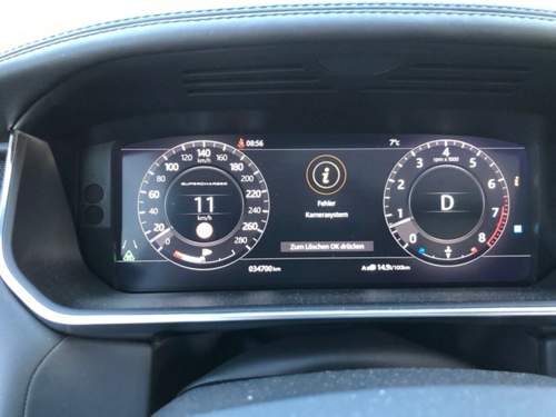

@knolfi ja war manchmal schon nervig, hat mich aber bestimmt 2 mal gerettet! Ist es bei Dir auch so, dass man kein Symbol mehr für den eingeschalteten Notfallbremsassistenten mehr im Display sieht? Wurde beim 2018er noch links im Cockpit mir einem weisen dreieckigen Symbol angezeigt! Bei mir ist da nichts mehr zu sehen...
.jpg
@BlackLandySC schrieb am 27. Februar 2019 um 09:40:11 Uhr:
Mein Vorausalarm sitzt im Regelfall neben mir. :D
Nein, es wird bei mir auch kein Symbol mehr angezeigt.
