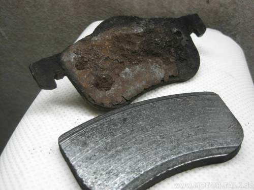

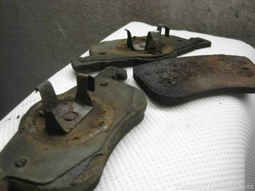

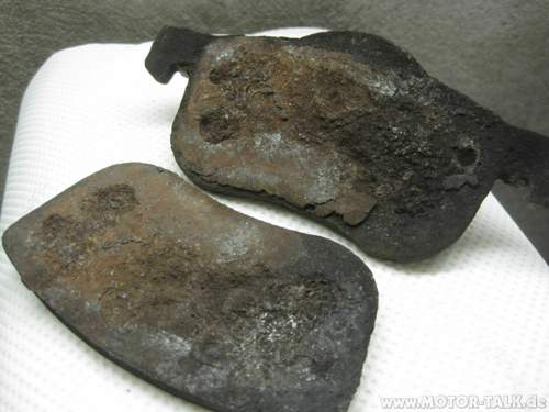

Dass nicht nur die Beläge an den Handbremsbacken abfallen können, habe ich nun auch gesehen.
Gestern wurden bei unserem V70 alle Bremsen gewartet und die Scheiben und Klötze vorn ersetzt. Dabei fiel auf der linken Seite der innere Reibbelag gleich bei der Demontage raus. Ob sowas zu größerem Schaden führen kann, ... ?? Welches Fabrikat das war, werde ich noch ermitteln, muß ich mal mehr Zeit haben zum Putzen.
Die Qualität der Bremsklötze scheint kaum besser sein, wie die der Bremsbacken.
