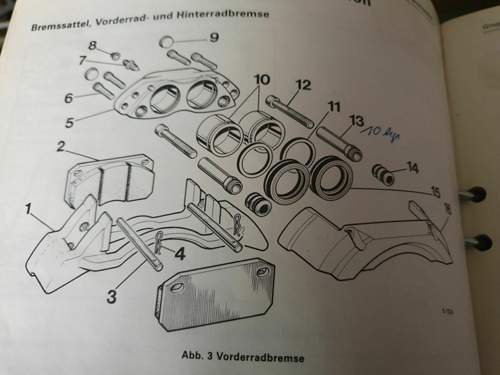

2020-02-05-16-03
Die Hydraulischen Bremssättel gibt es auch im MB Vario. Nicht nur im Iveco Eurocargo. Das Problem sind eigentlich nicht die Führungshülzen sondern im Bremssattel die Nut für die Manschette (14) das Rostet auf und drückt den Gumi gegen den Bolzen (13), und der Bolzen klemmt. Das zu sauber zu bekommen ist echt ein sch..... Es gibt einen Reperatursatz für die Verschiebeeinrichtung. Sollten die Kolben (10) Klemmen muss man schauen welcher Durchmesser das ist, ich mein der Vario hat die Kleinen und der Iveco die großen, da gibt es 60 und 68mm.
Aber mal ganz blöd gefragt, die Bremschläuche sind nicht zu?
https://www.lkw-teile24.de/...ilrueckgabe-passend-fuer-DAF-ROR-VOLVO_1
Schnellsuche wenn die Volvo teilenummer stimmt.
Mfg
Führungshülsen -
https://www.ebay.de/.../312022478487
Spannstifte Bremsbelag
https://www.lkw-teile24.de/Befestigungssatz-passend-fuer-ROR-VOLVO
ein paar Schrauben noch und
eine neue Bremleizung und Bremsschlauch
,dann wird es wieder gehen !
