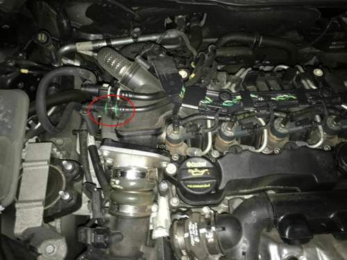

@Axel: Ölwechsel und Ölfilter Tausch habe ich bisher immer direkt bei Volvo machen lassen. Zu deiner Anleitung habe ich sonst noch eine Frage. Generell wirkt das Prozedere nicht sehr kompliziert, nur kann ich die Schritte 6 und 7 nicht ganz nachvollziehen. Meinst du den grünen Anschluss im angehängten Foto und wie erkenne ich, dass der neue Filter gefüllt ist? Was kann im schlimmsten Fall passieren, wenn ich beim Ansaugen etwas nicht richtig mache? Reicht hier diese oder diese Pumpe?

genau dieser Anschluss (Kraftstoffrücklauf) ist gemeint.
Schlauch am Schnellverschluss abclipsen, Pumpe mit Gummiadapter und Auffangbehälter dran und pumpen bis Kraftstoff blasenfrei kommt, dann ist der Filter automatisch voll.
Danach Rücklaufschlauch wieder anclipsen, Motor starten und für ein paar Sekunden auf 1500 Umdrehungen bringen, fertig.
Meine Empfehlung ist dieses Pumpenmodell. Die nutze ich auch.
Bei der sind einige -für unsere Zwecke nützliche- Gummiadapter dabei.
Wenn der Filter nicht vollständig gefüllt wird und Luft in den Leitungen ist, springt der Motor kurz an, geht aber wieder aus.
Dann nochmals pumpen und erneut versuchen.

Da ich noch Amazon Guthaben habe, hab ich jetzt die Kraftmann Pumpe bestellt, da sind ebenfalls Adapter dabei. Wobei ich noch etwas unsicher bin, da der Wagen gar nicht mehr anspringen würde, wenn etwas schief läuft :(. Kann man in dem Fall sonst einfach wieder den alten Filter einbauen? Hoffe auch, dass diese Odyssee bald vorbei ist und ich euch dann mit meiner Fragerei verschonen kann :D.
wenn er nach dem Filterwechsel nicht laufen sollte, liegts nicht am Filter.
Den alten Filter wieder einzubauen macht keinen Sinn, da so oder so beim Aus- und Einbau etwas Luft ins System kommt.

Alten Filter wieder einbauen hilft dir da nicht weiter. Wenn er nicht anspringt, hast du Luft im System und die bekommst du nur mit der Pumpe raus, egal welcher Filter dann da grade drin ist.
Der Filter ist jetzt getauscht und das Problem scheint beseitigt zu sein :)! Dienstag Nachmittag ist mir der Wagen noch beim Auffahren auf die Autobahn ausgegangen, aber mit dem neuen Filter brauche ich mir keine Sorgen mehr bei Beschleunigungsvorgängen machen :D. Danke für eure Hilfe (besonderer Dank an Viper und Axel :P)!
