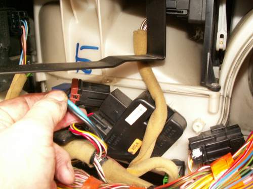

Sicherung5 = 'Gebläse Stufe4' . Ähnlich dem vom 'gestiefelten Tiger' "gelinktem link", könnte dabei das Relais 2/24 'hängen'. Das ist allerdings nicht schön oben bei den Sicherungen, sondern die untere ABrettverkleidung-Beifahrerseite muss ab. Das (meist blaue) links dann. Gleich kommt noch 'n Bild ;-) .
Angesprochener Vorwiderstand in Bild-Mitte / 45Grad-schräg/schwarzes Gehäuse; also links neben dem Gebläse und das Ganze eben erreichbar, wenn diese ABrettverkl. ab is.
ooops falscher Fehler ;-) .. kein blaues sondern schwarzes (also J-)Relais ! Links von dem Blauen hier.
Dann würde ich das Vorwiderstand näher ins Auge nehmen..

Hi scuty, zumindest bei den 95ern geht die Si.-Nr.5 nur auf den Arbeitskontak (87) von diesem Relais - während der Vorwiderstand (etc.) auf den Ruhekontakt 87a geht und das Relais dann nur bei speed-Stellung 4 (= max.) aktiviert wird .
Wenn er die Sicherung 31 od. das 2/30er Relais zieht dürfte auch an den Vorwiderstand kein Saft mehr kommen.
@trabbi6: siehe 'Nachtrag' weiter oben; übrigens: hast Du manuelle od. automat. Klima ?
Bei der Automatischen gibt es kein entsprechendes 2/24 Relais - der Sockel ist nicht installiert/bestückt - wie im Bild oben. D.h. dann wäre der (elektron.) Vorwiderstand wohl irgendwie 'madig' und gibt dem Gebläse 'leicht' Strom, der durch ziehen der Sicherung5 dann unterbrochen wird.
Mach die ABrett-Verkleidung unten ab und zieh am "schrägligen Gehäuse" den fetten Stecker mit blau und schwarzer Ader ab (Lüfteranschluss am Vorwiderstand). Dann müsste trotz gesteckerter Si.-5 der Ruhestrom auch O.K. sein.

Moin,
Also ich habe heute Abend den Ruhestromverbrauch nochmal aufgenommen der lag bei ca 0,5A.
Dann habe ich wie beschrieben den Stecker vom Vorwiederstand abgezogen danach lag der Ruhestrom bei 0A.
Den Vorwiederstand haeb ich mit dem Wiederstand mit dem von meinem anderen 850 getauscht und wieder lag der Verbaruch bei 0A.
Dann werde ich Morgen bei Volvo mal fragen ob so ein Teil noch lieferbar ist.
Vielen Dank euch :)

also wenn die Lüftungsregelung ansonsten einwandfrei funktioniert, warum hängst du nicht einfach ein stinknormales Relais in die Plusleitung, das erst beim Einschalten der Zündung Plus aufs Gebläse gibt? Ist eigentlich ohnehin Standard, das ein "physikalischer" Schalter den Stromkreis trennt, und nicht nur Halbleiterbauteile..
Ich würde zuerst auch schauen, ob sich der Leistungstransistor im Wert von ein paar Euro nicht auch allein tauschen lässt, notfalls lass einen erfahrenen Löter dran. Hab das zwar nicht beim Volvo, aber bei anderen Autos erfolgreich durchgeführt, wichtig ist dass ein guter Kontakt zum Kühlkörper hergestellt ist.
Auch den Lüftermotor würde ich prüfen - nicht dass der (zb. wegen beginnender Schwergängigkeit) zu viel Strom zieht und nicht dementsprechend viel Wind erzeugt. Denn der Luftstrom muss die Hitze abführen, die im Transistor anfällt. Die Kühlung ist wichtig!
