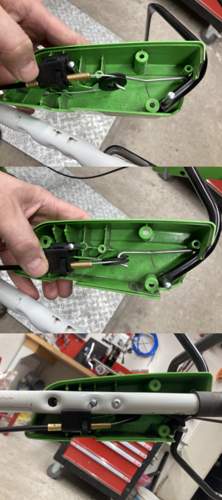

am 20. Juni 2017 um 8:35
Moin !
Weil's thematisch hier gut reinpasst und ich bei der Suche nach der Lösung meines Problemes hier hergefunden habe hänge ich mich mal hier mit dran.
Bei mir ist gestern der Bowdenzug vom Radantrieb an genau eben jener Umlenkrolle gerissen. Ein neuer Bowdenzug kostet mit Versand schon mal bis zu 30€.
Bei meiner "Lösung" kam eine Simplex Drahtseilklemme (2mm) für 1,39€ und ein Universal Bremsinnenzug für 1,49€ zum Einsatz. Letzteren habe ich, da der Bowdenzug vom Antrieb in der Mitte der Umlenkrollen abgerissen ist, auf 12,5cm gekürzt und einfach wie auf dem Bild "zusammengeschustert".
Ist günstig und funzt...
Vielleicht hilft's ja dem einen oder anderen...
Themenstarteram 20. Juni 2017 um 14:00
Jupp, klar geht das auch so. Wäre das damals mein eigener Mäher gewesen hätte ich das auch so gelöst.
Allerdings bestanden meine Freunde damals auf ein Originalersatzteil. Der Kienbaum war ja auch dafür für lau, weil eigentlich eine Spielerei. Aber da die vorher immer "wintercheck" mit Kerze und Öl erneuern, Messer schleifen, vergasen reinigen m(wofür das denn ?) und Zündung einstellen (grins) beim örtlichen Händler knapp 90 ökken abgedrückt hatten war ihnen meine schrauberei sogar eine essenseinladung wert....ä
Solange die abrissstelle genug Platz lässt würde ich sowas auch in jedem Fall so reparieren.
Danke für die Information und Foto....wird sicher der eine oder andere brauchen können.
