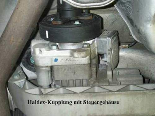

Hallo Thomas-D
Mein Bruder hatte mal die gleichen Symtome bei seinem Seat Alhambra 4, er hat als erstes die Steckerverbindung vom Haldexsteuergerät an der Hinterachse kontrolliert, als er den Stecker abzog, waren einzelne Pinne abgefallen und der ganze Stecker war ziemlich vergammelt, er hat einen neuen Stecker montiert und alles funktioniert wieder wie es soll.
Ps. Das Haldexsteuergerät ist das Kästchen rechts am Gehäuse.
Gruss Martin

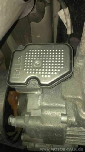

Haldex3
Der Tiguan hat eine Haldex 4, keine Haldex 3. Das könnte anders aussehen.
@UlliB1 schrieb am 11. Oktober 2014 um 15:51:02 Uhr:
Das Steuergerät ist bei der 4. Generation an der gleichen Stelle, habe ein Foto von der Haldex meines Octavia Scout angehäng, ist auch 4. Generation.
Gruss
Martin

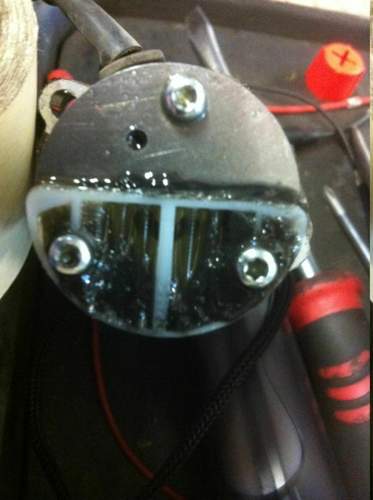

Heute hatte ich den ersten Tiguan wo der Allrad nicht funktionierte , EZ.2011 und 110000km gelaufen . Im Fehlerspeicher war der Fehler Vorladepumpe für Haldexkupplung (V181)
014 - defekt - Sporadisch abgelegt . Habe dann mal das Kabel von der Pumpe am Steuergerät für Haldexkupplung abgezogen und die Steckverbindung geprüft , diese war i.O. Dann habe ich Spannung auf die Pumpe gegeben , läuft nicht . Kleine Schläge mit dem Hammer auf den Pumpenmotor und siehe da sie läuft . Probefahrt gemacht und nach 5 min. kein Allrad mehr und Fehler wieder abgelegt . Pumpenmotor ausgebaut und siehe da , es ist ein Sieb an der Pumpe verbaut was sich mit Kupplungsabrieb zugesetzt hat . Siehe Bild . Sieb demontiert und gereinigt , Haldex neu befüllt und getestet . Alle 4 scharren wieder .
