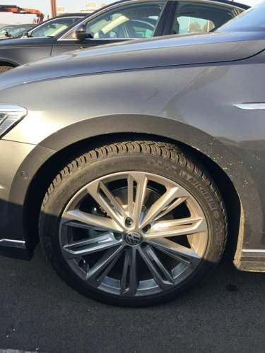

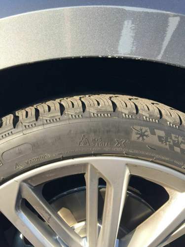

hat einer an seinem Passat die Verona 19" geordert und kann was zu den Dimensionen sagen? 8Jx19" ET? drauf kommen ja 235/40-R19, oder? Ich kann keine Specs finden, dann wüsste man was ca unters Fzg passt. Vom Felgenrand bis Kante Kotflügel sind doch sicher noch 30mm Platz, denke ich. Hat das schon mal jemand nachgemssen?
Ich denke mal 20" sehen auch ganz gut aus. Dann müsste man entsprechend 235/35-R20 verbauen, denke ich. Ob eine 9x20 ET37 satt unter passt, ohne was an den Kotflügeln verändern zu müssen?

20' geht da ganz easy in den Radlauf. Ich habe zusätzl. zu den 19' das Sportfahrwerk (-15mm) geordert,.... sollte man(n)besser lassen das ist Megahart und der Fahrkomfort leidet da sehr drunter.Es ist viel härter als das was man aus dem B7 kennt. Also alles nur Optik.

Es kommt darauf an, wie weit der Felgerand bis zum Kotflügelaussenkante entfernt ist. Die Felgen können bisl überstehen (grenzwertig aber geht), das Profil des Reifens darf aber auf keinen Fall weiter als der Kotflügel rausstehen, vgl. 78/549/EWG. Bei einer 8x18 ET44 zu 8x18 ET 35 käme das Rad 9mm weiter aus dem Radkasten, also die Spur würde sich um 18mm verbreitern. Ich denke schon, ohne es nachmessen zu können, dass das passt. So weit wie die Standardfelgen im Radhaus stehen sind es garantiert mehr als 9mm. Interessant zu wissen wäre es, was max unter geht. Aber da müsste einer mal bei sich nachmessen.

Es es denn mal möglich die Daten aus der EWG bzgl. Felgenmaße bereit zu stellen, gerade im Hinblick auf 17", 18" und den 19"er?
Wenn es nicht zuviel Aufwand macht, wäre ein Abstandsmessung, hier Felgenrand und Kotflügerrand möglich?
