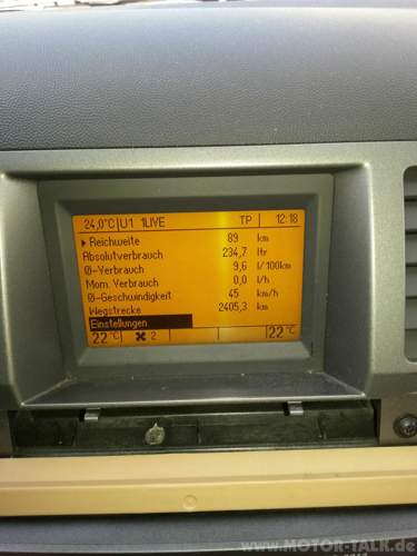

Hallo zusammen
kann mir jemand sagen ob dieses Display Bordcomputer Daten anzeigt und über den Lenkstockhebel gesteuert werden kann?

hallo zusammen
so das Display ist angekommen.
habe es verbaut und es war ein neues wie vom Verkäufer geschrieben.
nun kam der Einbau welcher unter Vectra c Modelljahr nicht funzen wollte, unter Astra h 2007 ging es dann , habe den index programmiert die Sprache von Englisch ins deutsche gestellt Uhrzeit Datum programmiert.
Nun kommt das aber, es wird zwar der Mom Verbrauch angezeigt welcher auch beim Fahren hinkommt nur kommt immer wieder Display Safe.
Bekomme mein Cim nicht dazu das Display über Lenkstockhebel zu steuern, was kann das sein?
habe derzeit noch das Ncdc2015 Radio verbaut.

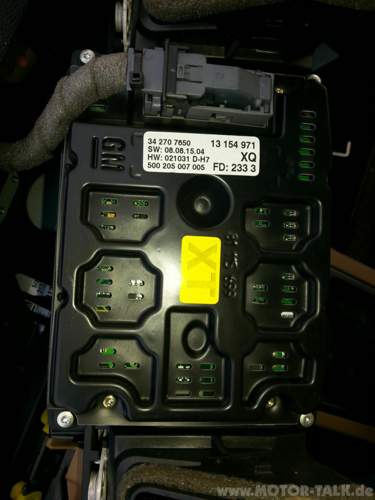

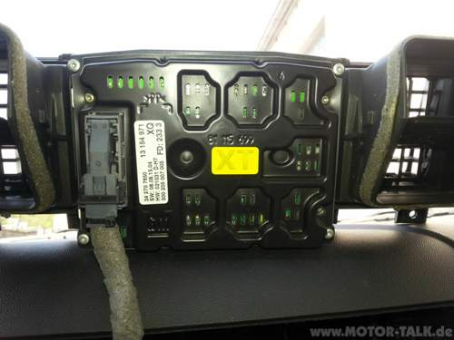

Was mich stutzig macht ist das der Stecker zwar wie bisher grau ist am Display, aber wenn ich es auslese Software von 2007 angezeigt wird.
Ich befürchte fast das es die neuere Ehu hat und deswegen nicht kompatibel zu meiner ist.
habe ein 2004 Vfl.
Danke vorab.
Ok Problem gefunden, habe eben noch mal die Teilenummer verglichen und mit schreck festgestellt das es für ein Astra H aus 2007 ist.
Der Verkäufer hat eine Falsche Teilenummer angegeben.
Die Tatsächliche Nummer ist 13275272 Kennung AX
