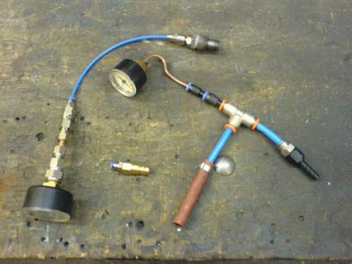

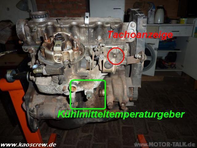

Ich würde da eher von Gemischproblemen tippen. Lambdasonde abstecken und den Tempsensor fürs STG mal nachmessen.... Mal probieren ob er mit dauerleiern und Vollgas schneller startet. Rust er hinten leicht schwarz raus wenn er läuft? Stimmt der Einspritzdruck, 0,76 bar? Kompression ist gut?

Die Kompression hast du mit allen Kerzen draussen gemesssen? Nicht nur mit jeweils einer? 11bar sind erstmal nicht viel. 12-14 eher gängig. Irgendwo aber im Rahmen.
