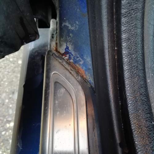

Der Grund für die Aktion ist ein Rostansatz genau vor der Zierleiste, unter den Türbändern, quasi.
Kennt ihr bestimmt auch. Mein Sohn hatte das auch an einem alten V70.
Nur dieser hier ist wirklich noch so gut in Schuss, dass ich alles tun will, um ihn zu erhalten.
Ich kann ja morgen mal ein Foto von der Stelle schicken.
Hier ein Foto der besagten Stelle:
Img-20231228
@WolfOh aaalso... So wie ich das verstehe wird es dir nichts helfen die silberne Einstiegsleisten abzubauen. Ich vermute sogar dass das in deinem Fall überflüssig ist.
Du willst Rost behandeln der zwischen Schwellenverkleidung und Karosserie entstanden ist, korrekt? Vermutlich Fahrertür im Knick zwischen A-Säule und Schweller?!
Typische Stelle wäre das. Aber selbst wenn an einer anderen Stelle Rost zu sehen ist, muss die gesamte Schwellenverkleidung runter.

Ich glaube, der Rost ist nur oberflächlich, vielleicht ist es auch schlimmer. Wenn nur die sichtbare Stelle betroffen ist, muss ich die obere Zierleiste jedenfalls abmachen, um das zu behandeln. Ich werde mir das Ganze genau anschauen.

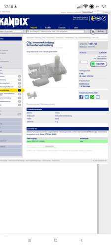

Wo sind jetzt Clips? Unter der Edelstahlleiste?
Unter der Kunststoff-Schwellenverkleidung .
Dürften diese sein:
