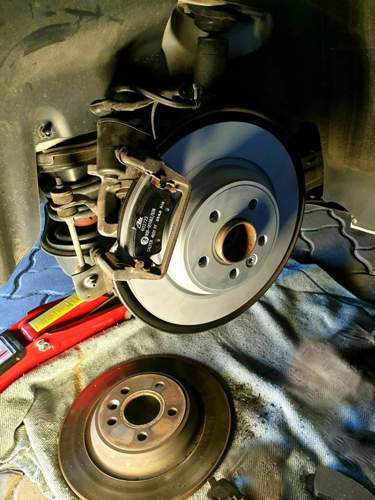

Ich war heute in einer freien Werkstatt und wollte bei meinem V60 die hinteren
Bremsscheiben und Beläge wechseln lassen.
Nach einer halben Stunde kam ein Anruf von der Werkstatt, dass die Reparatur nicht durchgeführt
werden kann, weil sich ein Stellmotor der Parkbremse nicht in die Serviceposition bringen lässt.
Ich muss dazu sagen, dass sowohl die Betriebsbremse als auch die Parkbremse einwandfrei ohne
unübliche Geräusche funktoniert.
Man wollte mir erklären, ich brauche einen neuen Bremssattel mit Stellmotor für knapp 500 Euro.
Das kann doch nicht sein, oder?
Ich habe denen jetzt gesagt, Reifen wieder montieren und nix machen..
Kennt sich da jemand aus? Kann wirklich ein Tausch des Bremssattels erforderlich sein, wenn sonst
alles funktoniert?
Bitte um eure Meinung..
Danke!!

Sollte der Stellmotor tatsächlich einen Defekt haben, gibt es diesen auch einzeln. Ebenso der Bremssattel. Wenn du dir das selber zutraust, kann man zu zweit testen ob der Kolben im Bremssattel gängig ist. Reifen ab, Bremsbeläge raus und einer pumpt der andere guckt. Nur nicht zu weit raus kommen lassen. Mit einem Stück Holz und einem ordentlichen Maulschlüssel den Kolben zurück drücken. Den Stellmotor abbauen und mit einem 7ner sternbit zurückdrehen. Ansonsten und der Sicherheit halber eine andere Werkstatt um deren Meinung bitten.

Wenn ein Stellmotor defekt wäre, dann wäre die elektrische Parkbremse auf einer Seite hinten beschänkt. Ich denke, dass man das mit zwei Personen hören und fühlen kann. Ein entsprechender Stellmotor kostet so um 160 €. Warum auch der Bremssattel getauscht werden soll, müsste man dir erklären können. Da sind wir im Internet bei ca. 260€ für Bremssattel mit Stellmotor!
Könnte man schon gängig machen, es gibt auch Reparatur-kids für Bremssättel, dazu müsste der aber ausgebaut und zerlegt werden. Das macht normalerweise keine Werkstatt und ob es sich lohnt, entscheidet meistens der Preis und ob man sich es selber zutraut.
Arbeiten an den Bremsen sollte man aber ohne Kenntnis davon nicht machen. Lass dir ein Angebot einer Werkstatt machen wenn du die nötigen Teile besorgst.

beim betätigen der parkbremse kann man hören ob es funktioniert oder nicht, es braucht 2 personen, einer betätigt die parkbremse, der andere horcht nacheinander die motoren ab...
Ich meine bei Volvo direkt um 800 Euro mit Einbau, ich habe es selber eingebaut Hab es mal gelernt, von daher. Ich habe mir Brembo Scheiben und Belege als komplett Satz geholt, 160 Euro und 1 Stunde arbeit für beide Seiten.
