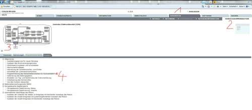

Das ist ein "Häkchen" in VIDA. Wenn es ein vernünftiger Freundlicher ist, sollte der das eben nebenbei machen, wenn der Wagen z.B. bei der Inspektion eh am VIDA hängt.
Ich werde das beim nächsten Service mal ansprechen und werde berichten ob das "nebenbei machen" auf der Rechnung erscheint.
@JanV40: wo genau finde ich das im VIDA? Ich will das auch aus haben.
Muss ich schauen. Weiß ich nicht auswendig. Melde mich nochmal.

Hier ist das Feature zu finden:
