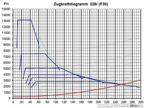

@Bavarian schrieb am 31. Oktober 2015 um 08:50:20 Uhr:
...Ich sprach davon, dass höchstmögliche Raddrehmoment zu nutzen um die Elastizitätswerte entsprechend umsetzen zu können.
Na ja, das ist aber eben der Punkt. Das höchstmögliche Raddrehmoment (und somit die max. Beschleunigung) wird nicht beim maximalem Motor-Drehmoment erreicht, sondern bei maximaler Motor-Leistung!
